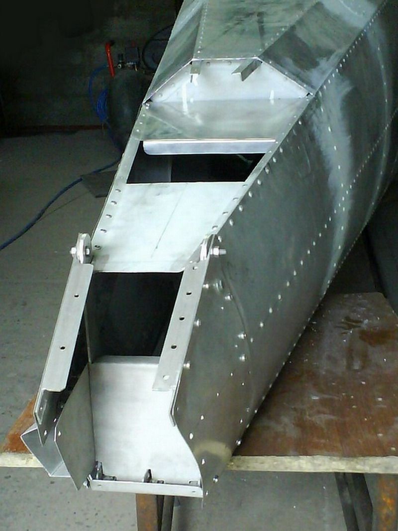

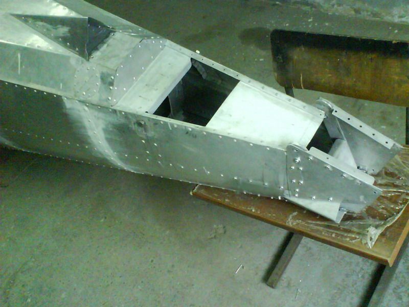

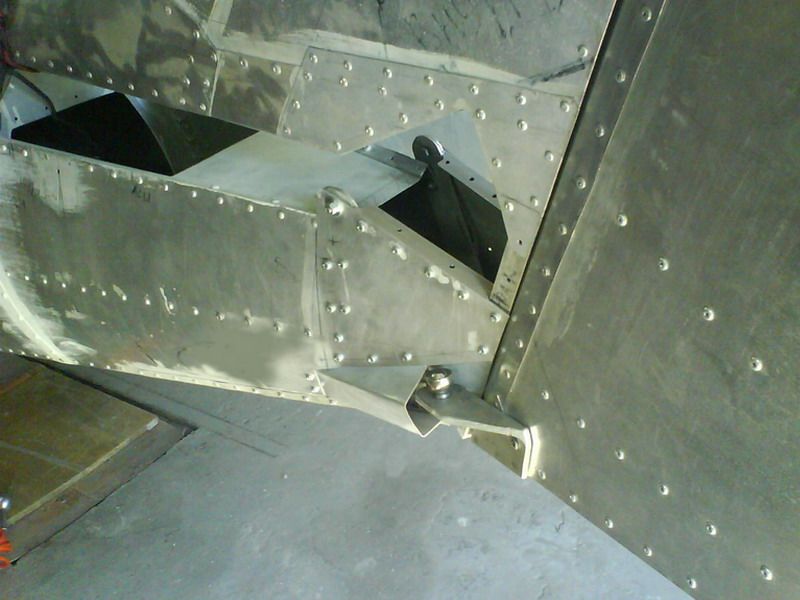

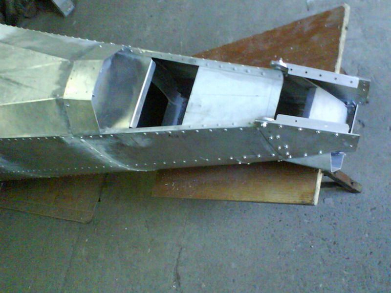

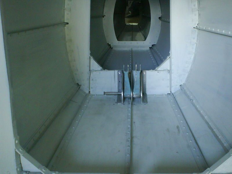

GLWG --ЗИМОРОДОК-- Откуда РОССИЯ 5 Июн 2014 #881 не знаю 🙂. Нашинковал еще железок, Вложения DSC08858.jpg 61,7 КБ · Просмотры: 114

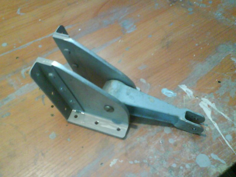

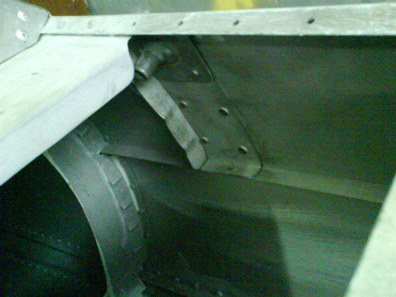

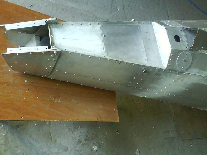

GLWG --ЗИМОРОДОК-- Откуда РОССИЯ 5 Июн 2014 #882 объединил Вложения DSC08862.jpg 47,2 КБ · Просмотры: 102 DSC08865.jpg 50,8 КБ · Просмотры: 125

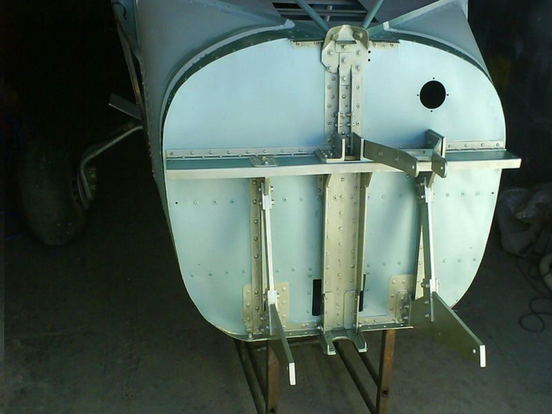

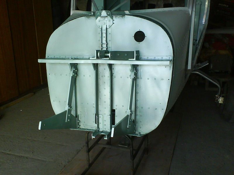

GLWG --ЗИМОРОДОК-- Откуда РОССИЯ 6 Июн 2014 #883 привинтил... 🙂 Вложения DSC08871.jpg 38,1 КБ · Просмотры: 103 DSC08876.jpg 38 КБ · Просмотры: 124

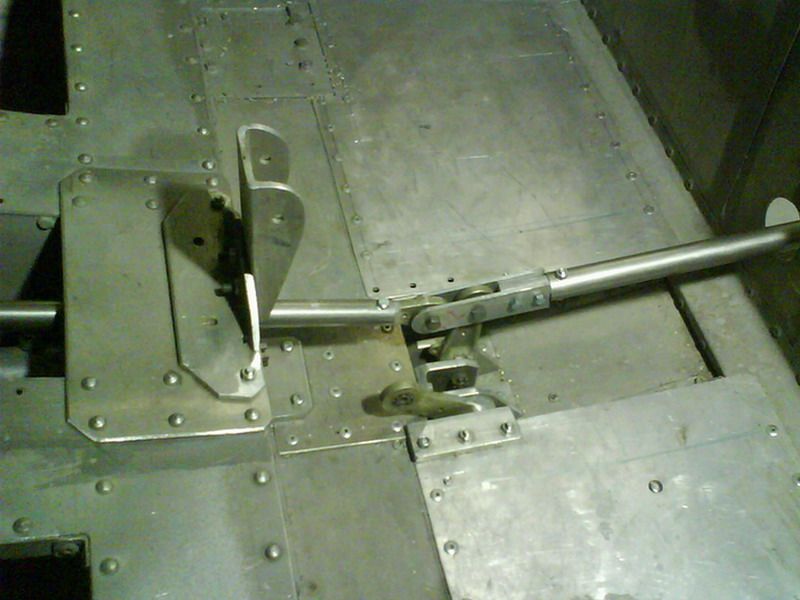

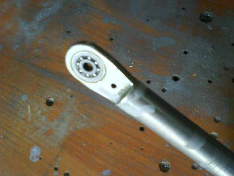

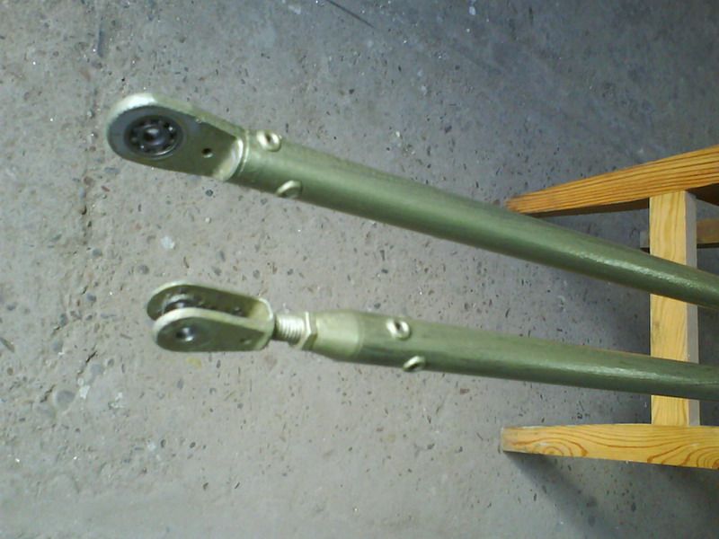

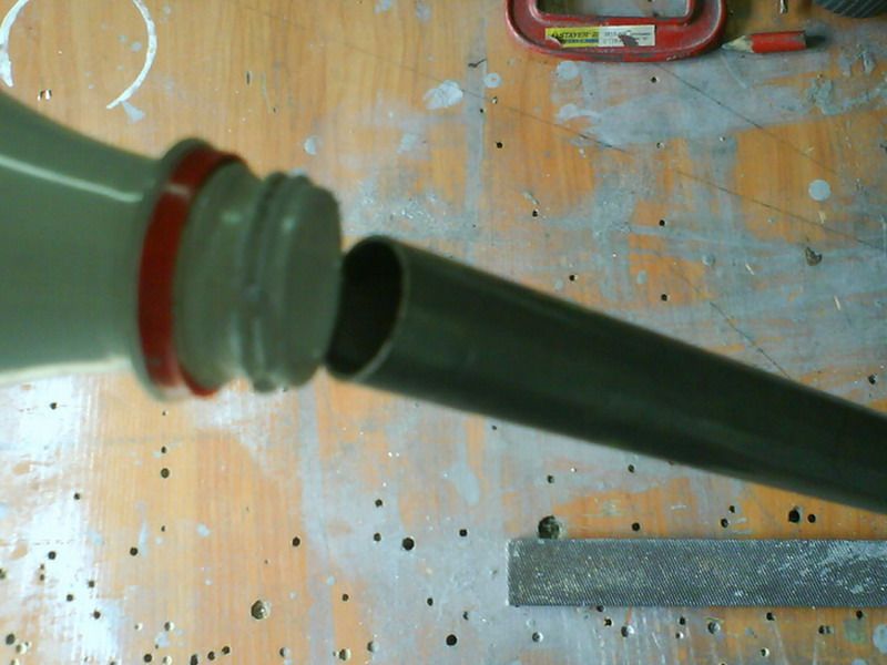

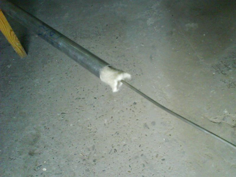

GLWG --ЗИМОРОДОК-- Откуда РОССИЯ 9 Июн 2014 #884 Тяги управления из трубы 20 стенка 1 Д16т Для начала, почистим внутри … Вложения DSC08896.jpg 52,2 КБ · Просмотры: 101
GLWG --ЗИМОРОДОК-- Откуда РОССИЯ 9 Июн 2014 #885 … ставим наконечник, Вложения DSC08900.jpg 48,8 КБ · Просмотры: 98
GLWG --ЗИМОРОДОК-- Откуда РОССИЯ 9 Июн 2014 #886 , наливаем и сливаем грунт, Вложения DSC08897.jpg 57,4 КБ · Просмотры: 95
GLWG --ЗИМОРОДОК-- Откуда РОССИЯ 9 Июн 2014 #887 Красим, 🙂 Вложения DSC08902.jpg 58,2 КБ · Просмотры: 102 DSC08861.jpg 56,8 КБ · Просмотры: 110

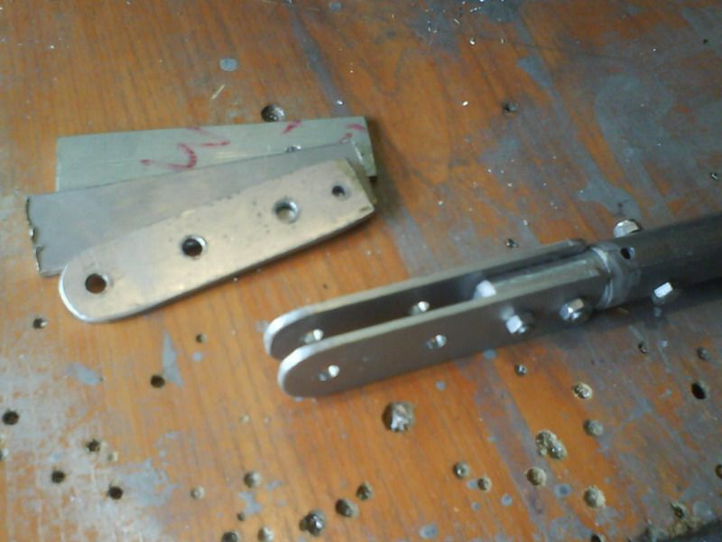

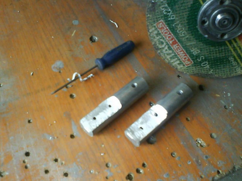

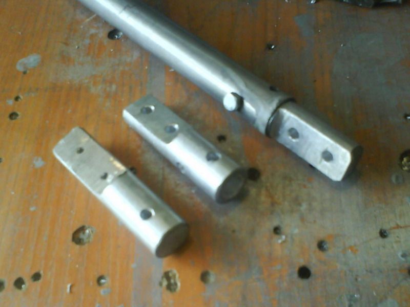

GLWG --ЗИМОРОДОК-- Откуда РОССИЯ 11 Июн 2014 #888 Изготовим – вилку тандем, тяги управления. Болгаркой кромсаем пруток дюраля на полуфабрикат. Вложения DSC08920_001.jpg 56,7 КБ · Просмотры: 100

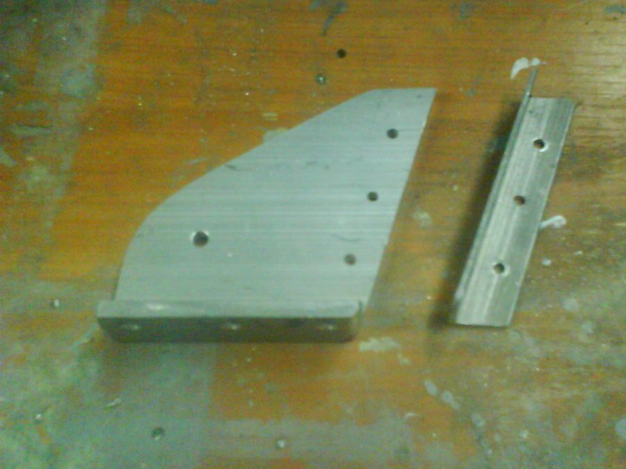

GLWG --ЗИМОРОДОК-- Откуда РОССИЯ 11 Июн 2014 #889 Затем напильник, правим, ровняем, лишнее высверливаем. Вложения 2_818.jpg 46,8 КБ · Просмотры: 144

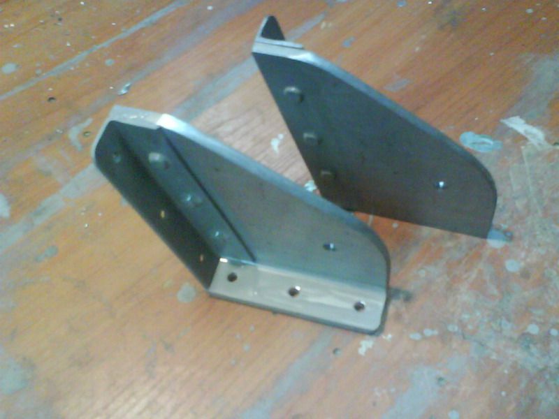

GLWG --ЗИМОРОДОК-- Откуда РОССИЯ 11 Июн 2014 #890 По шаблону отпилим пластины, и к месту… Вложения 3_627.jpg 50,7 КБ · Просмотры: 133
GLWG --ЗИМОРОДОК-- Откуда РОССИЯ 11 Июн 2014 #891 Здесь будет им применение 🙂 Вложения 4_459.jpg 59,1 КБ · Просмотры: 135

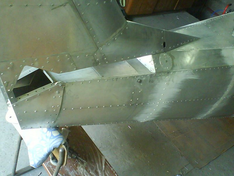

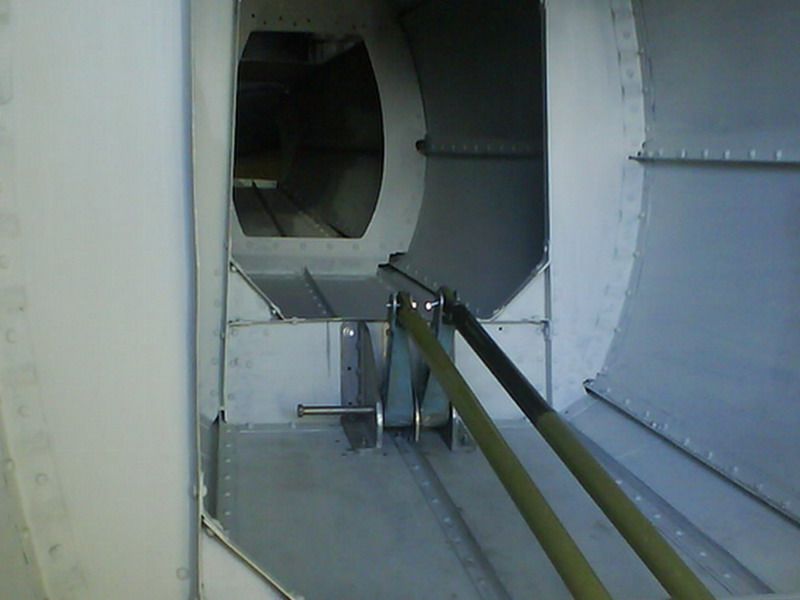

GLWG --ЗИМОРОДОК-- Откуда РОССИЯ 16 Июн 2014 #892 Вывел тягу руля направления, наживил кронштейн. Вложения 1_1153.jpg 58,6 КБ · Просмотры: 152
GLWG --ЗИМОРОДОК-- Откуда РОССИЯ 16 Июн 2014 #893 Запаковываю 🙂 Вложения 0_031.jpg 91,9 КБ · Просмотры: 144 0f.jpg 62,9 КБ · Просмотры: 141
GLWG --ЗИМОРОДОК-- Откуда РОССИЯ 20 Июн 2014 #894 обработал 🙂 Вложения 1_1159.jpg 66,3 КБ · Просмотры: 111
GLWG --ЗИМОРОДОК-- Откуда РОССИЯ 20 Июн 2014 #895 Установил переднее крепление стабилизатора Вложения 3_634.jpg 60,1 КБ · Просмотры: 108

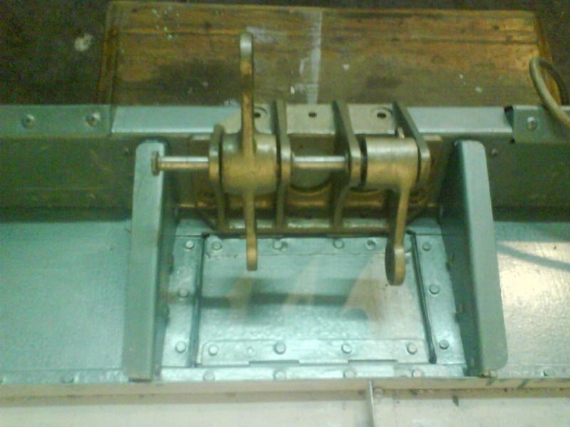

GLWG --ЗИМОРОДОК-- Откуда РОССИЯ 21 Июн 2014 #896 LGWG сказал(а): Киль будет съемным. Нажмите, чтобы раскрыть... Крепление передней части киля, Вложения 2_826.jpg 49,8 КБ · Просмотры: 102
GLWG --ЗИМОРОДОК-- Откуда РОССИЯ 21 Июн 2014 #897 осуществляется 2мя болтами 🙂 Вложения 3_635.jpg 57 КБ · Просмотры: 142 5_351.jpg 55,6 КБ · Просмотры: 107
