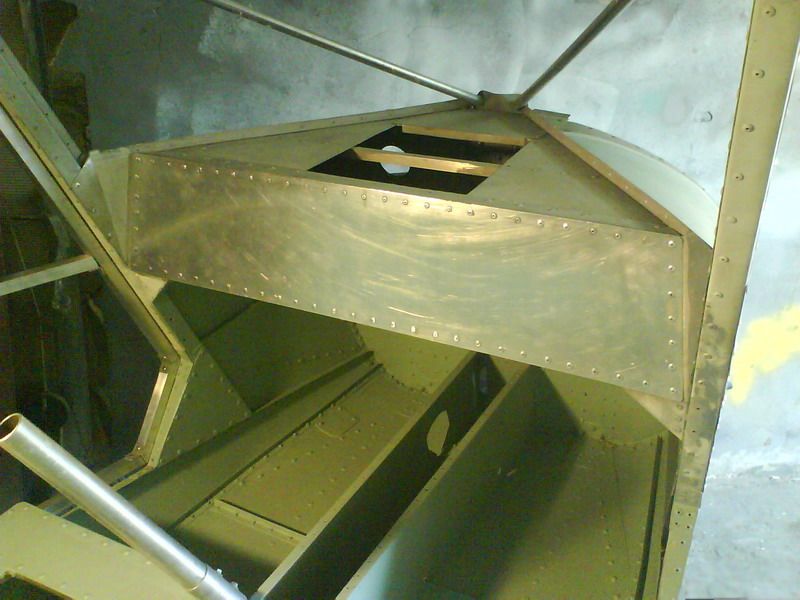

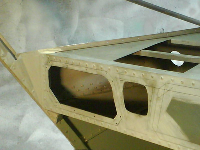

Фюзеляж от GLWG

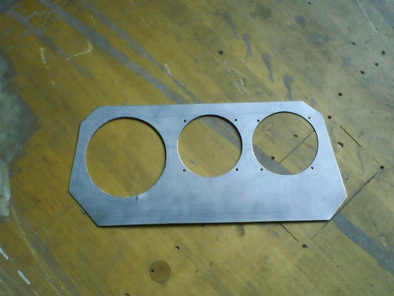

Палитра, для приборов  🙂
    64,8 КБ · Просмотры: 149
    58,6 КБ · Просмотры: 157
    60,9 КБ · Просмотры: 113

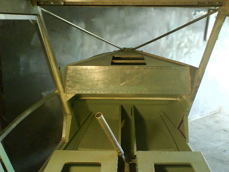

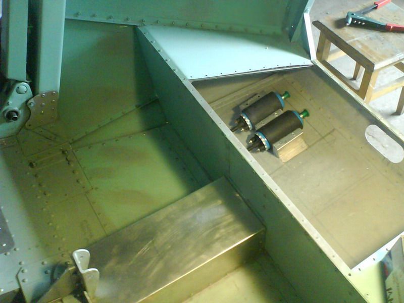

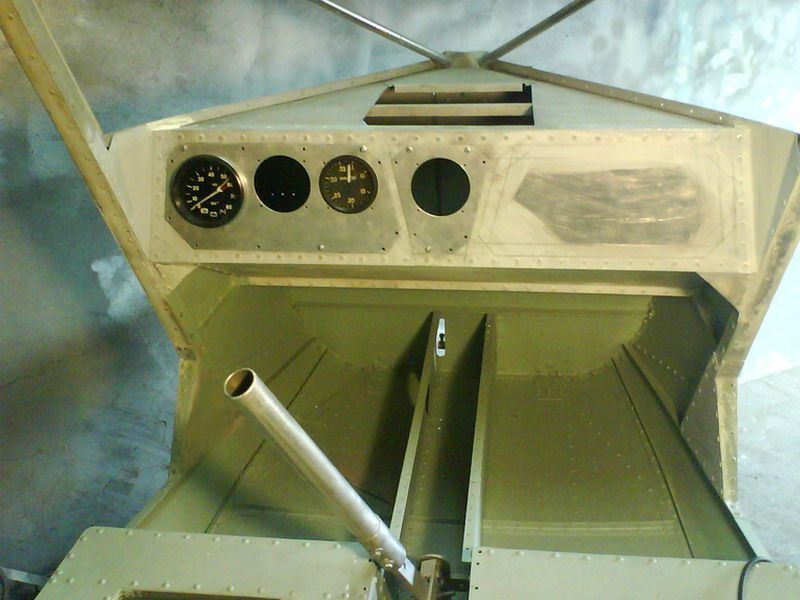

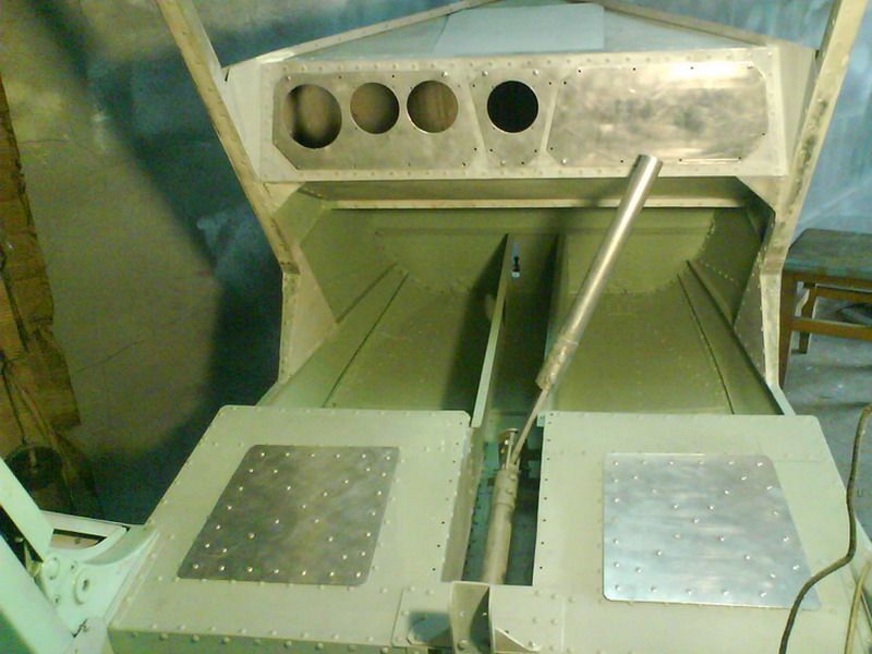

Приборная накладка, используется для мобильной замены спектра приборного оборудования.
    50,9 КБ · Просмотры: 152

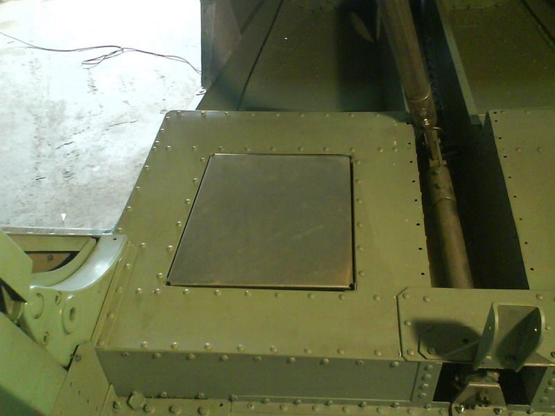

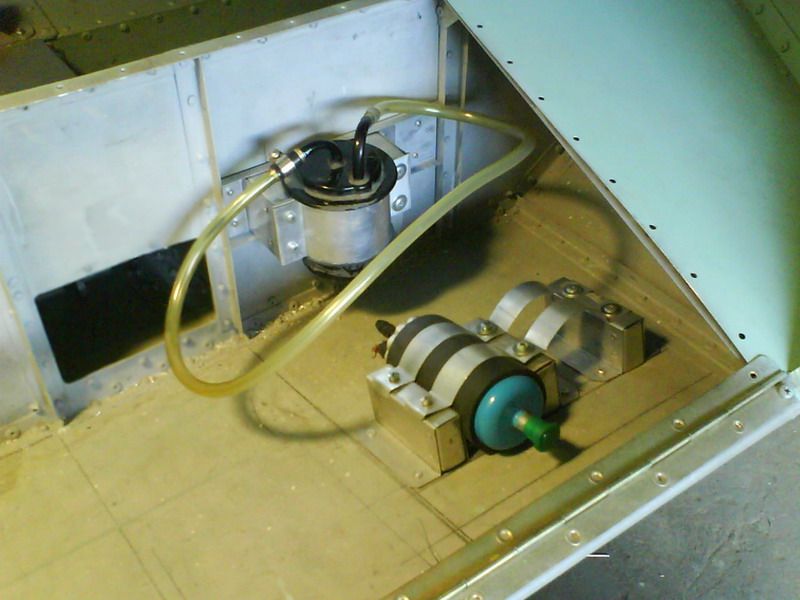

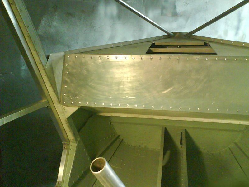

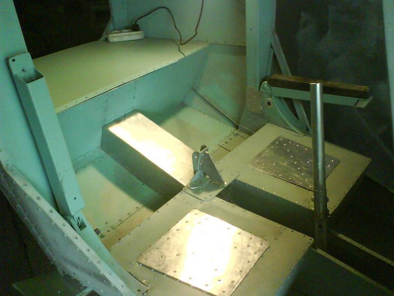

Мешаются они Виктор,  🙂  топливопровод намедни предстоит  положить ...

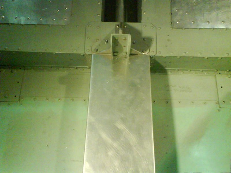

зашил и тяги управления...

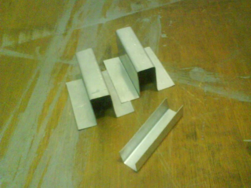

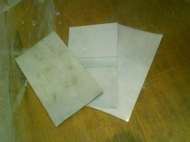

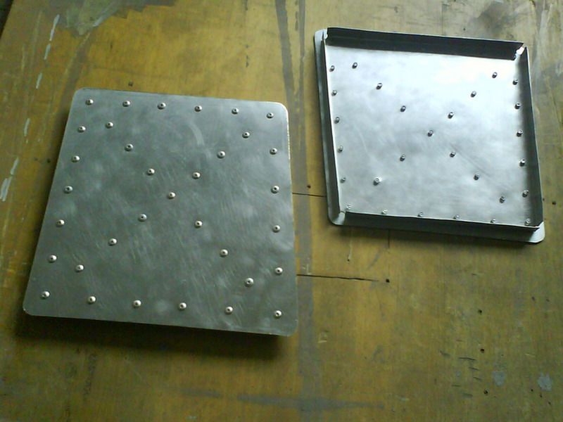

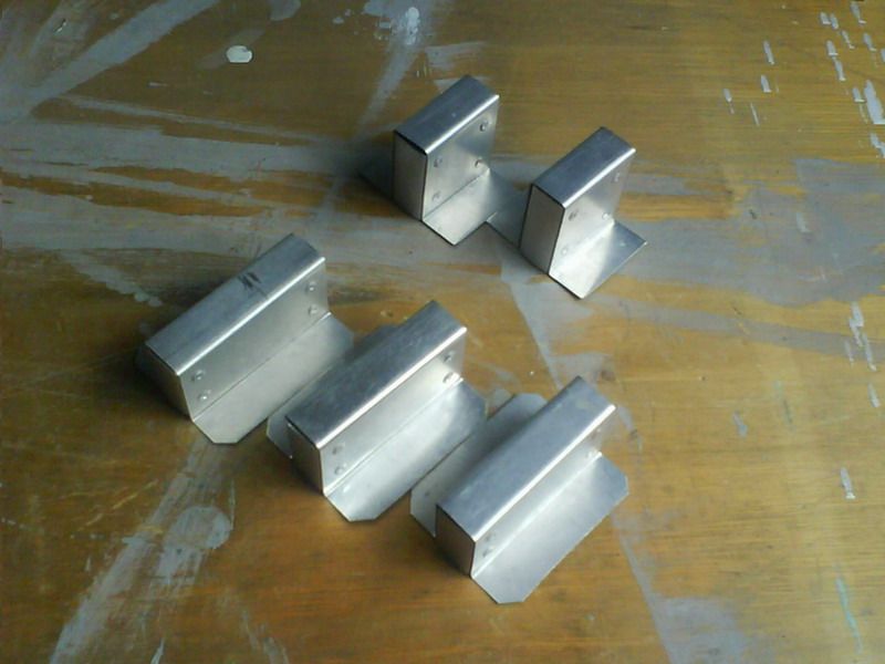

Достал из камода обрезки 120х80х0,5  🙂
    47,8 КБ · Просмотры: 123

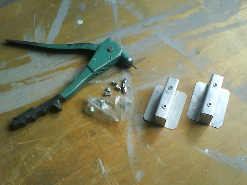

а потом, собрал вот такие коробочки. И что бы это могло быть?  😉
    50,8 КБ · Просмотры: 138

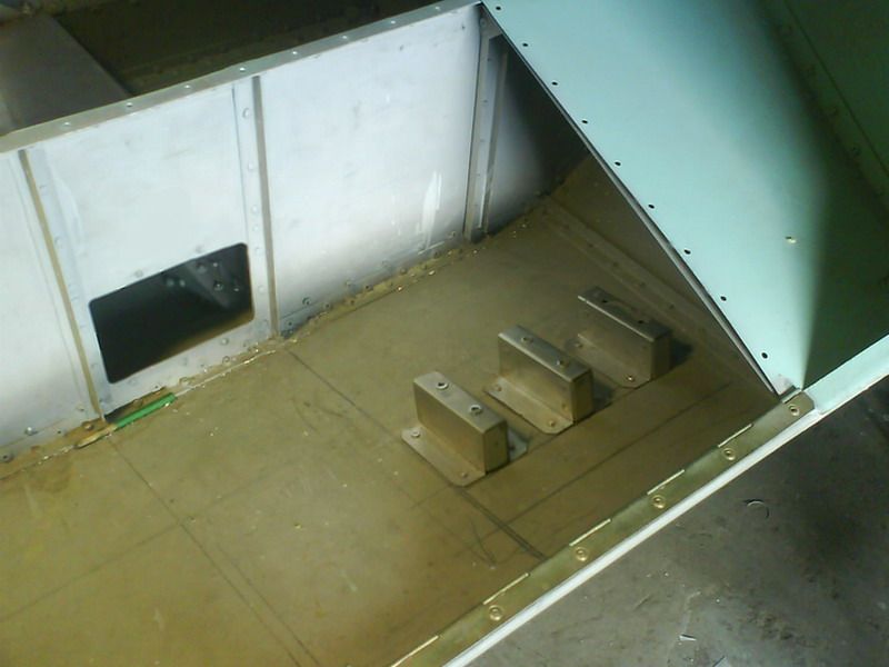

Устанавливаем…,ну и как Вы уже  догадались, это…

подверг работу испытанию
Мембранно - анероидные приборы устанавливаются обычно жестко,на винтах , на приборную доску, но доска вся целиком на приборной панели должна амортизироваться на резиночках, что -бы не было нежелательного износа осей в нежных  приборах из-за тряски..Жестко, как у вас ,приборные доски на авиалайнерах не крепятся , даже электронные панели желательно амортизировать для сохранения пайки..
