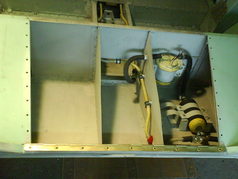

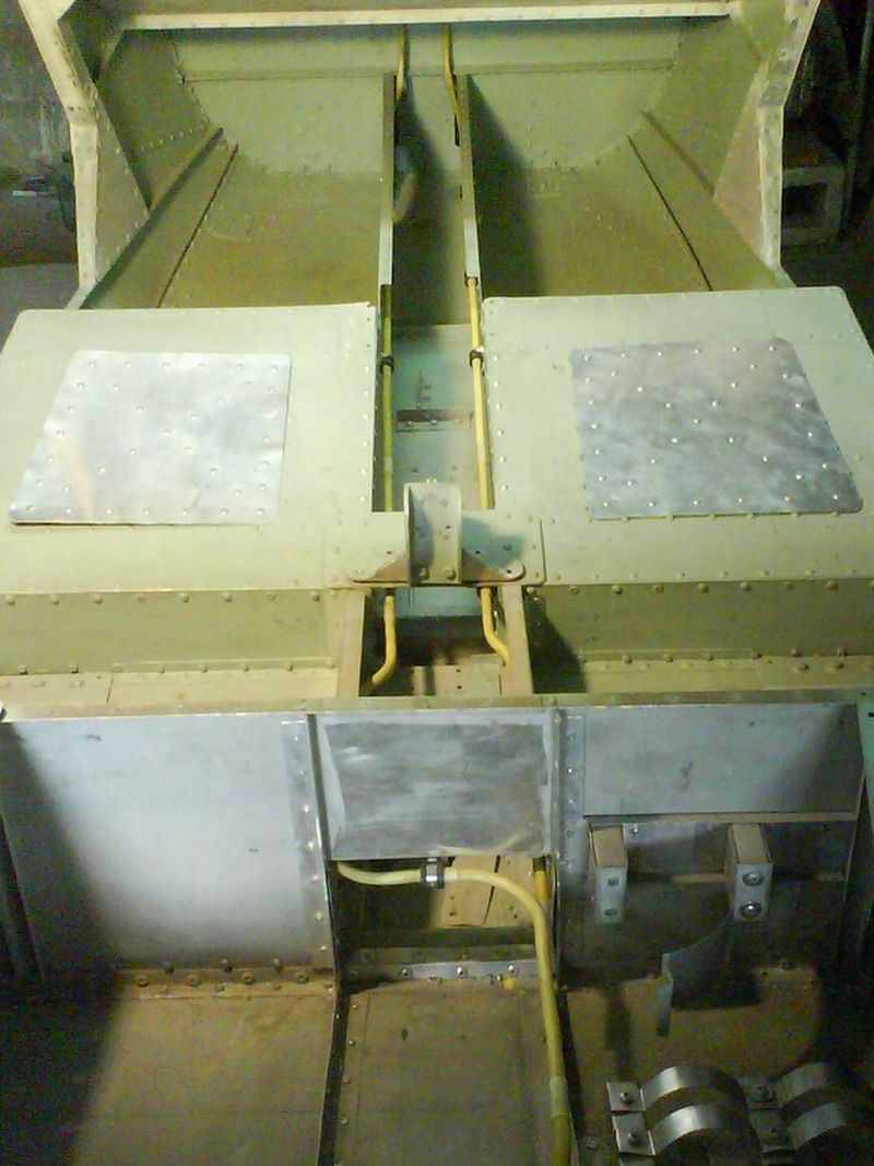

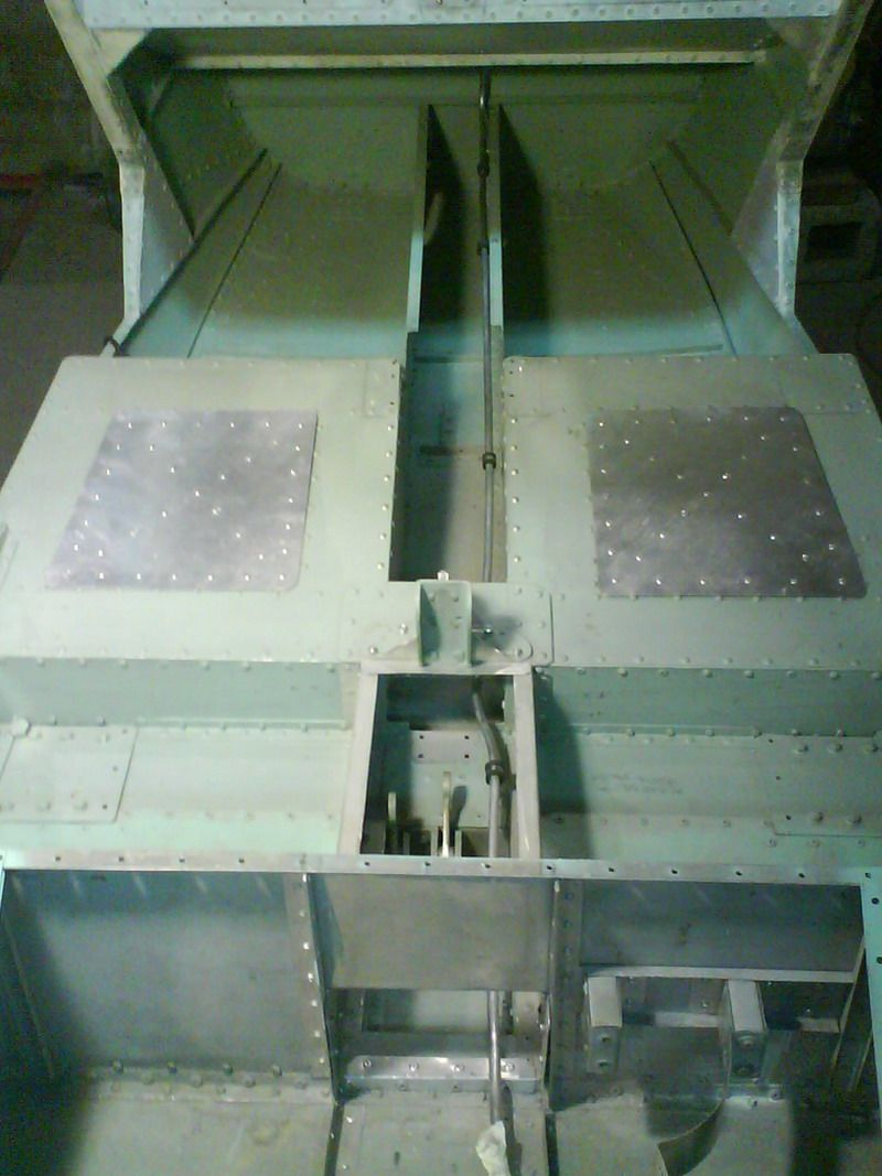

Пробросил одну нитку, в первом приближении…
    94,1 КБ · Просмотры: 126

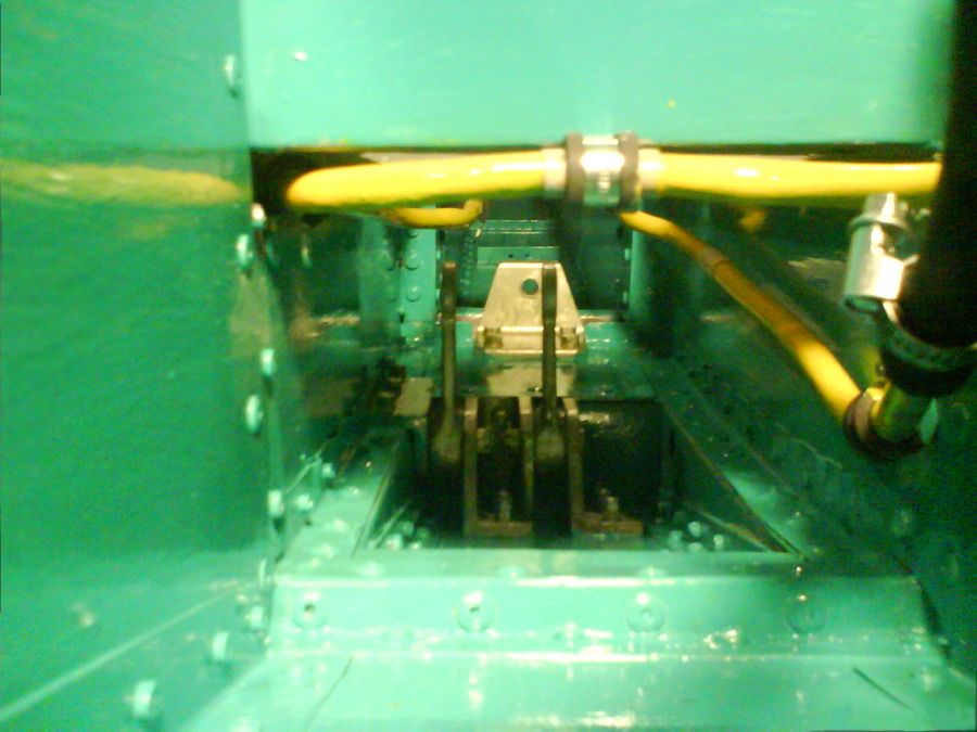

Добавил возвратную магистраль    🙂
    103,4 КБ · Просмотры: 126
Ладно, пока подсыхает, займемся...  🙂
    69,8 КБ · Просмотры: 137

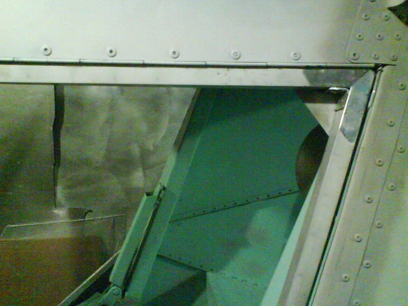

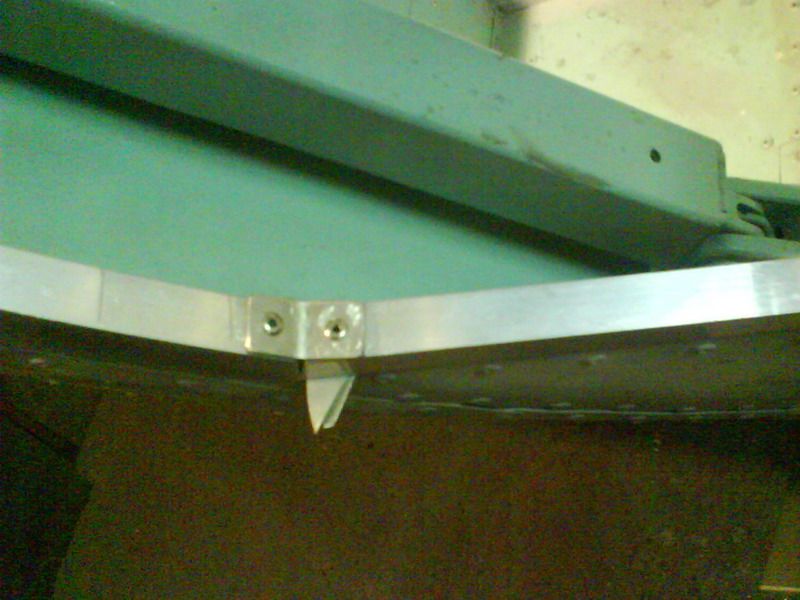

Красиво у Вас получается, а вот по прочности рамок двери -достаточно ли?

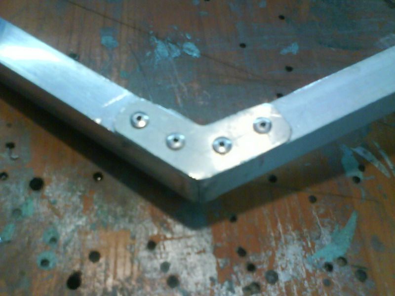

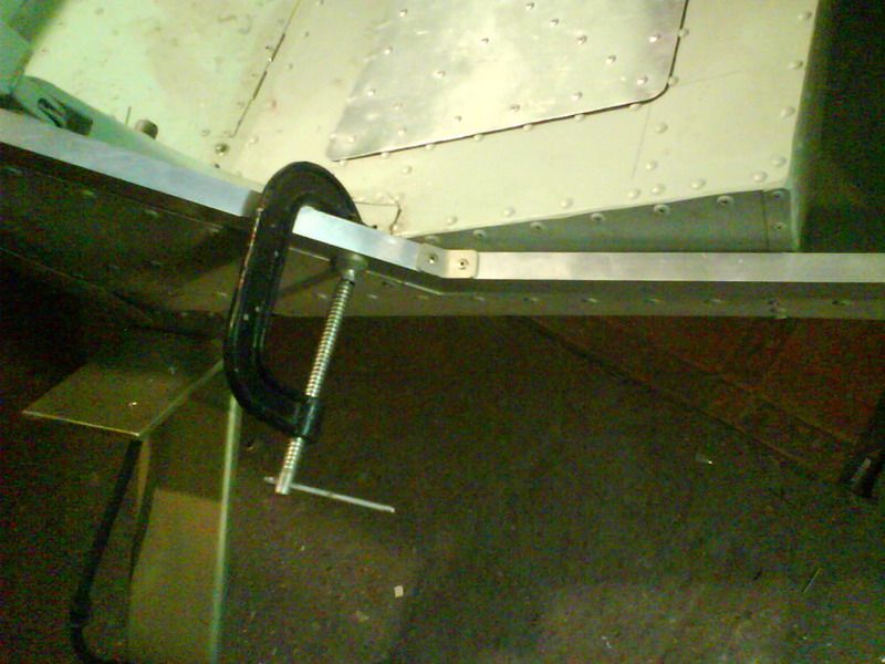

... изготовлением дверей. Ранее, я уже делал рамку двери из уголка 20х20х2 но оказалось придать ей жесткость гораздо сложнее, чем сделать новую.

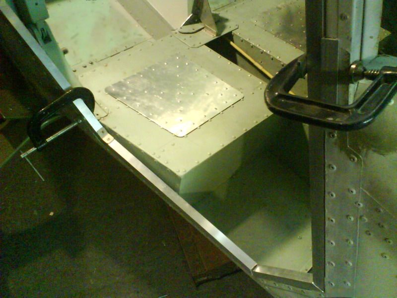

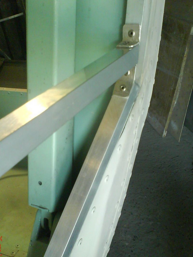

Дверь собрать не сложно но, терпение потребуется. Квадратная труба АД31- 20х20х1.5 Нарезал заготовок, и аккуратно подгоняя по дверному проему с верху, постепенно, последовательно проклепывая соединение,
    59,6 КБ · Просмотры: 128
    66,7 КБ · Просмотры: 121
Установил поперечину. Клепки из нержавейки.
    74,2 КБ · Просмотры: 109

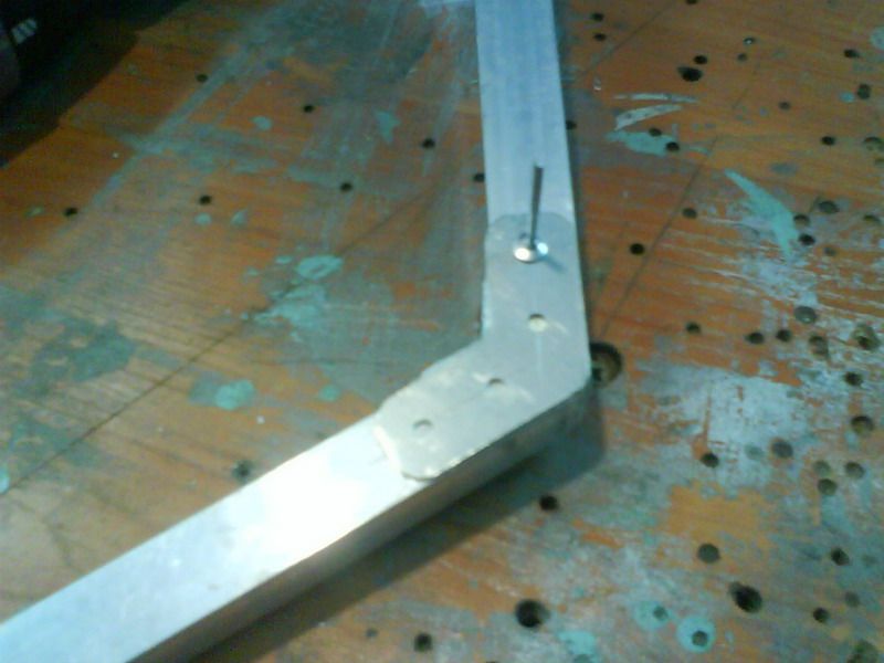

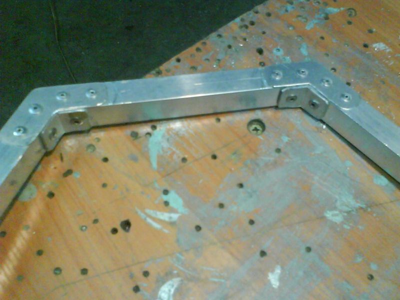

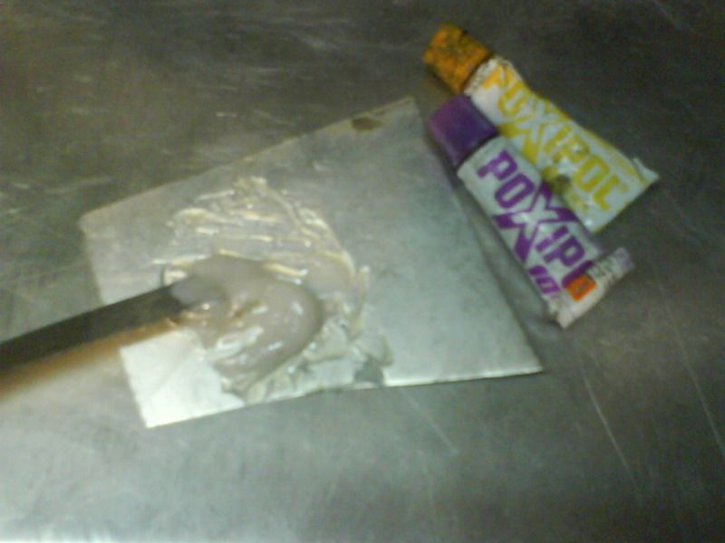

А далее, кто владеет сваркой, может попросту заварить соединение и рама готова, я же, как и обещал, покажу другой, доступный метод изготовления без сварного соединения, в общем двери от GLWG   🙂
Не вытаскивая раму, просвет в соединениях обработал клеем, где только возможно. Не для прочности, нет. Дабы придать конструкции временную, более устойчивую форму.
    31,7 КБ · Просмотры: 144
    41,4 КБ · Просмотры: 147
    36,4 КБ · Просмотры: 108

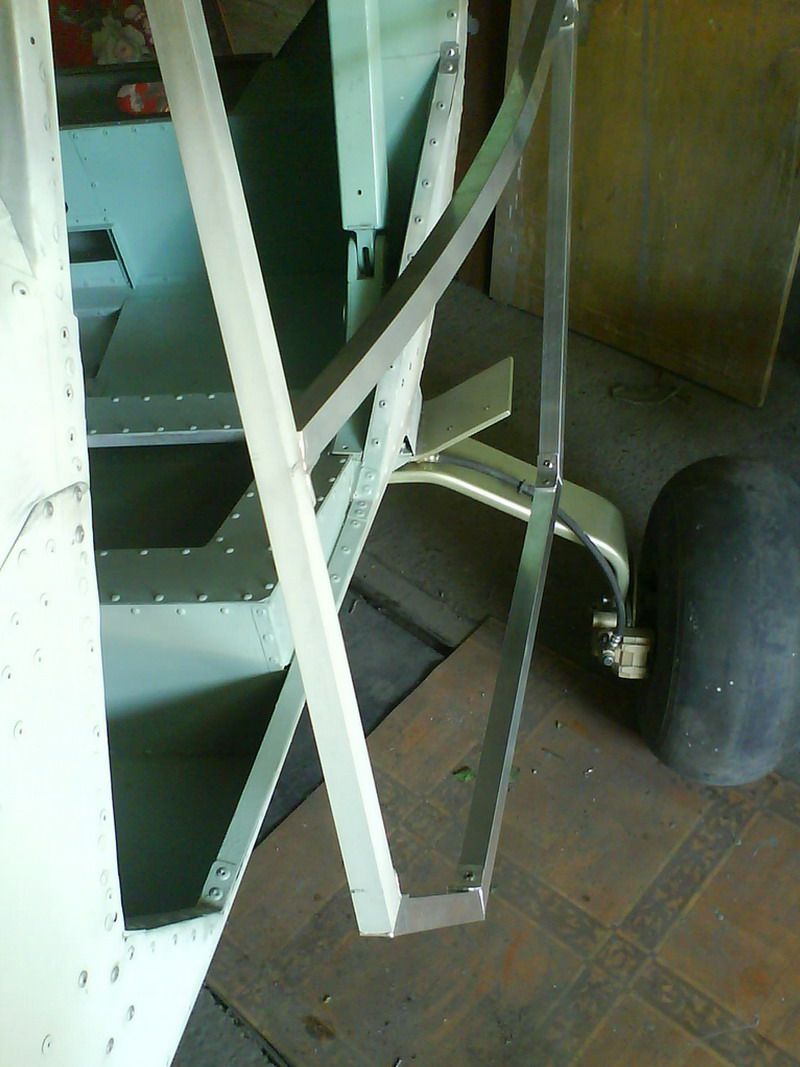

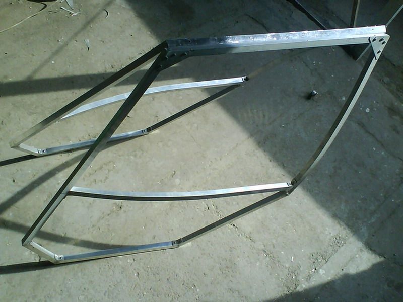

Высохло, рама посажена по месту, можно открывать.
    90,1 КБ · Просмотры: 131

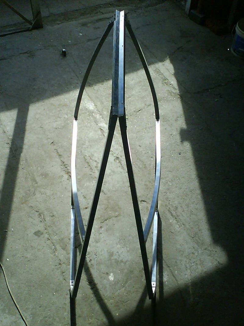

Отсоединяем, вытаскиваем. На два скелета израсходовано: 1 день и 8 метров трубы.  🙂
    104 КБ · Просмотры: 132
    66,7 КБ · Просмотры: 127

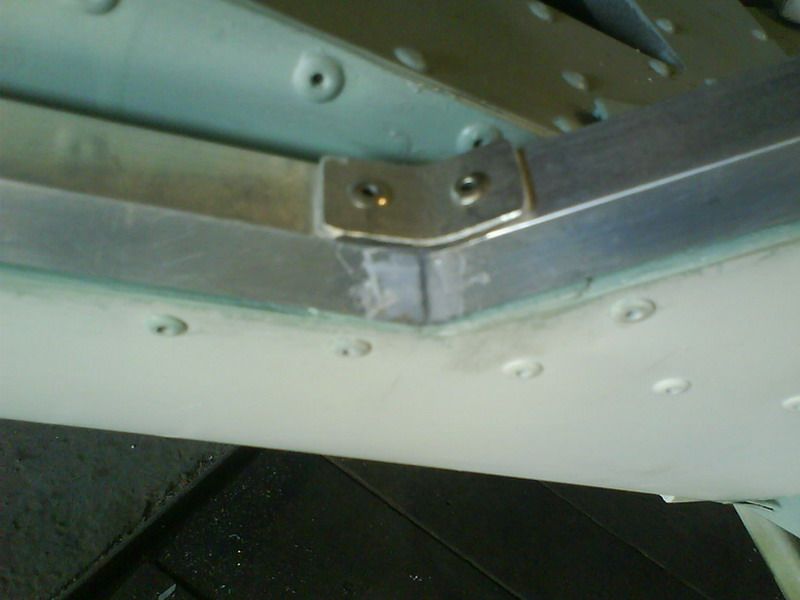

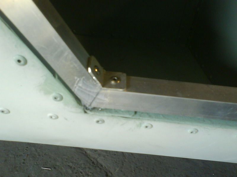

С внутренней стороны усиливаем места соединений. Клепки обычные.
    50,2 КБ · Просмотры: 131
    48,4 КБ · Просмотры: 142
    55,5 КБ · Просмотры: 139

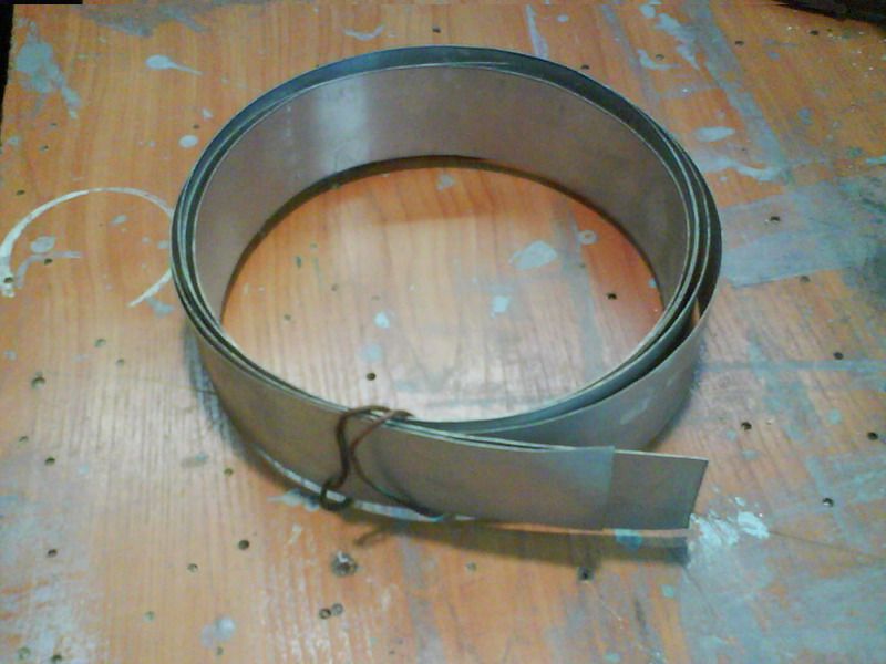

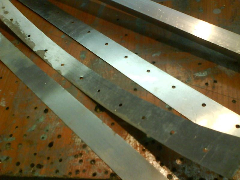

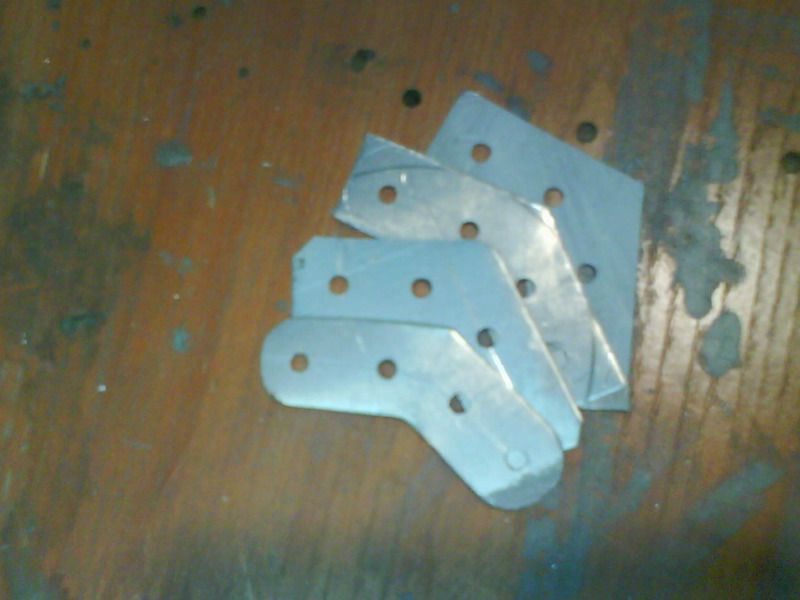

Когда делал крылья оставались обрезки, теперь пригодятся,  🙂
    57,9 КБ · Просмотры: 110
