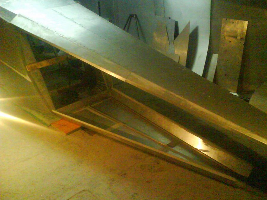

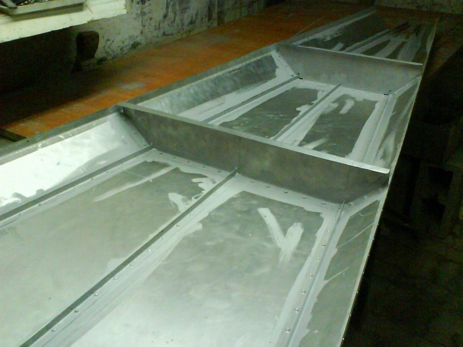

Приступил к сборке Хвостовой балки. Назначение ее кроме всего прочего - будет особенное …  🙂

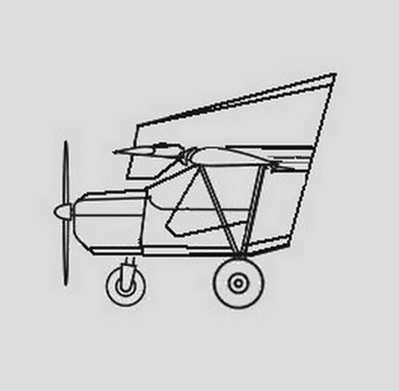

Дело в том что когда я планировал строить самолет , то задумывал его делать таким, чтобы все работы от начала и до конца могли выполнятся в гараже размером 3.5Х7.0 и это условие достигнуто.Самолет разделен на 2е почти равные части - это кабина с двигателем и хвостовая балка.  Для выполнения операций совместных - фюзеляжа и крыла , балка будет снимется - кабина ставится поперек гаража и устанавливается любое из крыльев.
Всё-же интересно было бы увидеть четвёртый силует на картинке
а это - транспортировочный вариант.
Или гаражный  , на хранении . Если так же ставить  - поперек , место много не отнимает.

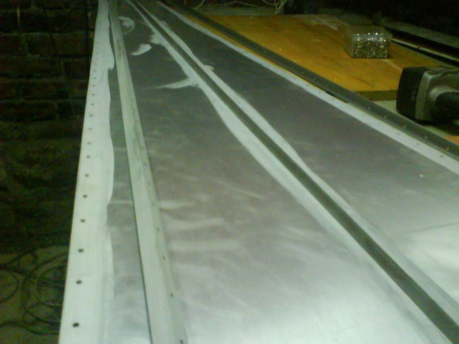

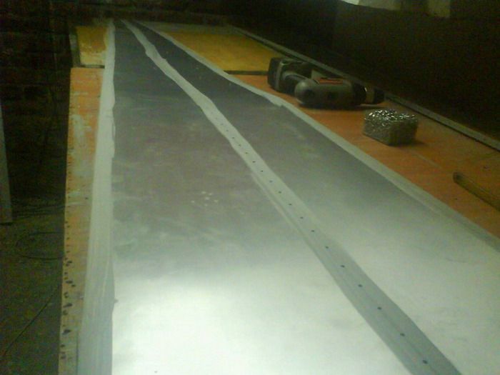

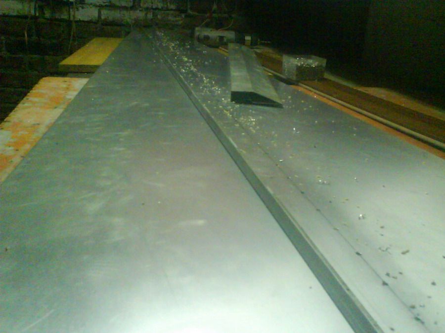

Ну и ближе к делу : Режим нужный размер панели
    35 КБ · Просмотры: 228

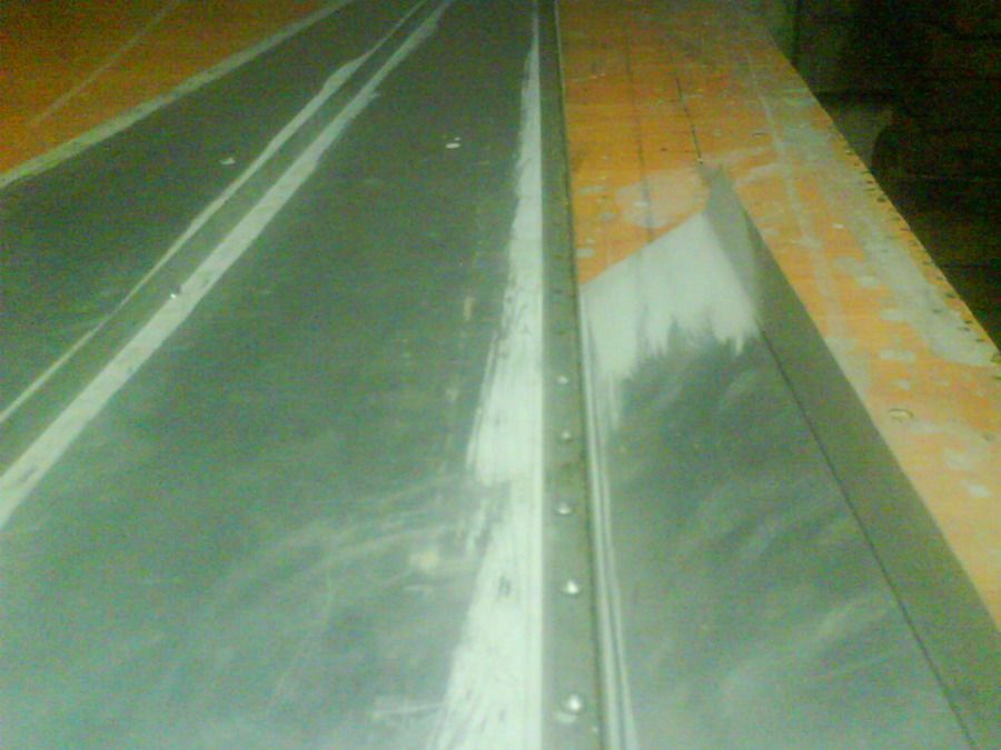

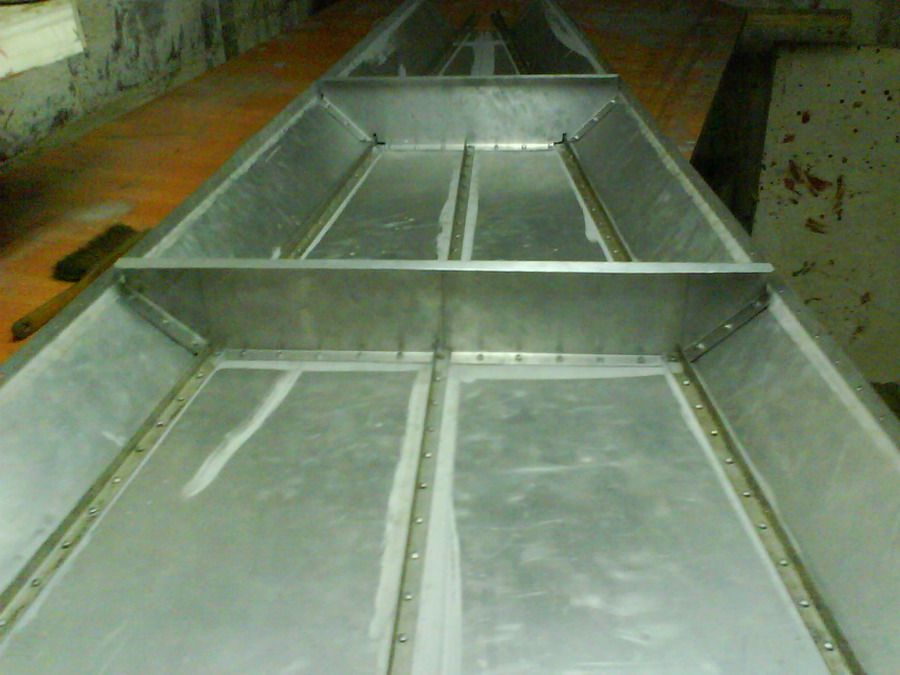

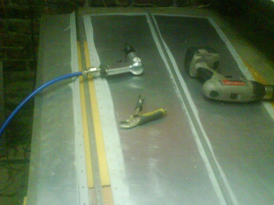

и творим   🙂
    64,6 КБ · Просмотры: 185
    64,8 КБ · Просмотры: 230
Класс! В этом разделе уже есть ветка "Складывание крыла", можно начать новую: "Складывание фюзеляжа". Это - круче! 🙂
Даёшь складные и разборные самолёты для гаражан (обитателей гаражей)! Японский зонтик и автомат Калашникова - вот достойные прототипы! Ура! :~)

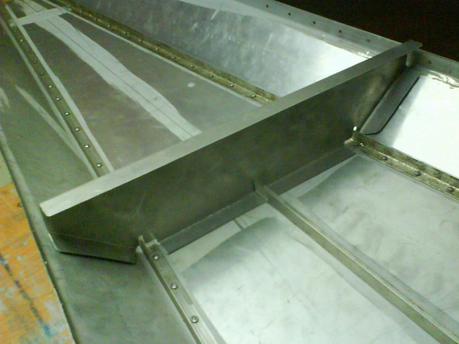

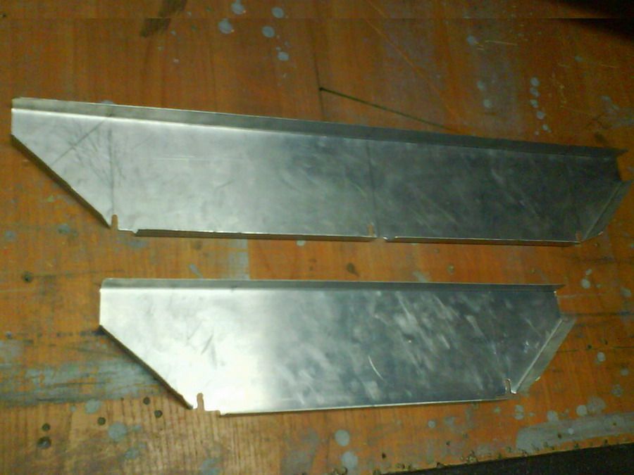

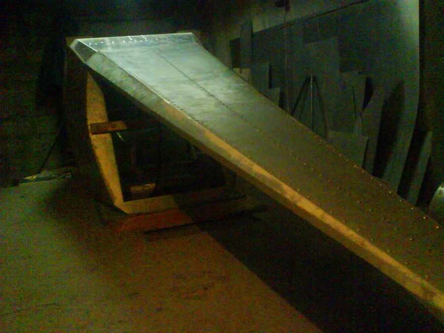

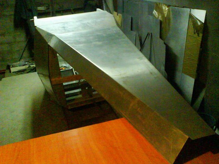

дело за - боковыми панелями
    60,5 КБ · Просмотры: 181
    63,2 КБ · Просмотры: 213

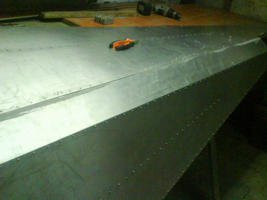

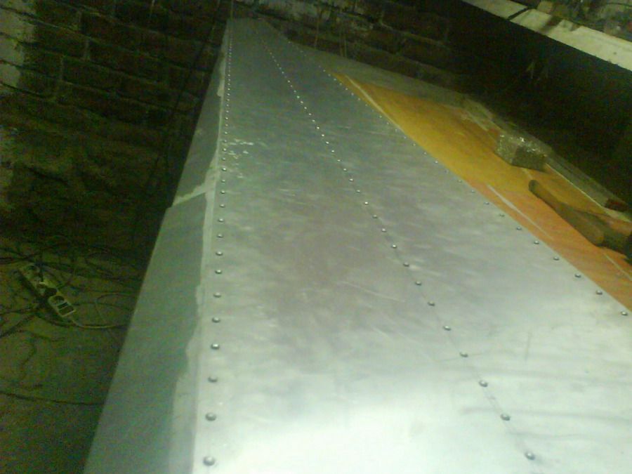

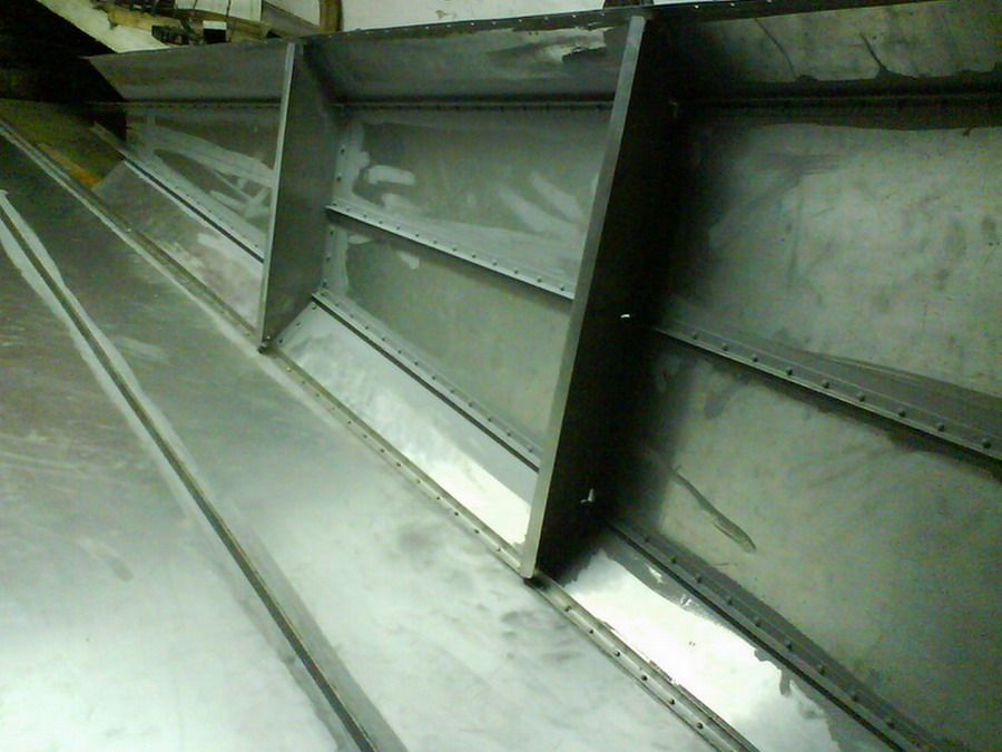

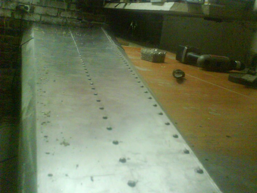

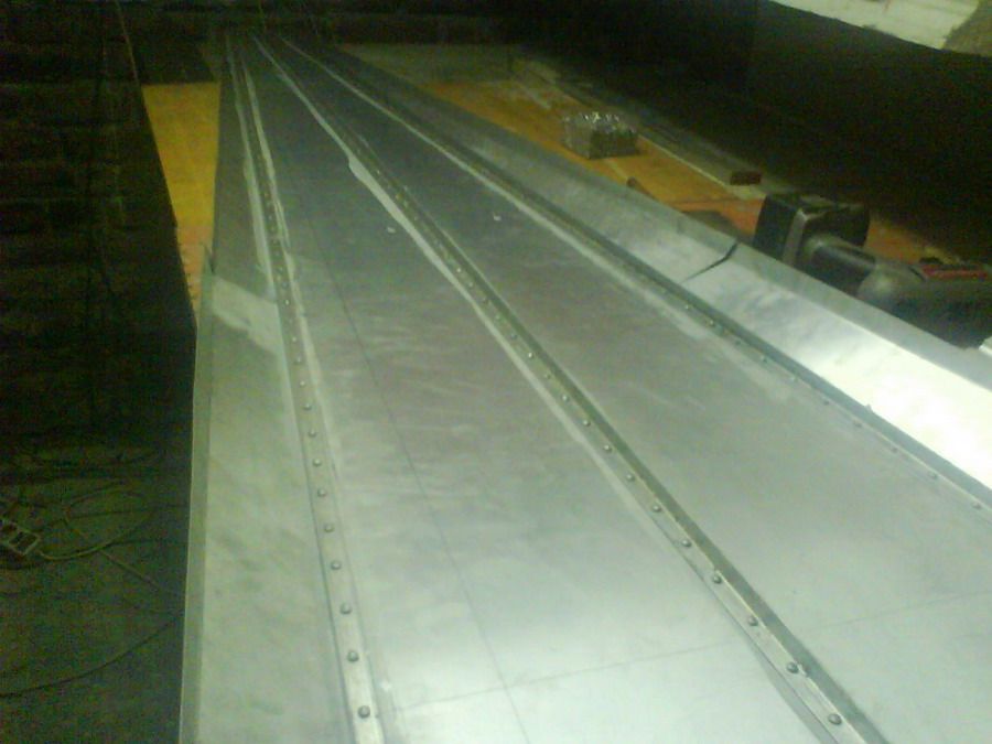

устанавливаем , и проходим грунтом , чтобы навсегда    🙂
    67,6 КБ · Просмотры: 228
    68,7 КБ · Просмотры: 224
Супер! Молодец! Очень интересно а главное понятно. Ни то что на заморских сайтах - дырачку просверлили, сфотографировали с пяти разных ракурсов и описание процесса сверления на лист формата А4 накатали...
Смотриш дневник работ и ужасаешься "тиначескому" объёму проделанной операции  - скукота.
Успехов в труде 😉
ОЧЕНЬ ВДОХНОВИТЕЛЬНО! Спасибо огромное. Надо дальше учиться работать с алюминием. Детский вопрос GLWG. У вас есть листогиб?
Да , он у меня  простенький  , два уголка и рояльная петля , примерно как здесь   🙂
