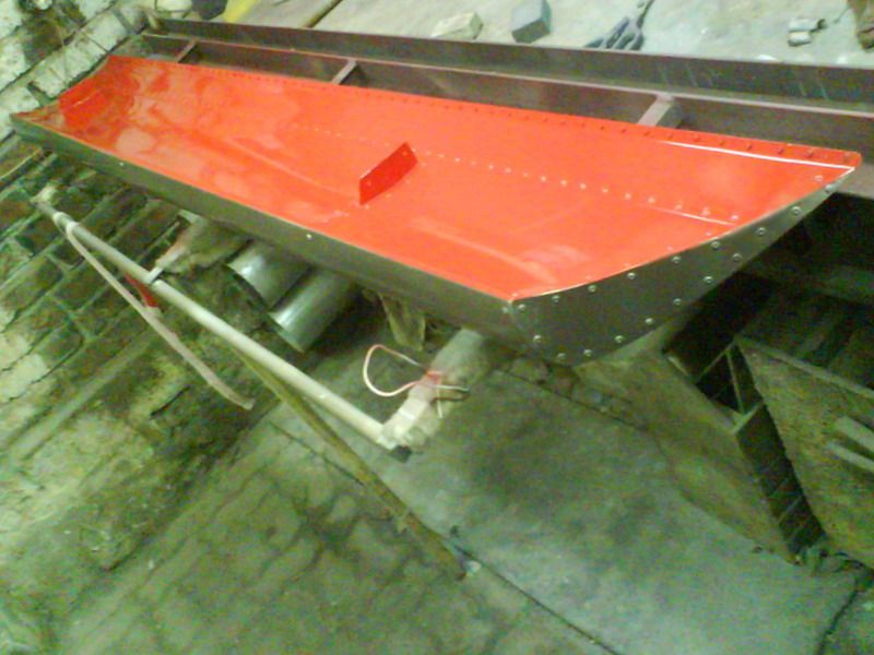

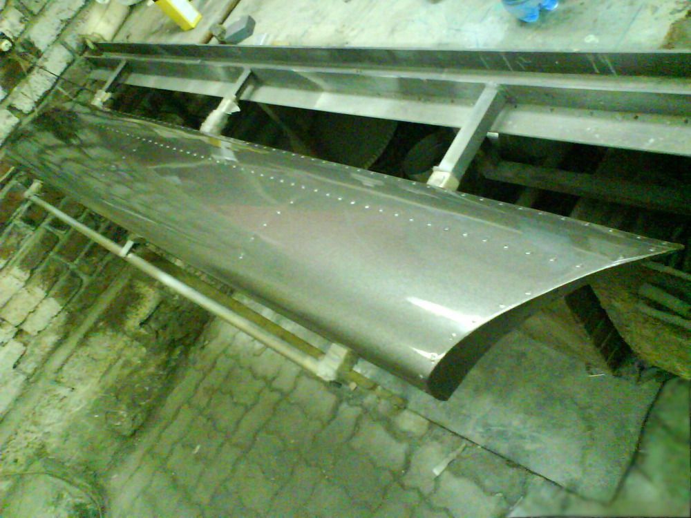

После изнурительно долгой подготовки, окрасил и возымел плоды…  🙂
    95,1 КБ · Просмотры: 132

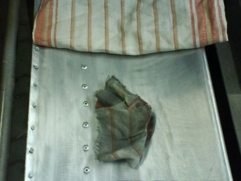

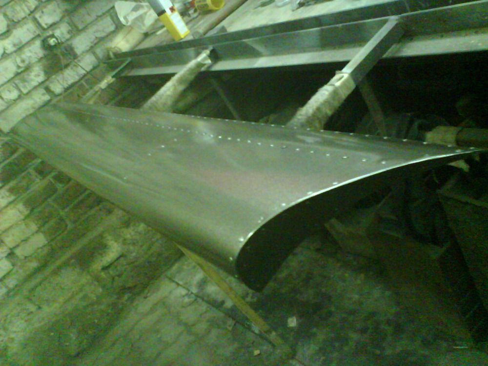

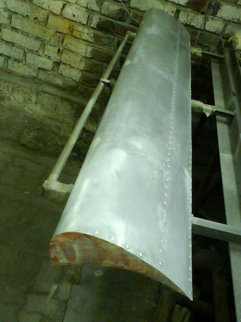

Весь подготовительный процесс состоит из нескольких этапов. Для начала очищаем от пыли и грязи..
    91,1 КБ · Просмотры: 180

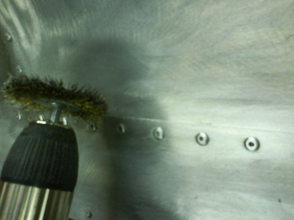

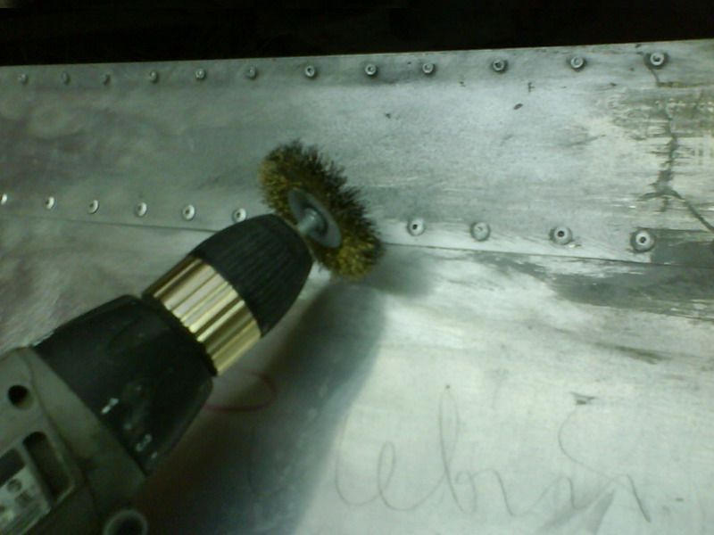

Швы соединения и заклепки, прохожу щеткой для дрели, малой жесткости, толщина волоса 0.3мм. На средних оборотах. Очень удобно, убирает все гадости. Грунт после такой обработки въедается в поры, зубами его не отскребешь, шов при этом получается очень герметичным.

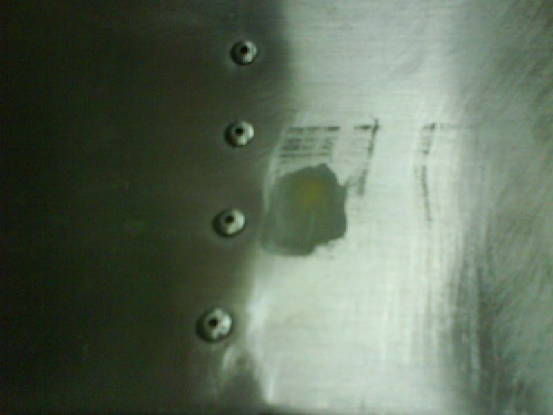

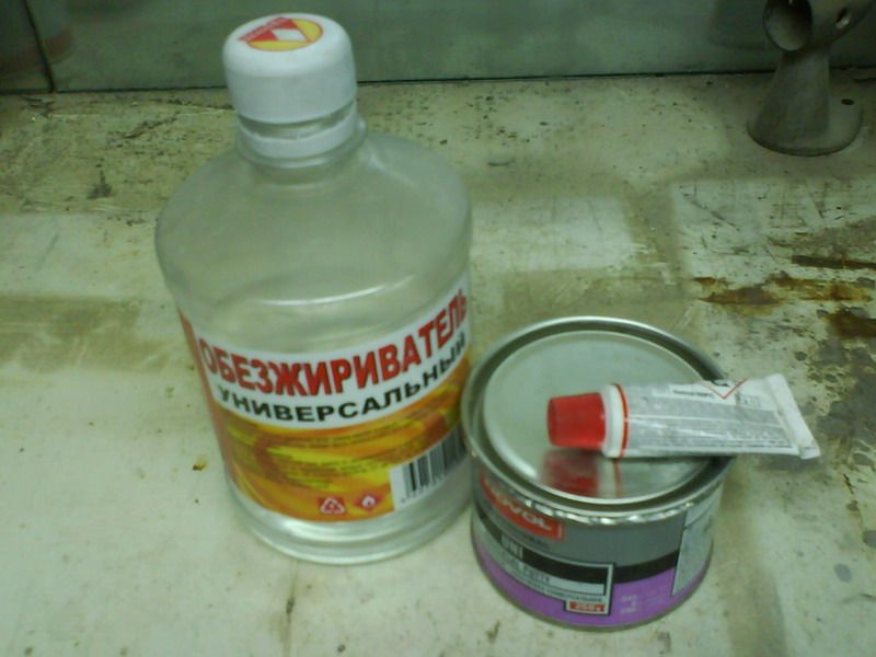

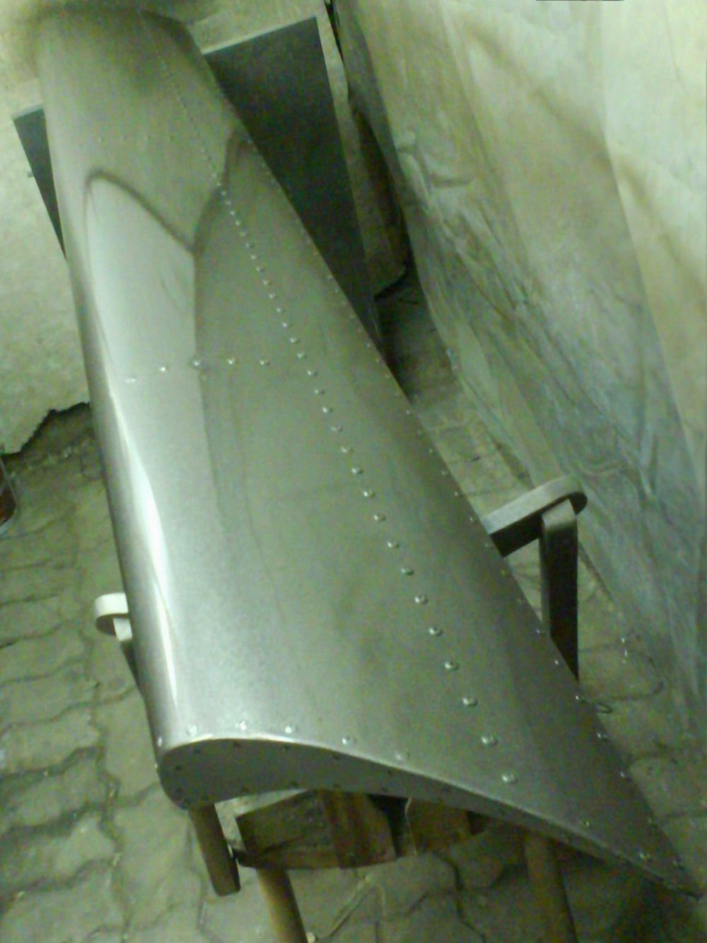

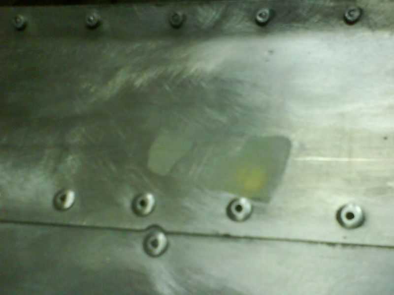

При осмотре через увеличительное стекло ..  ;D  попадаются мелкие примятости, их подмазываю универсальной шпаклевкой,
    32,7 КБ · Просмотры: 158
    35,2 КБ · Просмотры: 161
250 грамм хватает на весь самолет с лихвой..
    52,9 КБ · Просмотры: 153
…Затем процесс мойки и обезжиривание. Обезжиривание делаю льняной тканью, она хорошо убирает грязь и  не оставляет ворса.

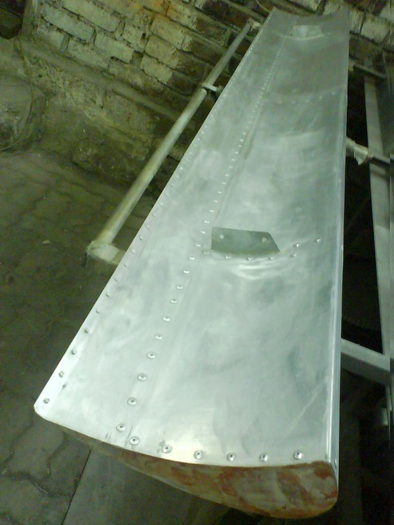

Еще один предкрылок готов к грунтованию…
    95,3 КБ · Просмотры: 151

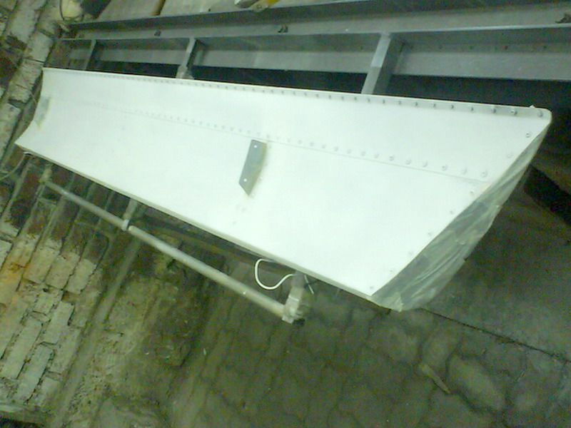

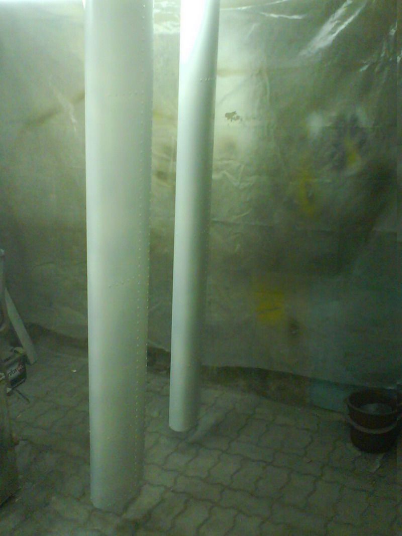

        Грунтую в 2 слоя, с промежутком в 5 минут.  Вытяжка в гараже слабовата, после окраски 2х предкрылков в комнате образуется туман. По это причине, дальнейшая окраска не имеет смысла. Жду полного высыхания…
    73,9 КБ · Просмотры: 144
   На следующий день, высохшие детали еще раз осматриваю и дорабатываю. Обезжиривателем снимаю с поверхности осевший напыл...
    67,4 КБ · Просмотры: 153

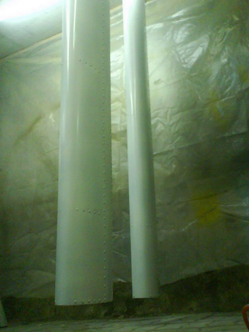

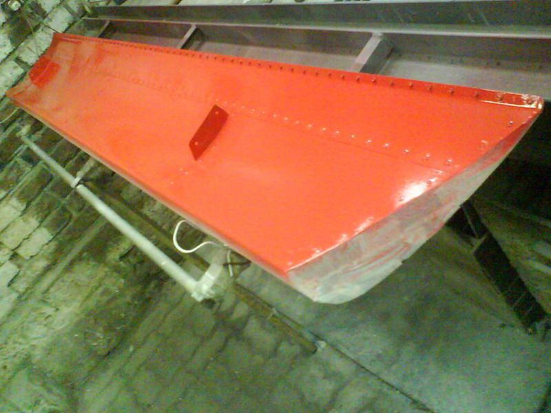

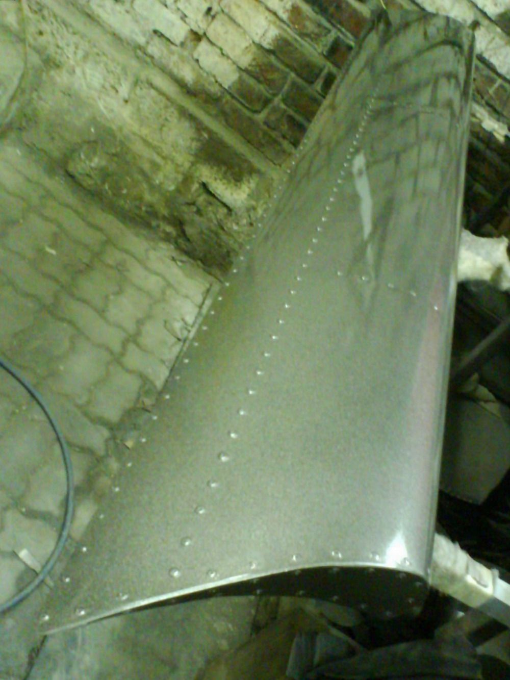

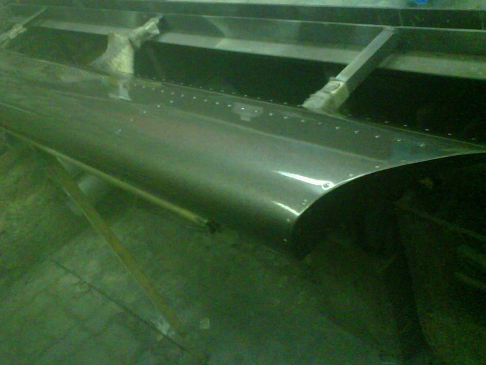

Затем 2 базовых слоя...
    74,5 КБ · Просмотры: 124
    130,1 КБ · Просмотры: 128
    110 КБ · Просмотры: 155
Пол в гараже у Вас ПРАВИЛЬНЫЙ  🙂. У меня везде такие полы, и ВПП тоже из плитки 😉
Ну да, тротуарная плитка спасает…  🙂  В данное время воду лью на пол без опасения. Все само впитывается…
А значит и ВПП у Вас тоже, всегда сухая…  😉
Тонизировал реверс предкрылка…   🙂
    58,9 КБ · Просмотры: 132
    65,5 КБ · Просмотры: 165

   Дмитрий, основной цвет « золотистый металлик » Внутренняя сторона, это баловство,  🙂  , так сказать, мой креатив. Места соединения элементов будут в таком цвете. В разобранном виде они приметны, а в собранном их невидно. И еще, при необходимости, есть возможность обозначится...
Нет Дмитрий, понтов никаких  нету.  🙂 Просто мне так нравится.

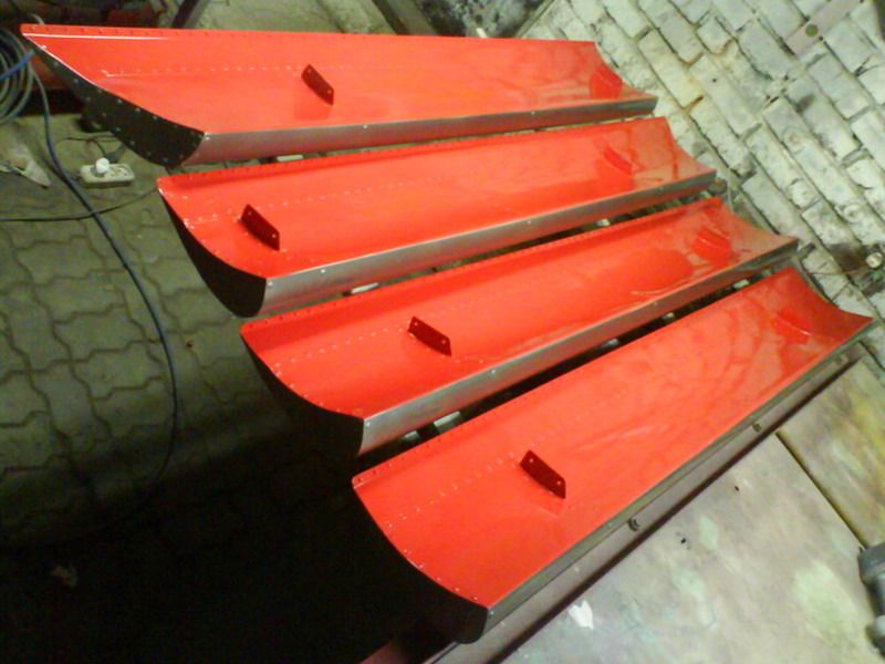

С предкрылками покончил.
    62,3 КБ · Просмотры: 154
