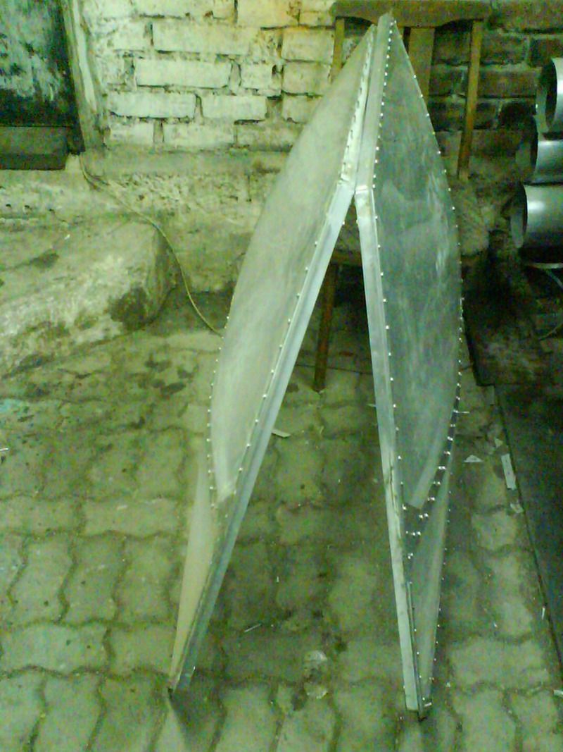

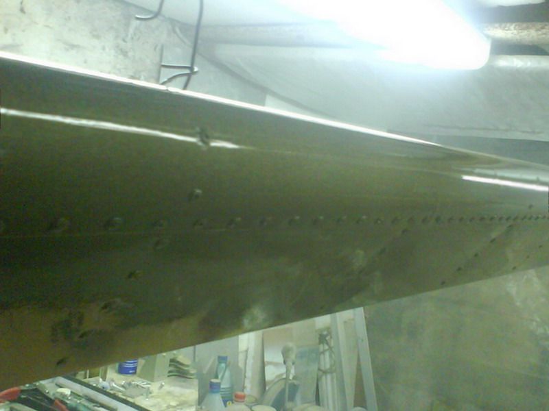

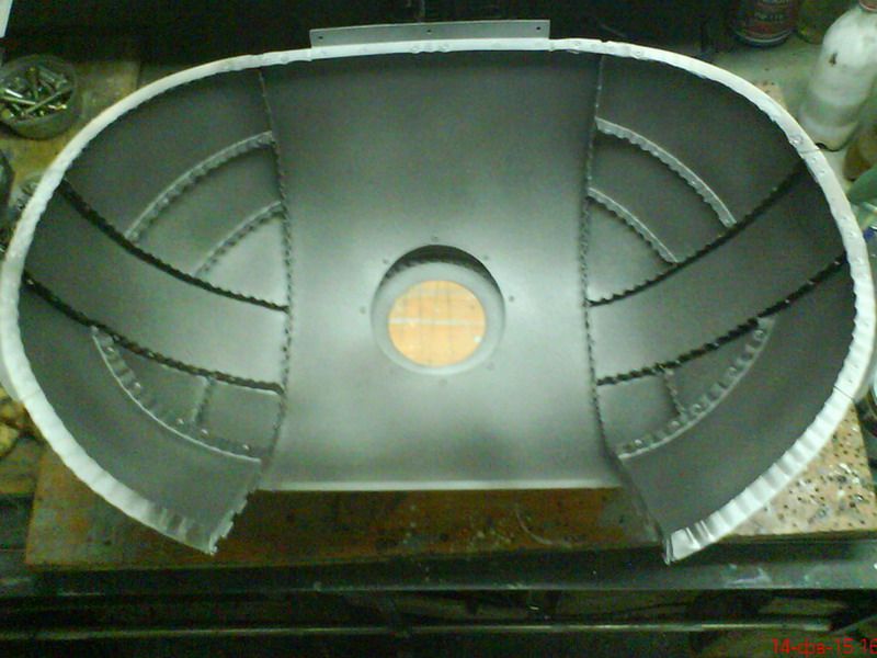

С помощью проволочных щеток  и шкурки подготовил поверхность к грунтованию.
Ой, это совсем не правильно, нельзя металлической щеткой, совсем нельзя.  :-[
Скотчбрайт красный нужен. Для быстроты можно на дрель или болгарку насадку липучку и к ней скотчбрайт. И то достаточно осторожно нужно матовать.
Да хорошь, кто-то где-то что-то прочитал и теперь лекпит ко всем случаям один и тот-же диагноз. Не шкурятся нагруженные конструкции, а х...ли канистре станет если ее зашкурить? Лопнет что-ли по телу металла?

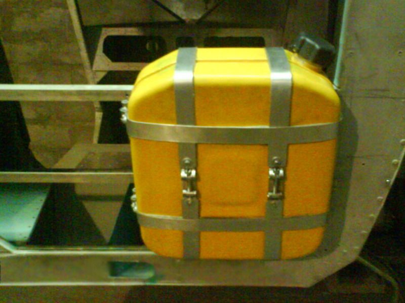

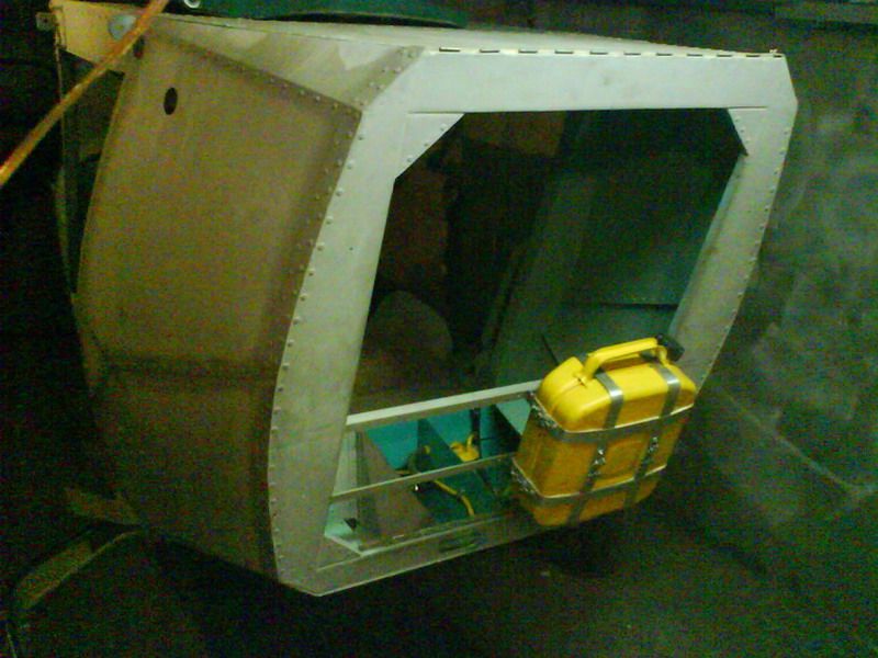

   Собрал вторую дверь, осталось поставить заднюю стенку (где канистра висит ), воткнуть лыжи и вперед на зимнюю рыбалку…   🙂
    Кабина, это – Аэросани, на 4 человека.  😉

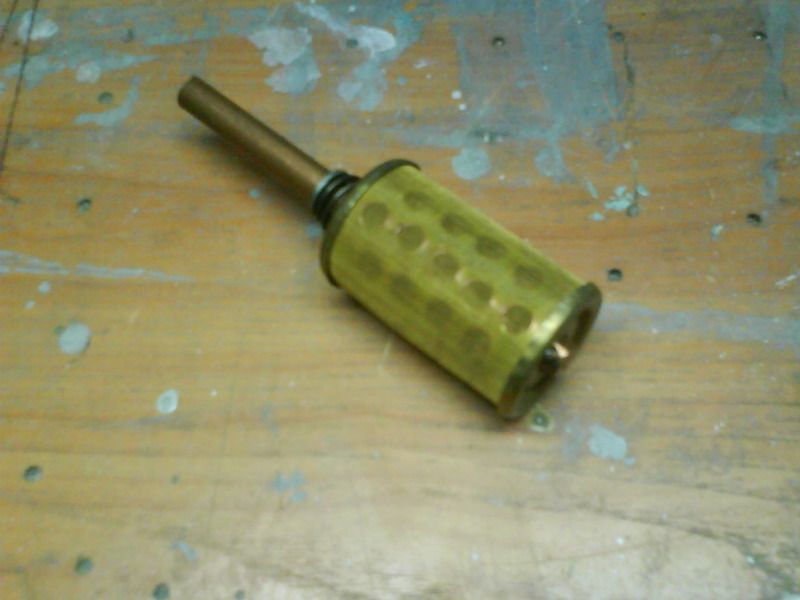

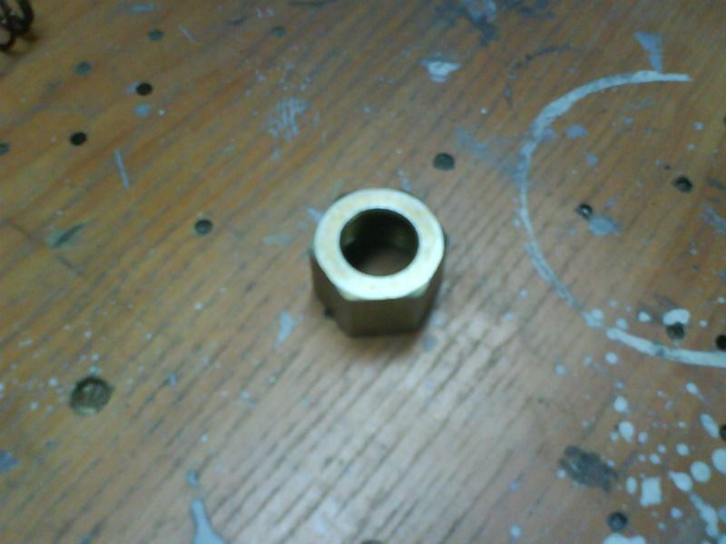

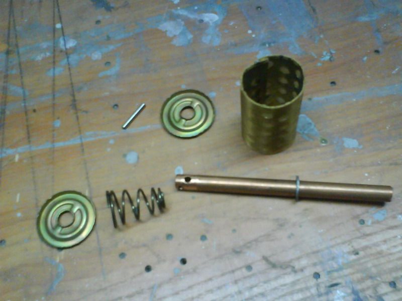

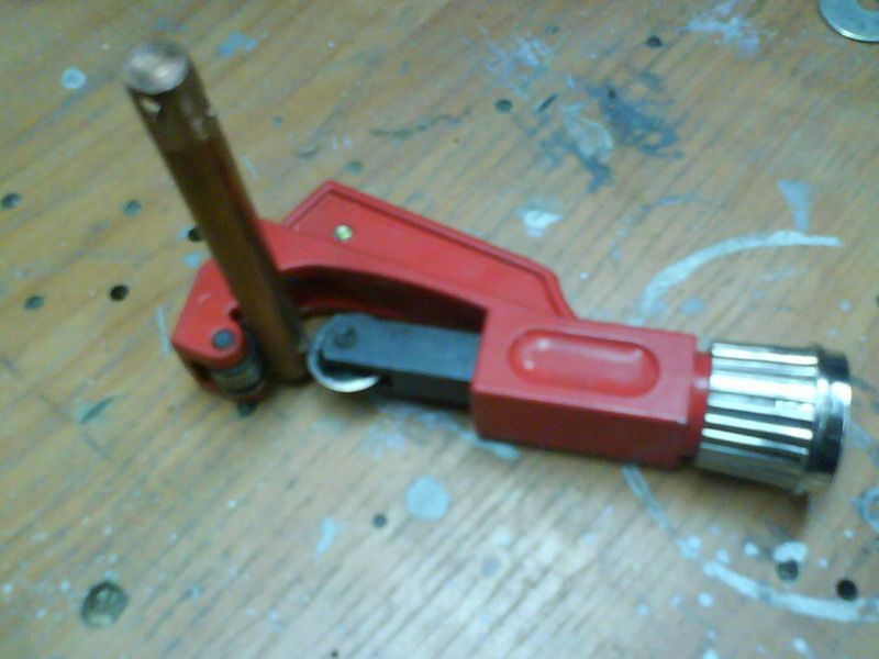

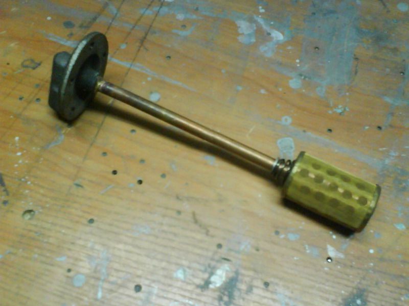

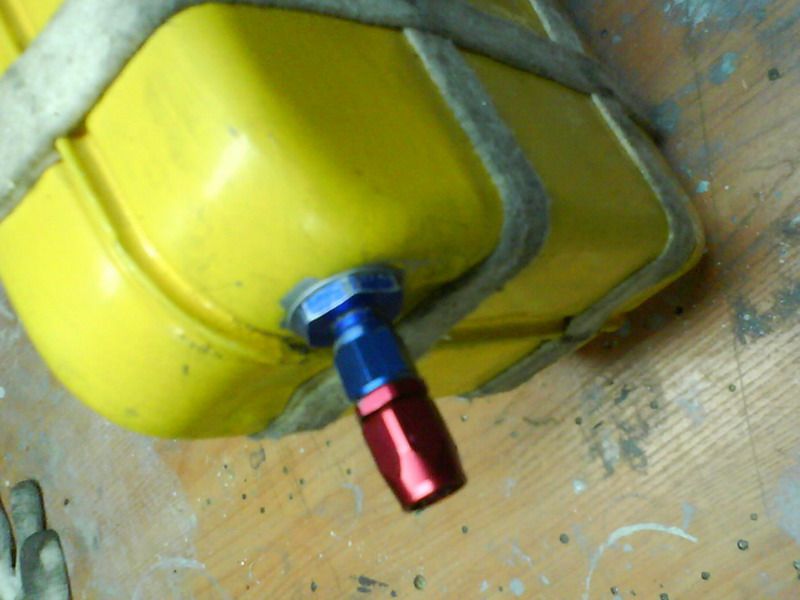

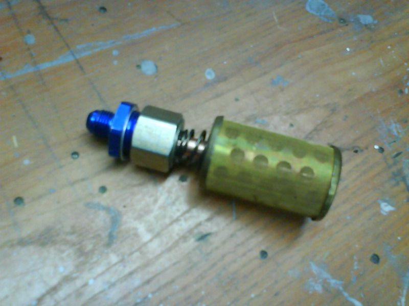

Взял трубку приемника топлива, бака УАЗ.
    51,5 КБ · Просмотры: 156

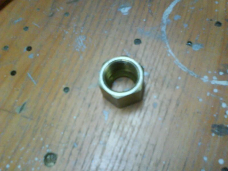

Обрезал и разобрал.
    48,8 КБ · Просмотры: 150
    43 КБ · Просмотры: 144
    52,1 КБ · Просмотры: 145

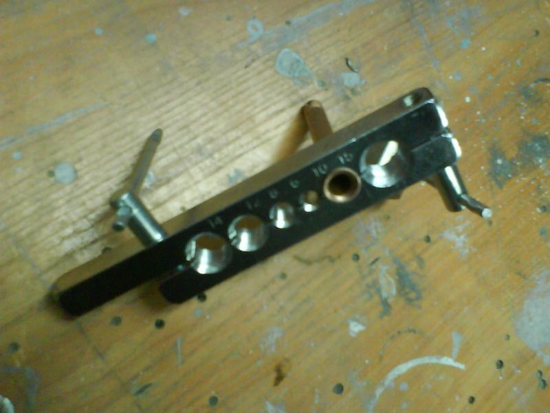

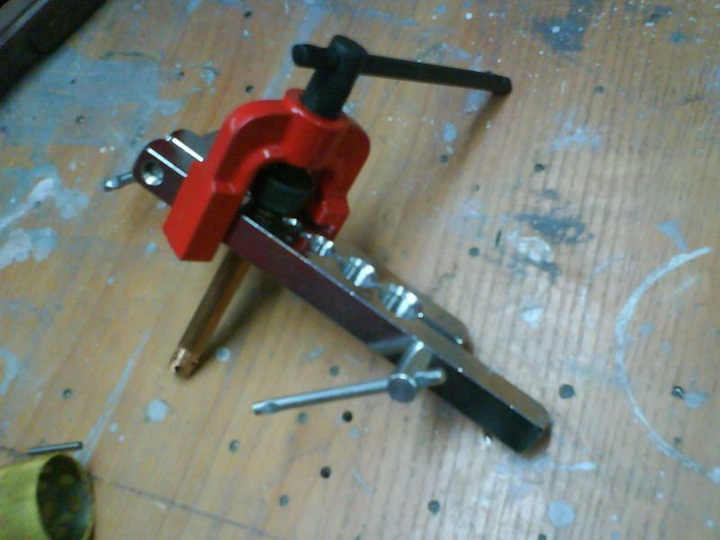

Трубочку развальцевал.
    53,2 КБ · Просмотры: 152
    52,6 КБ · Просмотры: 134

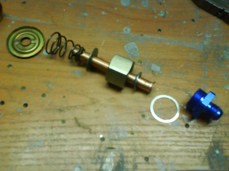

Шайбы установил и продел внутрь гайки.
    43,6 КБ · Просмотры: 155
    51,2 КБ · Просмотры: 137
    45,4 КБ · Просмотры: 147
Невырабатываемый остаток топлива - 1литр.   🙂
    50,9 КБ · Просмотры: 156

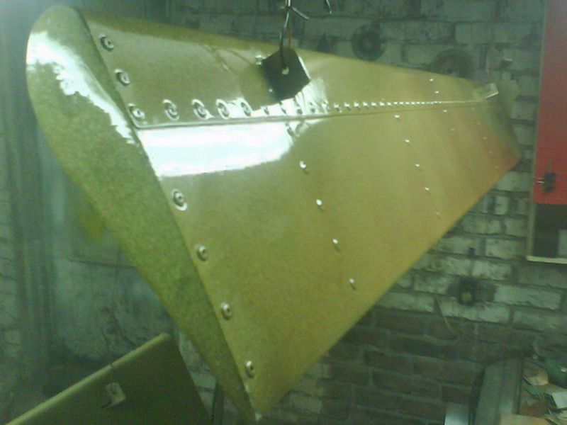

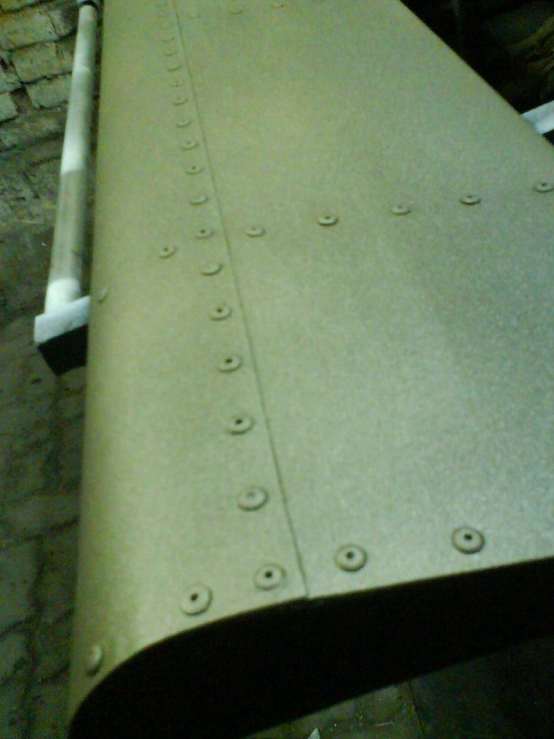

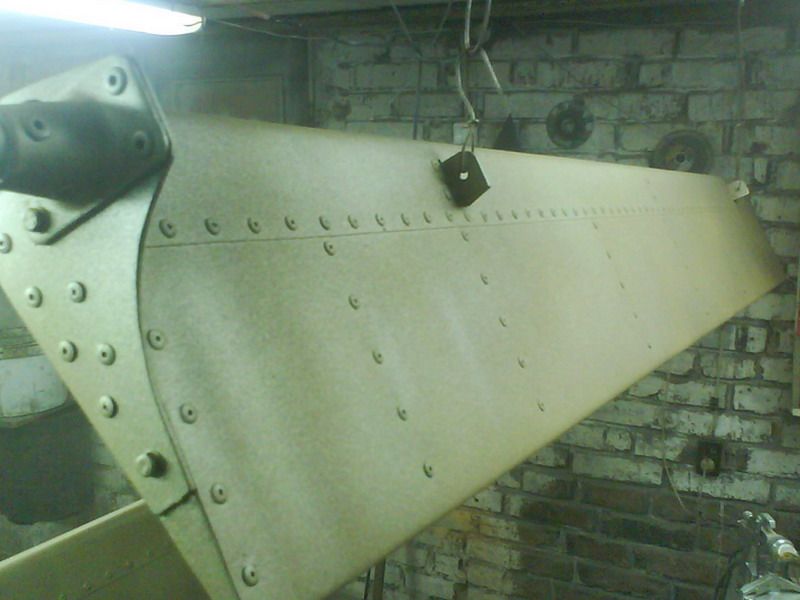

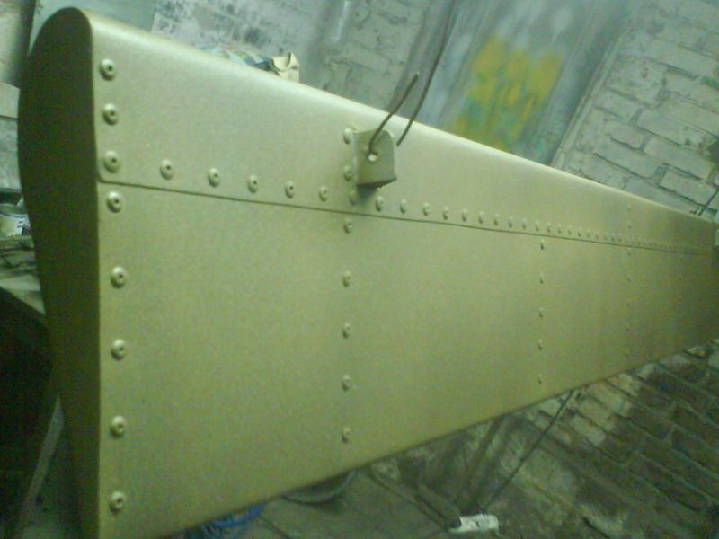

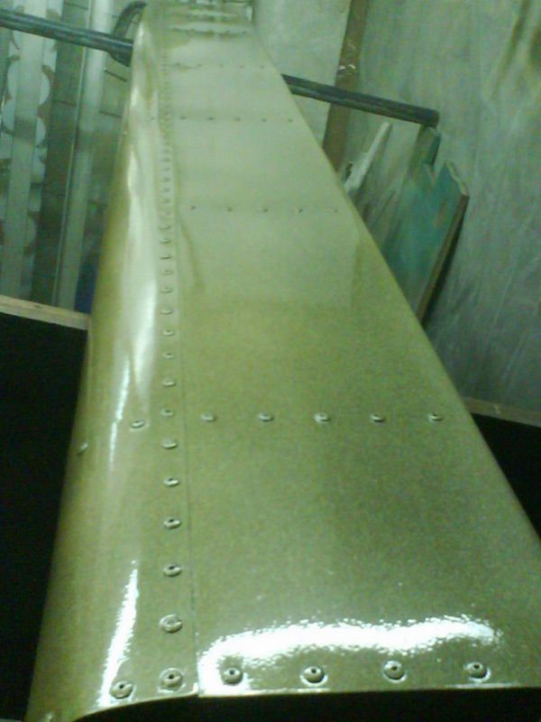

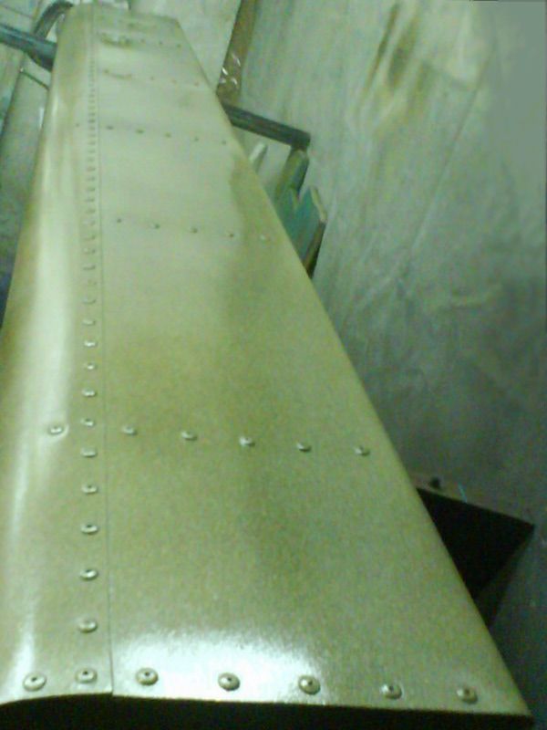

Закрылки покрасил в металлик…
    50,3 КБ · Просмотры: 156
    49,6 КБ · Просмотры: 158
    76,4 КБ · Просмотры: 131
, на два..   🙂
    50,7 КБ · Просмотры: 150
    45,7 КБ · Просмотры: 154
    43 КБ · Просмотры: 149
Время на сборку  закрылка  уходит столько, сколько и на его окраску.
Много часов отнимают подготовительные работы.   🙂
