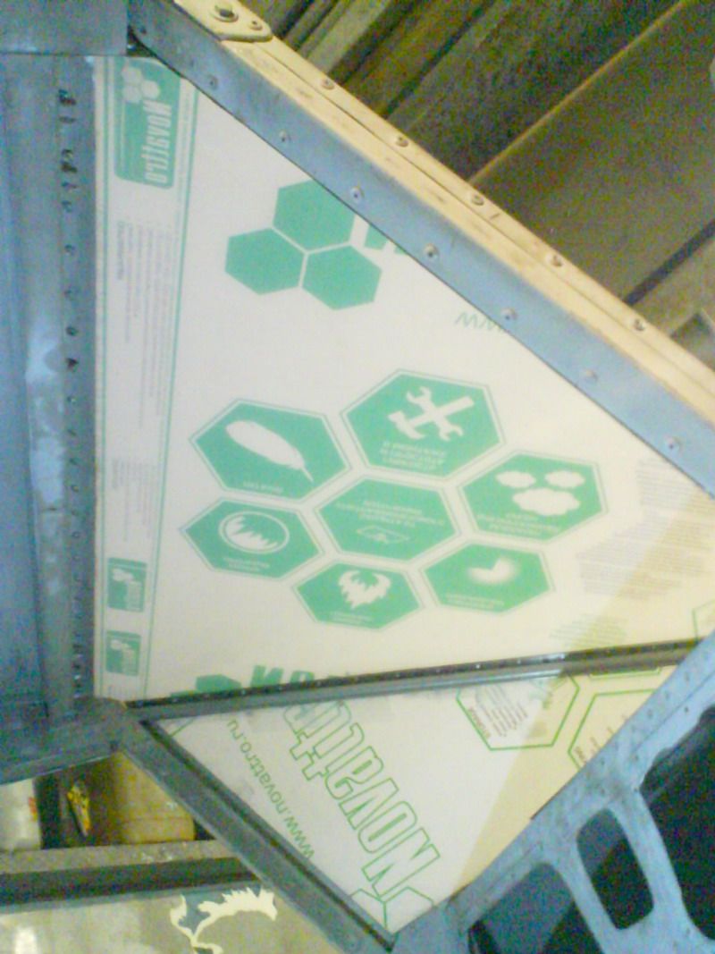

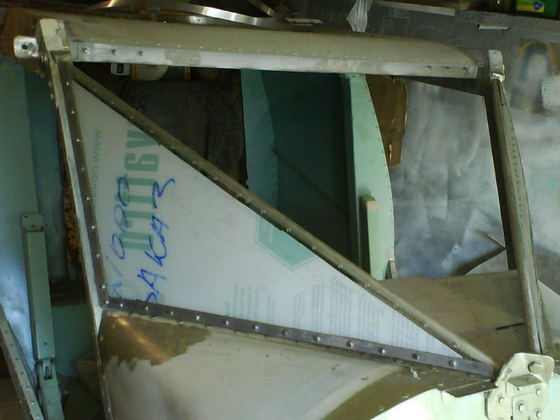

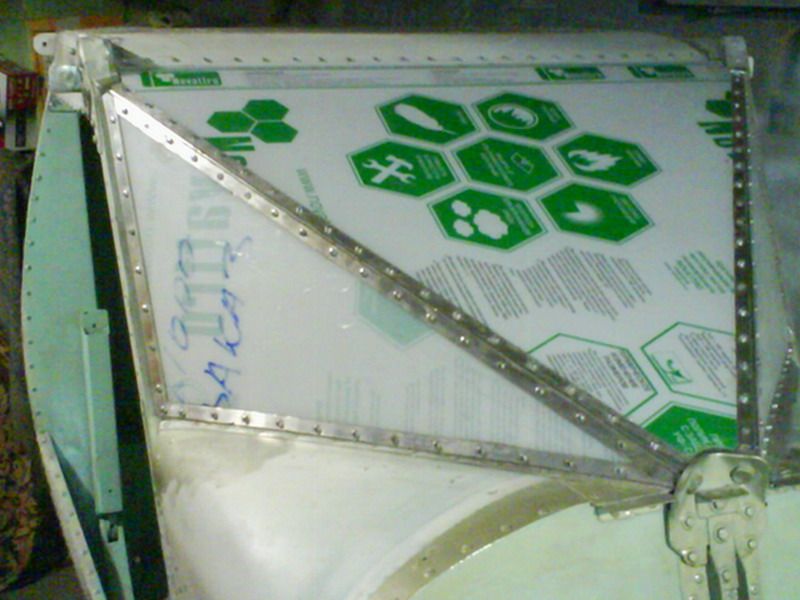

Практически было закончил, но..,  не понравилась. Буду  переделывать…    🙂

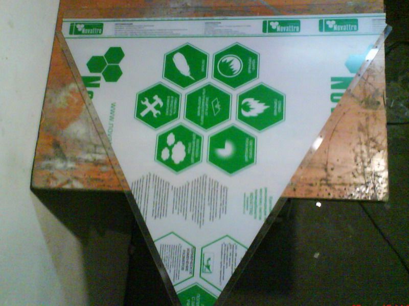

Поликарбонат- крутое изделие, попробовал сломать не получилось. Текучий материал, можно закрутить в узел.
Боковые акриловые стекла, решено заменить на поликарбонат..

Не расслабляйтесь, трещинки могут вылезти через пару дней..
Не спешите. Акрил, совершенно не боится бензина, а вот поликарбонатпри поподании бенза мутнеет.
Ясно, принято, акриловые оставляю про запас…  🙂
Передние стекла на болтиках, удобно разбирать. За час, уже все раскрутил...

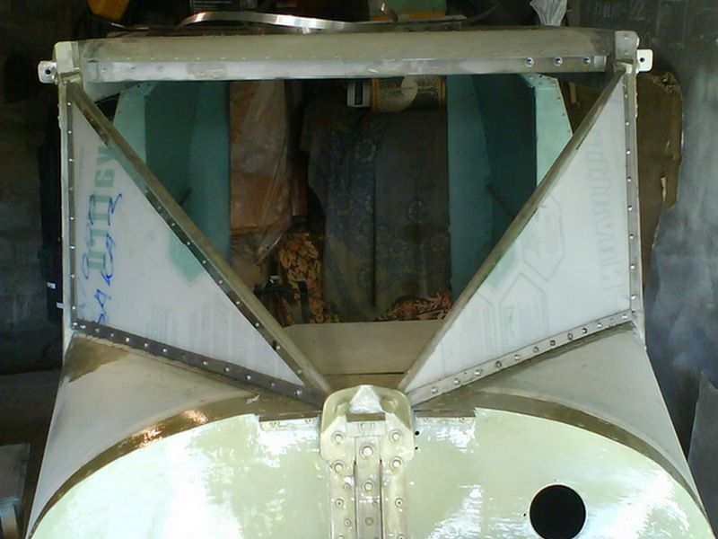

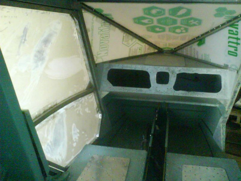

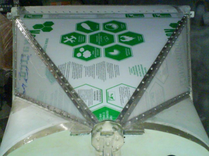

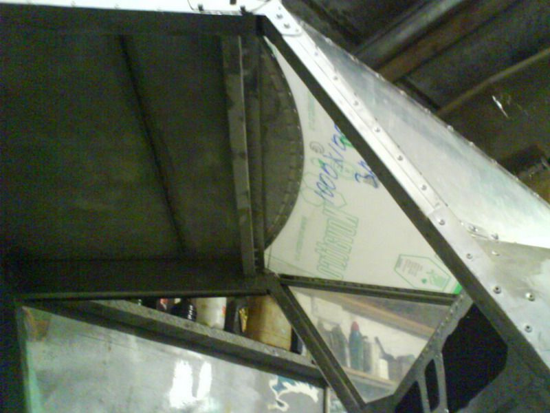

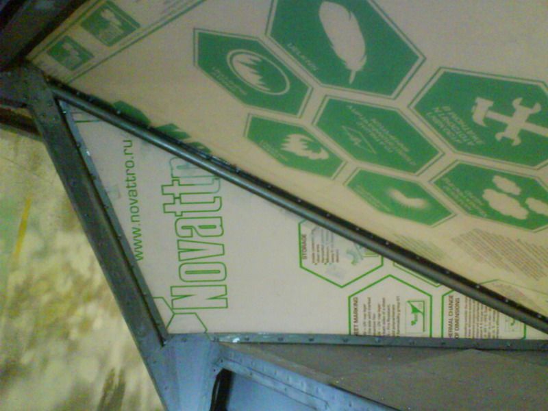

Поставил.    🙂

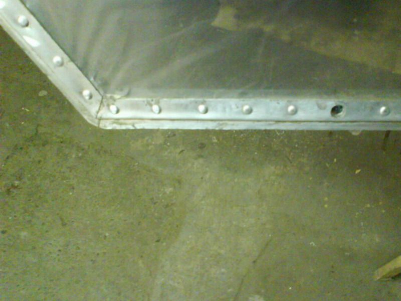

Герметизация   :🙂

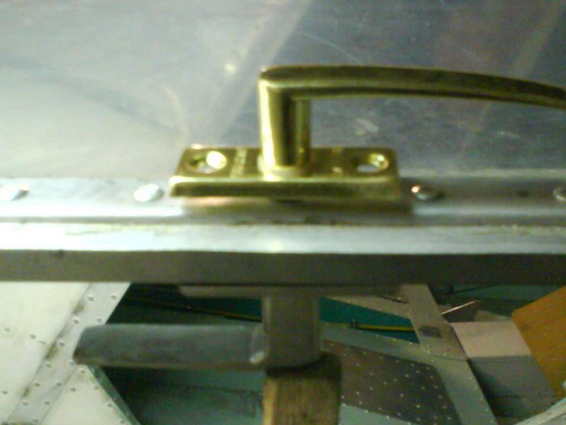

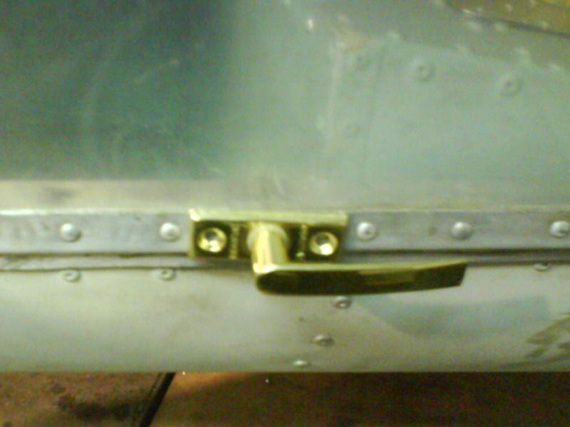

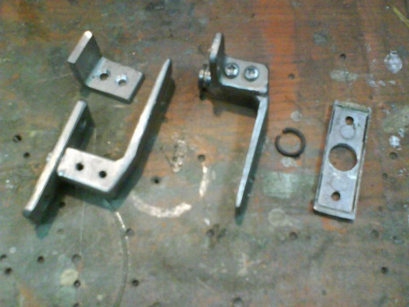

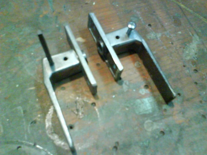

В алюминиевых оконных ручках, просверлил по паре отверстий и нарезал резьбу.
    56,3 КБ · Просмотры: 153
    55,7 КБ · Просмотры: 140

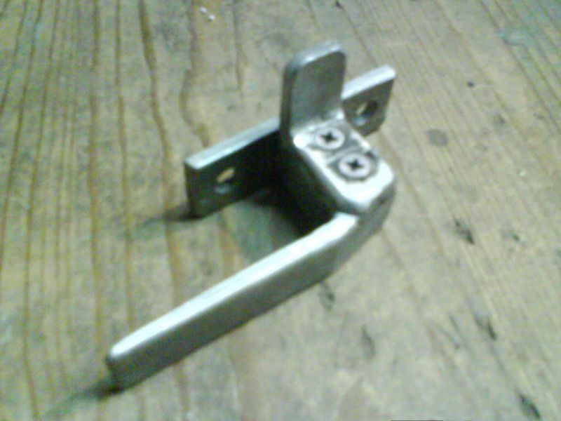

Прикрутил уголок , будет это- внутренний замок .
    49,5 КБ · Просмотры: 152
Примерил наружную, красивую ручку.    🙂
