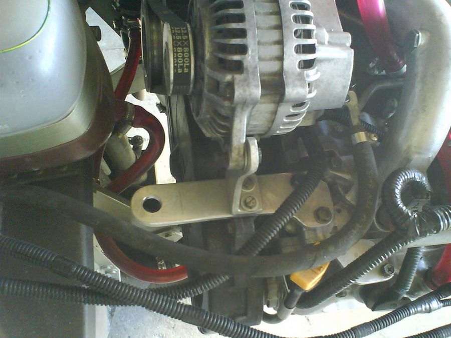

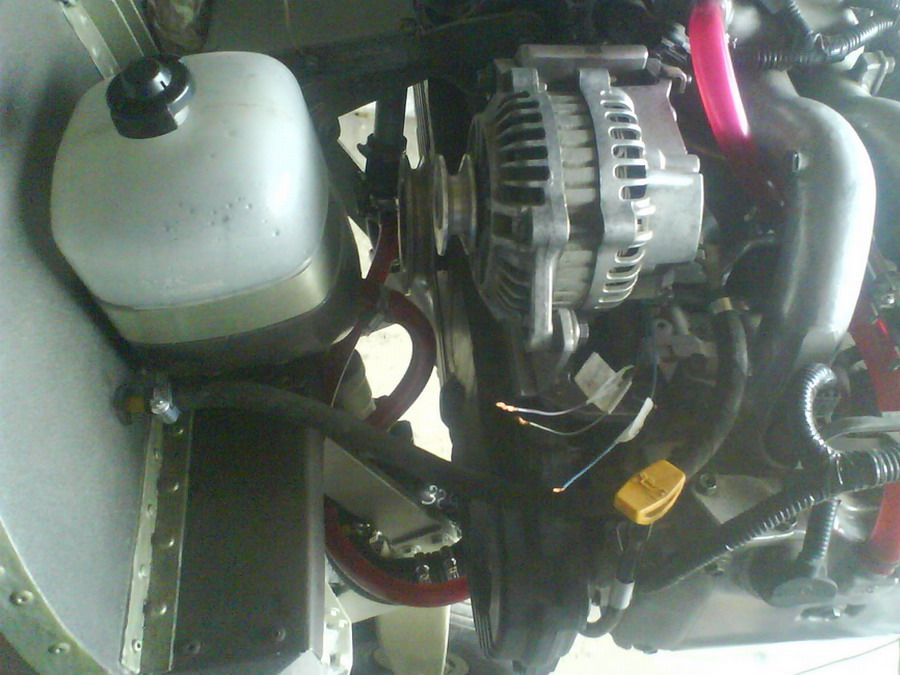

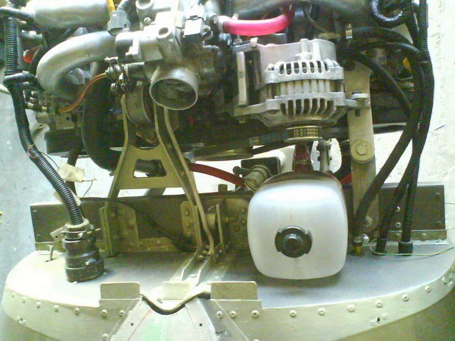

Интересует Очень вес генератора и стартера, и марку. И радиатор какой ? Мы брали радиатор восьмерки - не грелся . А стартер с Део - большая проблема установить его с обратной стороны,  обороты в другую сторону , но вес и цена хорошая...
Александр, стартер и генератор -родные EJ-20. Вес стартера, не нашел, на вскидку килограмм пять...
Генератор завешивал 5,5кг.
Радиатор от ВАЗ-2173. 3кг. , без заливной горловины(отрезал) и без завихрителей жидкости (вытащил и выкинул)...
Поэтому мы и зацепились за Део стартер. Весит 2,7кг и стоит 80$ в любом магазине. Он редукторный и заводит ЕЖ25 без проблем. Я уверен, что есть такой же стартер, в обратную сторону, но не нашли... :'(. Так же, если Вы боретесь за вес, могу подсказать. Наш маховик с венцом  весит два кг и при этом двигатель работает на одном цилиндре.
Радиатор , на мой взгляд , стоит не рационально.. Продувается под углом , отбрасываемый горячий воздух подогревает двигатель , отсутствует возможность регулировки отвода воздуха от радиатора зимой из кабины.. У меня на EJ-18  стоял  горизонтально поперёк под картером с небольшим наклоном впереди,(за счёт этого присутствовала естественная эжекция отсоса от струи винта)  сверху был кожух воздухозаборника .. Сзади него оставалось место для паука выхлопа . Под радиатором жалюзи .
Я  на  прежнем  самолете  ставил  радиатор  в  туннель под  наклоном  нижней  части  и  поток  горячего  воздуха  уходил  вниз,  когда  ставил  как  у  Вас  то  грелось  масло.

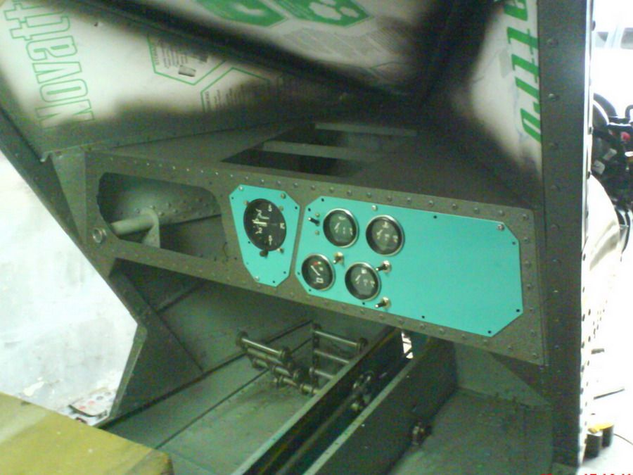

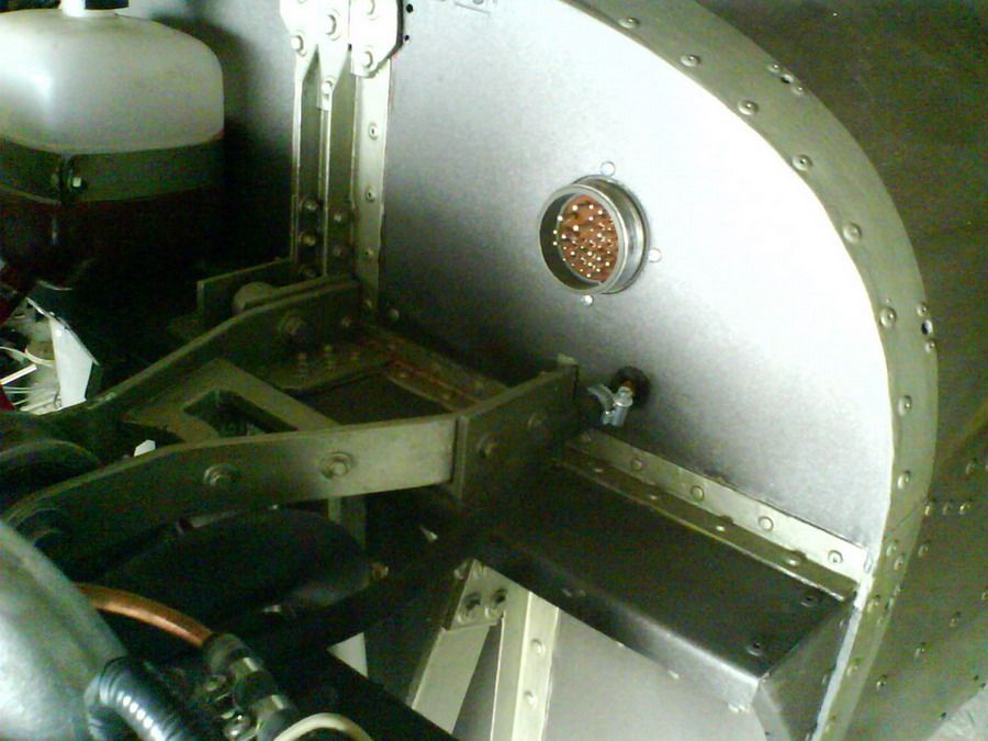

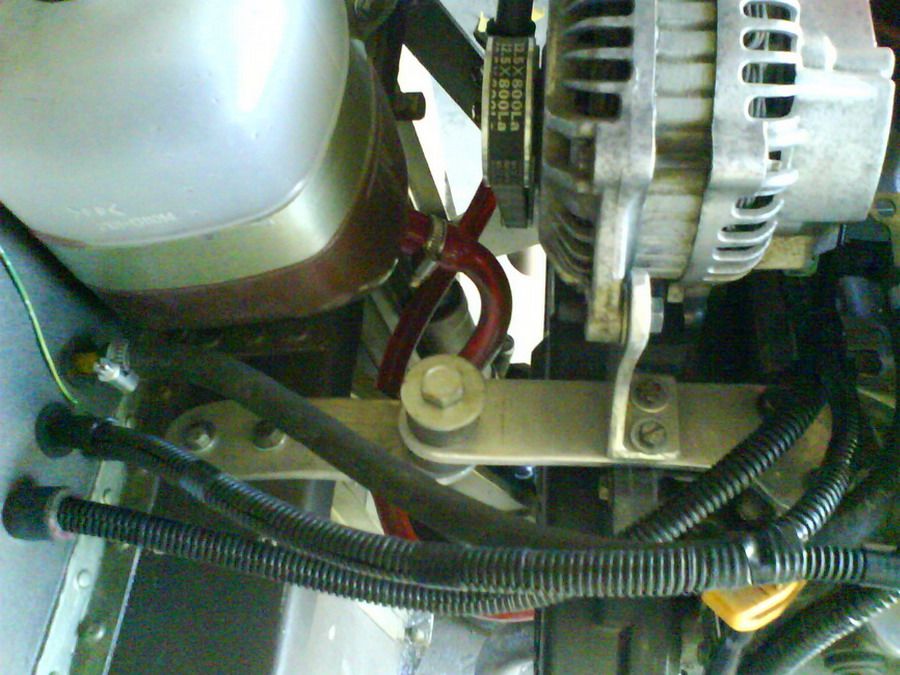

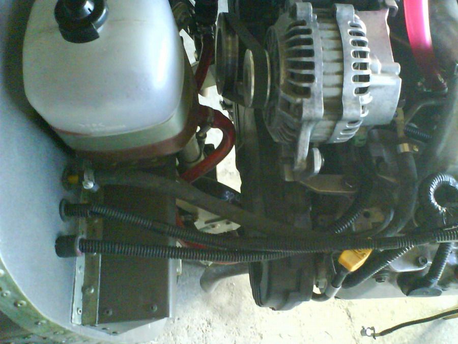

фишку установил,
    81,5 КБ · Просмотры: 190
    83,7 КБ · Просмотры: 192

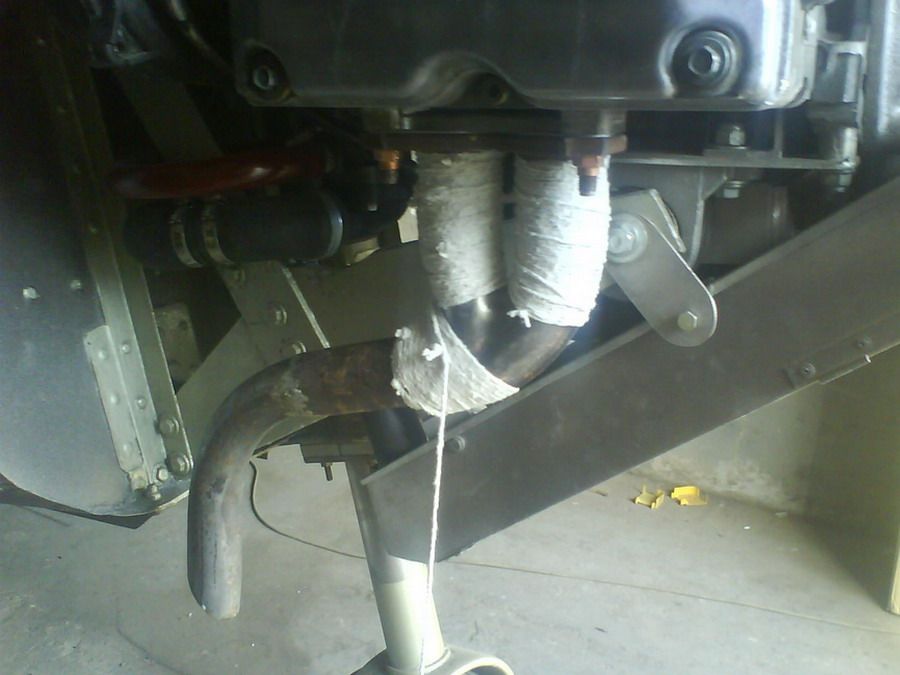

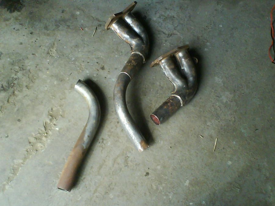

Маркую систему выпуска отработанных газов…  🙂
    73,6 КБ · Просмотры: 169
    80,5 КБ · Просмотры: 165

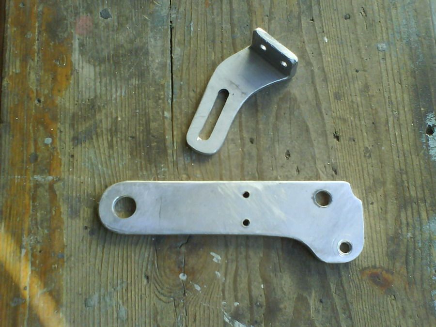

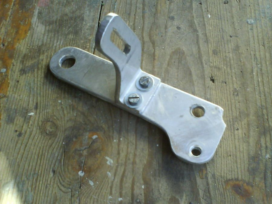

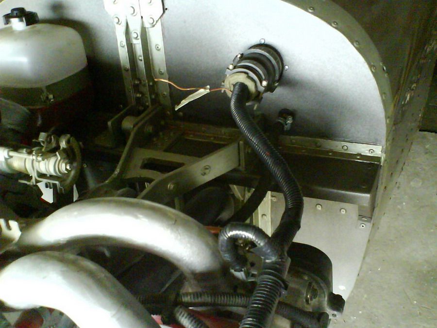

В сборе, вся незамысловатая конструкция.
Крепление передвижное (регулируемое).
    98,2 КБ · Просмотры: 171
    100,1 КБ · Просмотры: 138

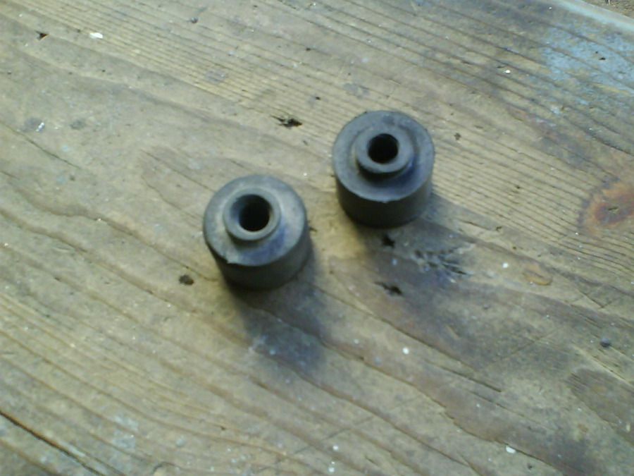

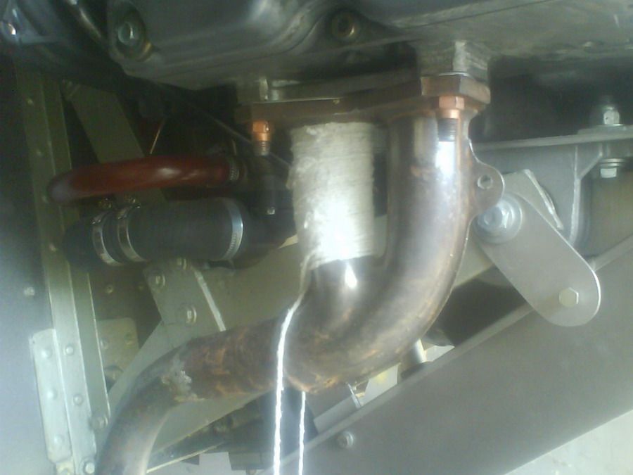

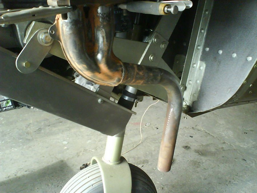

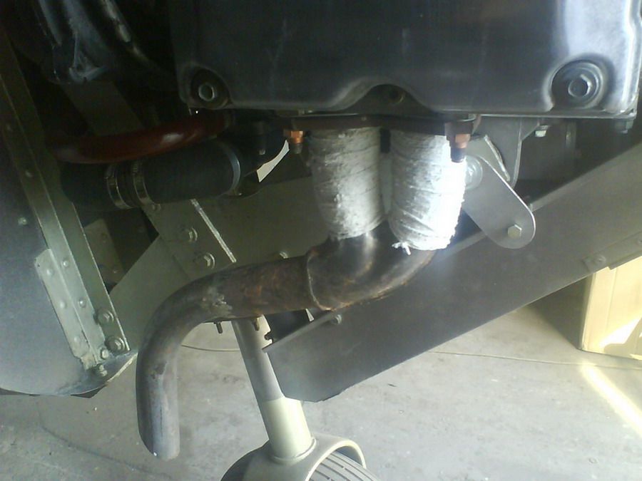

Бинтую трубы…   🙂
    50,5 КБ · Просмотры: 192
    58,9 КБ · Просмотры: 187
    59 КБ · Просмотры: 174
