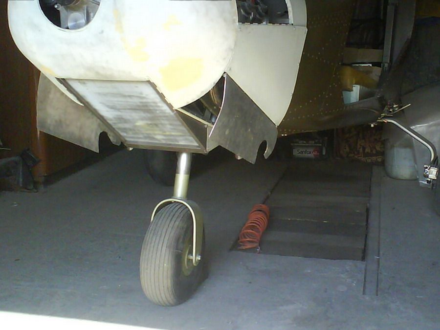

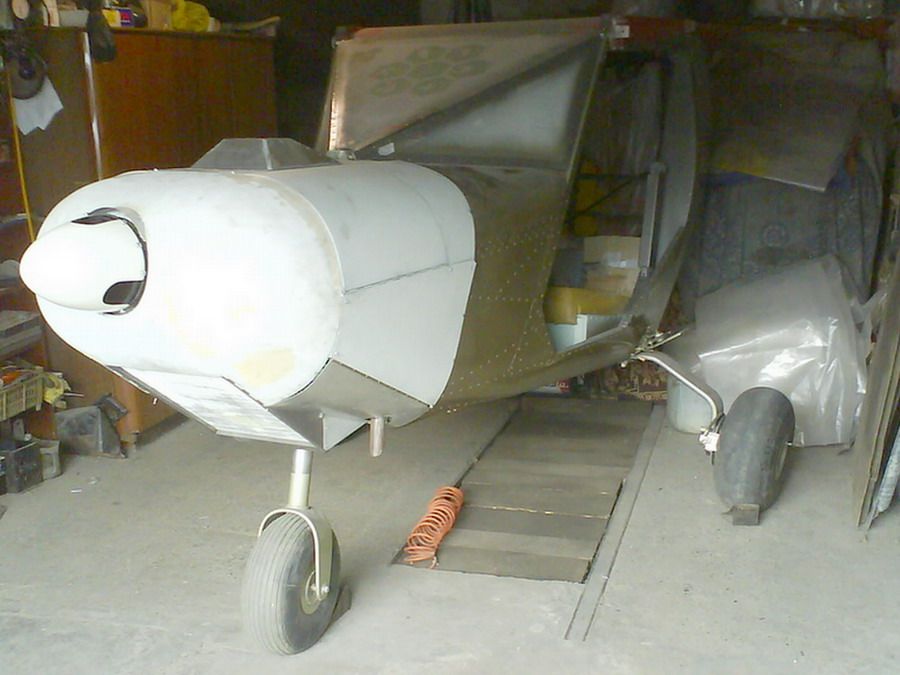

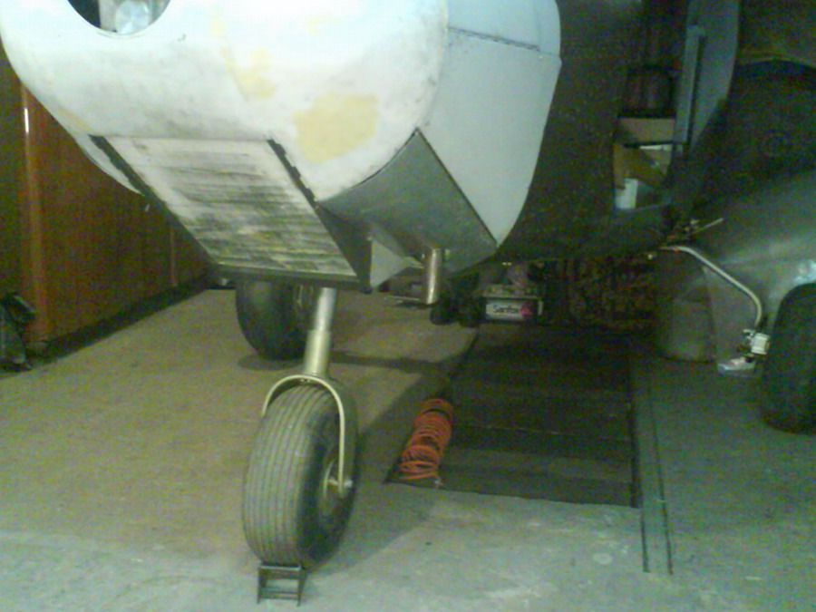

Фюзеляж от GLWG

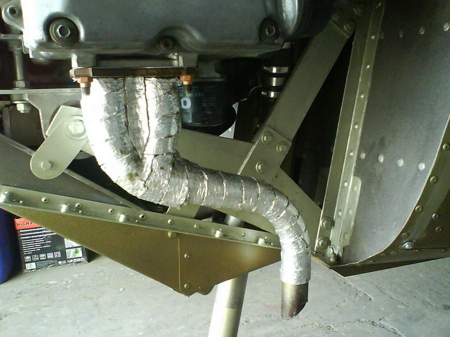

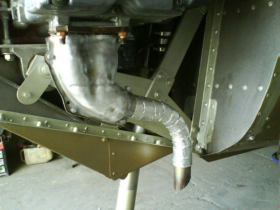

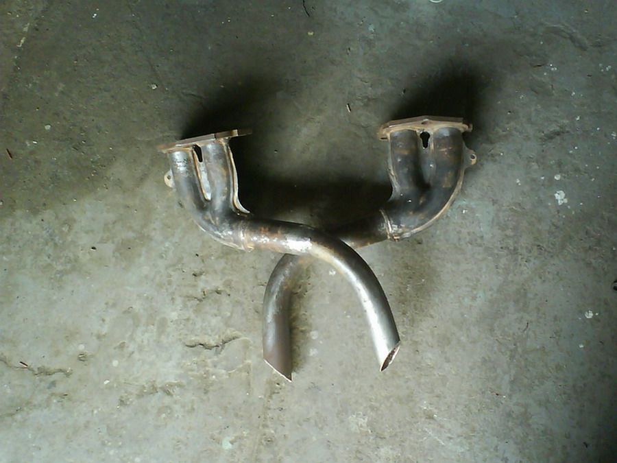

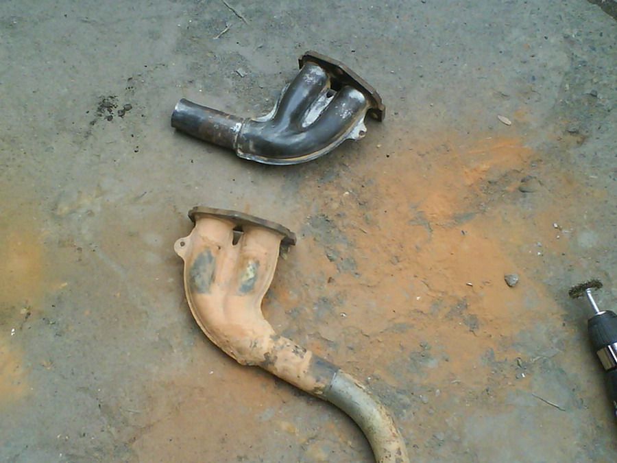

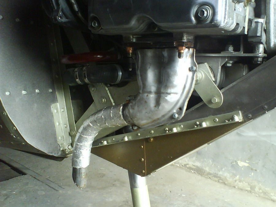

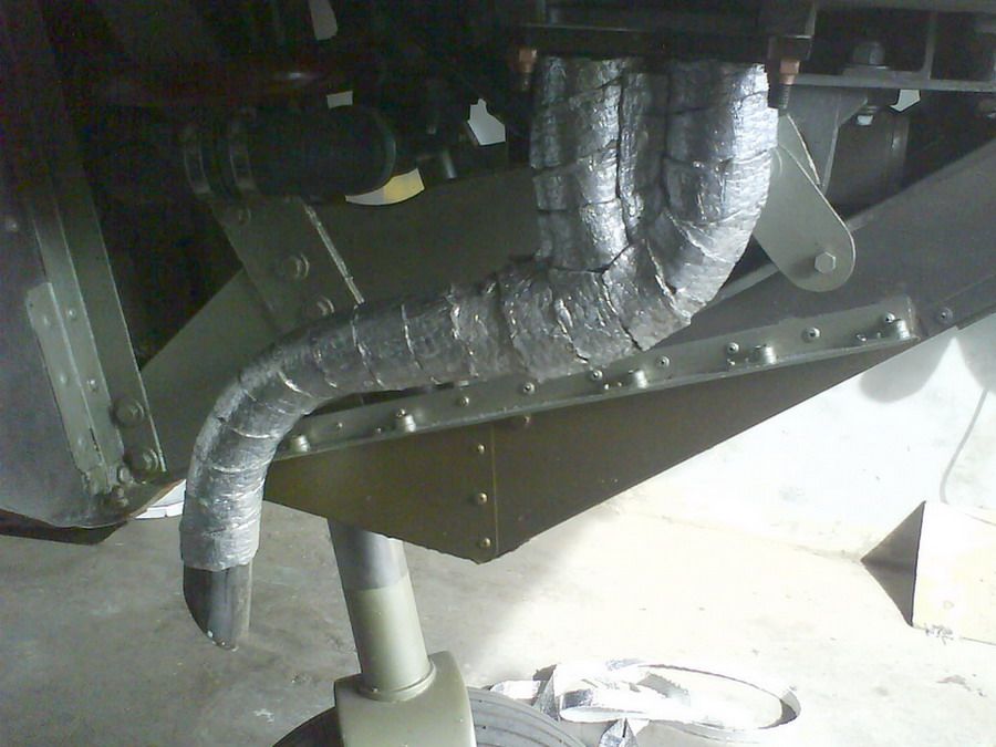

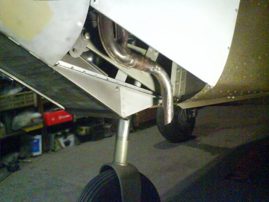

Бинтую трубы…   🙂

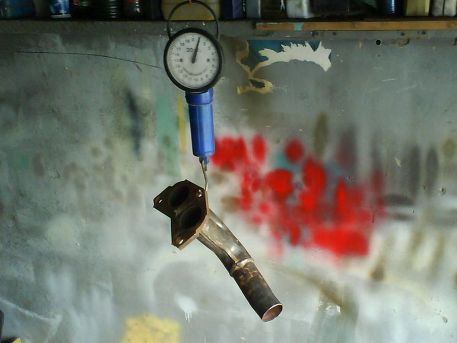

А где Вы взяли готовые штаны ( выхлопную систему ) ? У нас точно такая же, самодельносварная. На выходе в трубу вварены перегородки с отверстиями, 5шт через 30мм. Через два часа полёта идут трещины паралельно фланцу крепления к мотору, 3-5мм от него.
серебрянка красить потом нада аднаха  🙂
Или жидким стеклом..
Трубу даже изначально стоило бы покрыть серебрянкой, потом уже мотать. Жидким стеклом буду обмазывать. Все это, сверху накроет кожух.   🙂
А где Вы взяли готовые штаны? У нас точно такая же, самодельносварная. Через два часа полёта идут трещины паралельно фланцу крепления к мотору, 3-5мм от него.
Штаны брал на разборке...

Александр, про трещины читал у Вас на ветке. Трещины образуются вследствии ударной волны, скорее из за неточностей в размерах или форме паука. Заводской паук Вам бы не помешал. Он проварен вдоль труб. (дополнительные ребра)
      мотают теплоизоляцию что бы:
1. снизить ударную волну
2. снизить температуру в подкапотном пространстве
3. повысить температуру внутри выпускного коллектора, тем самым ускорить проходимость выхлопных газов.

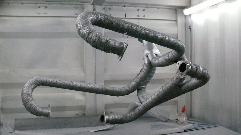

Ну, можно еще и стеклом. Я вот так обмотал и выкрасил. Это дымарь от вертолетки Rotorway. Достаточно.

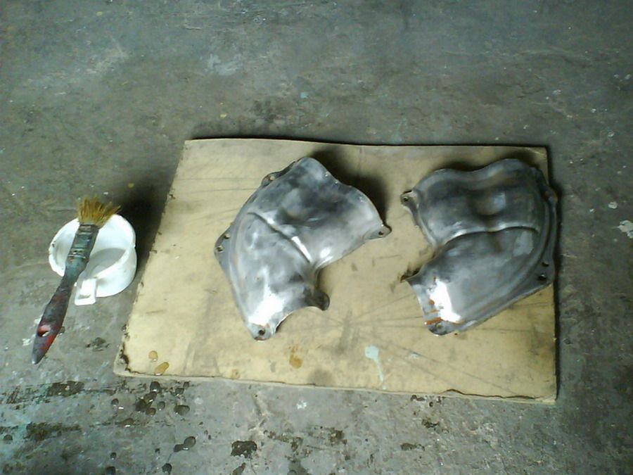

И верхние, установил...    🙂

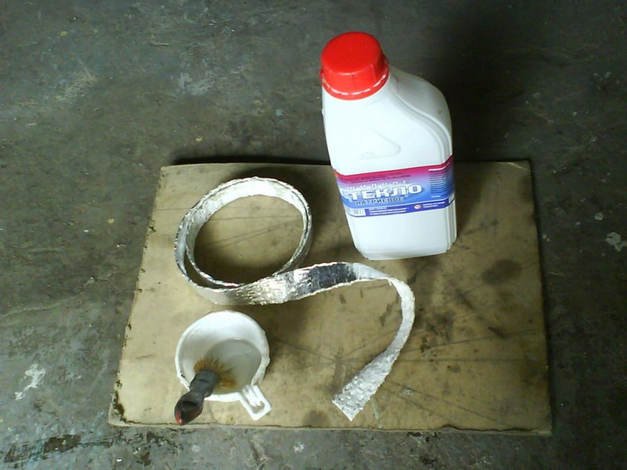

Лента асбестовая фольгированная и жидкое стекло.
    79,2 КБ · Просмотры: 105
Экранизировал.   🙂
