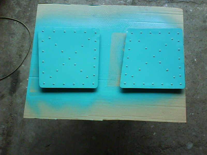

Мне бы тоже хотелось узнать почему стекло должно полопаться? Ни каких загибов,  плоские панели.  :-?
Тут мне один дядька рассказывал шо Дэ шышнадцять от матовки трещинами пойтить могёт. Аж к самому Лапшину отсылал на молебен. Аднаха аргУметов ни каких не предоставил, так шо и вы не парьтесь. Я вам настоятельно рекомендую.  😉

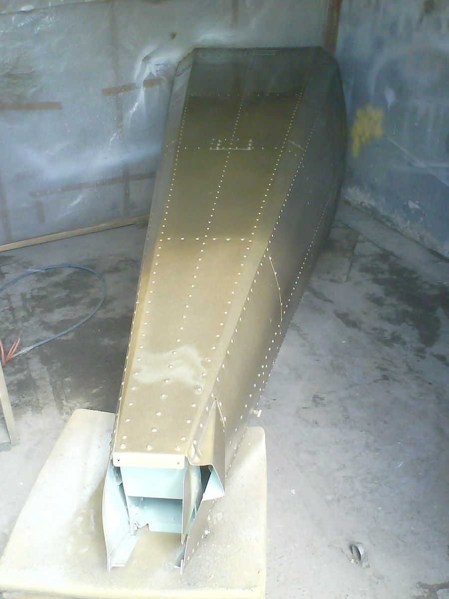

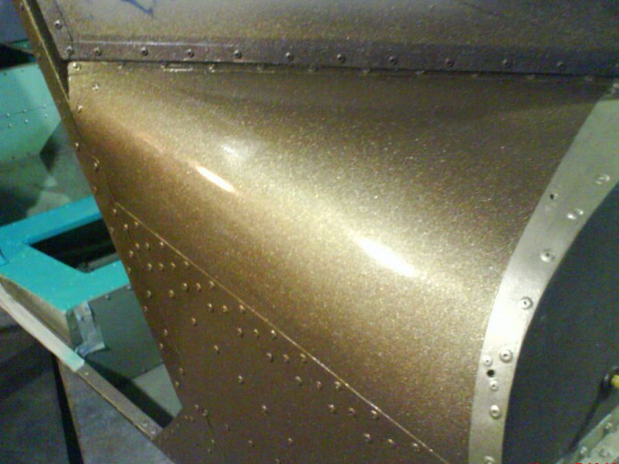

А я потихоньку продолжаю красить. На одну балку,  пол месяца времени уйдет…   🙂
Как другие в неделю успевают самолет одолеть, не представляю…
    93,1 КБ · Просмотры: 164

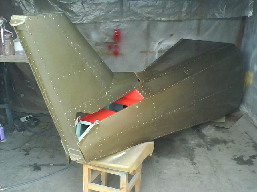

Покончил,   🙂  прикинул запыленный хвост.
    69,3 КБ · Просмотры: 157

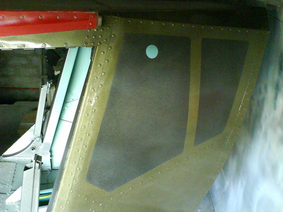

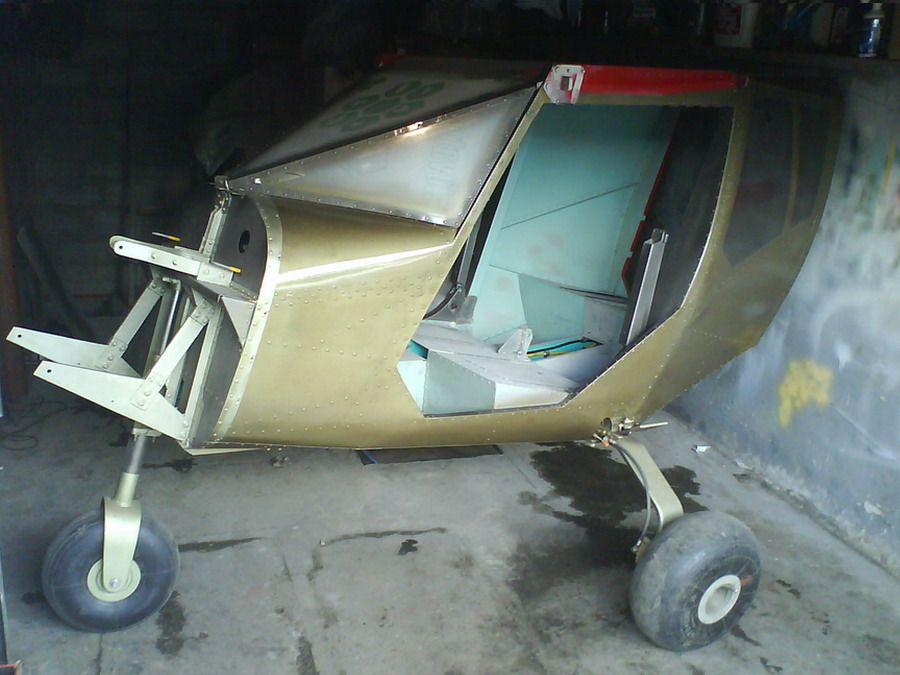

Кабину пытаюсь осилить…    🙂
    77,9 КБ · Просмотры: 156

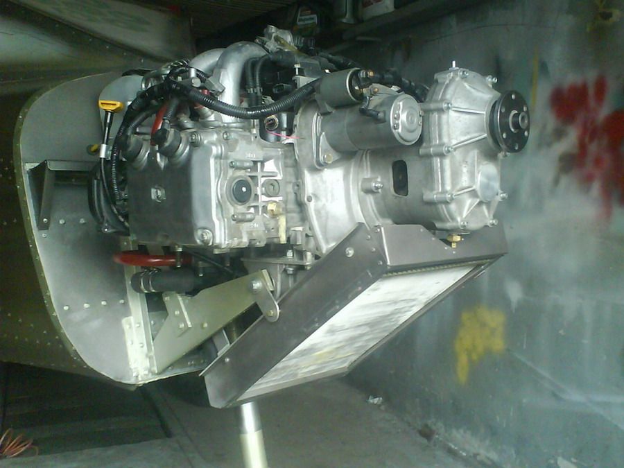

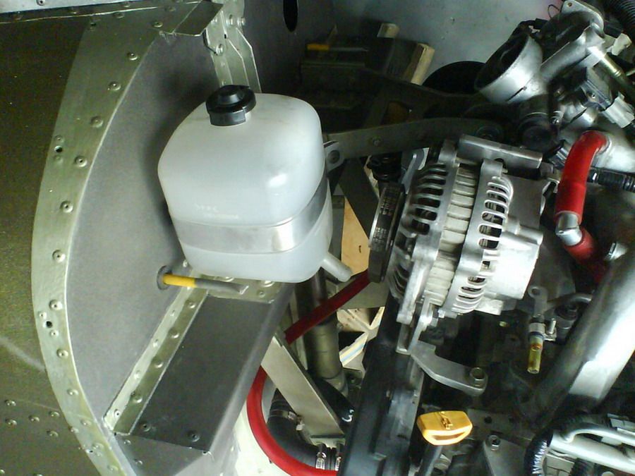

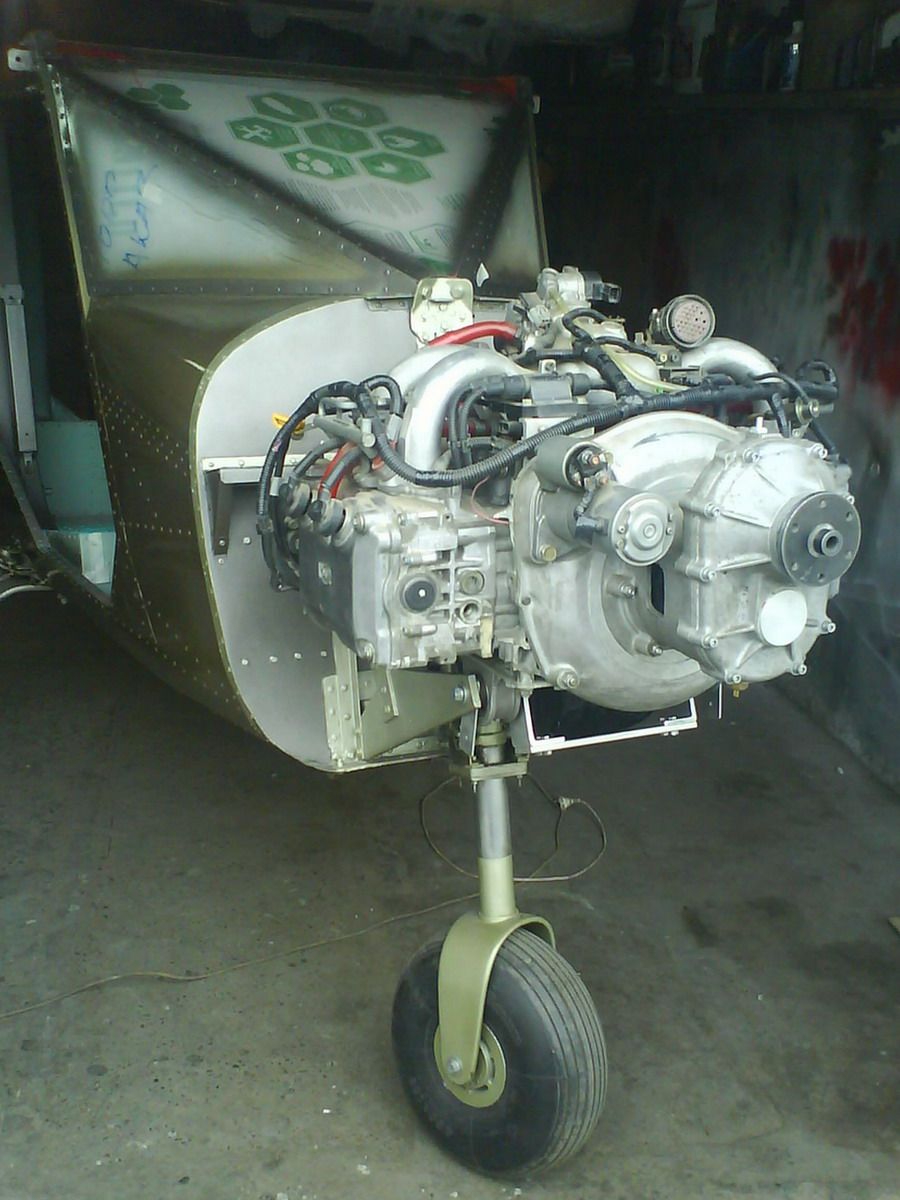

Просмотрел внимательно все посты, но не нашел вес двигателя,который получился после работ по снижению веса.
Сухой вес двигателя и редуктора в сборе – 127кг.    🙂
    124,8 КБ · Просмотры: 156
