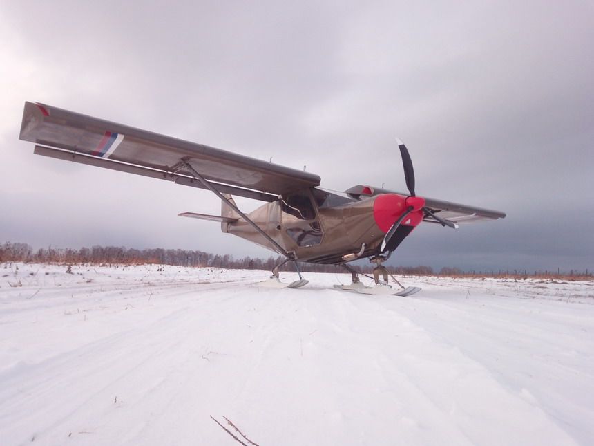

Да  их  всех  /автоконверсии/  плохо  капотировать, приходится  изворачиваться, а что  касается  редуктора  я  придерживаюсь мнения  Юрия  Ермакова.  Установка  мотора  с  большей  литровой  мощностью  с  приводом  на  вал/субару/ прекрасно себя  показывает на его  полетах.  Самолет  у  GLWG  получился  неплохой, главное  летает, а  вот  прибирать  обороты  в  наборе  наверно  не нужно.  Ели  хотите  сберечь  свой  мотор  так  лучше  наверно  разбег  чуть подольше выполнить на  постоянных  оборотах, чем  прибирать  их  в  наборе.Так  глохли  многие  моторы  особенно  зимой, а  в  наборе  это  противопоказано, сами  понимаете. 😉
     Мир, ккем  противопоказано? Ккто Вас такому научил?..
Набор высоты  выполнятся на наивыгоднейшей скорости набора.
А в остальном, согласен, без редуктора попрет.  🙂

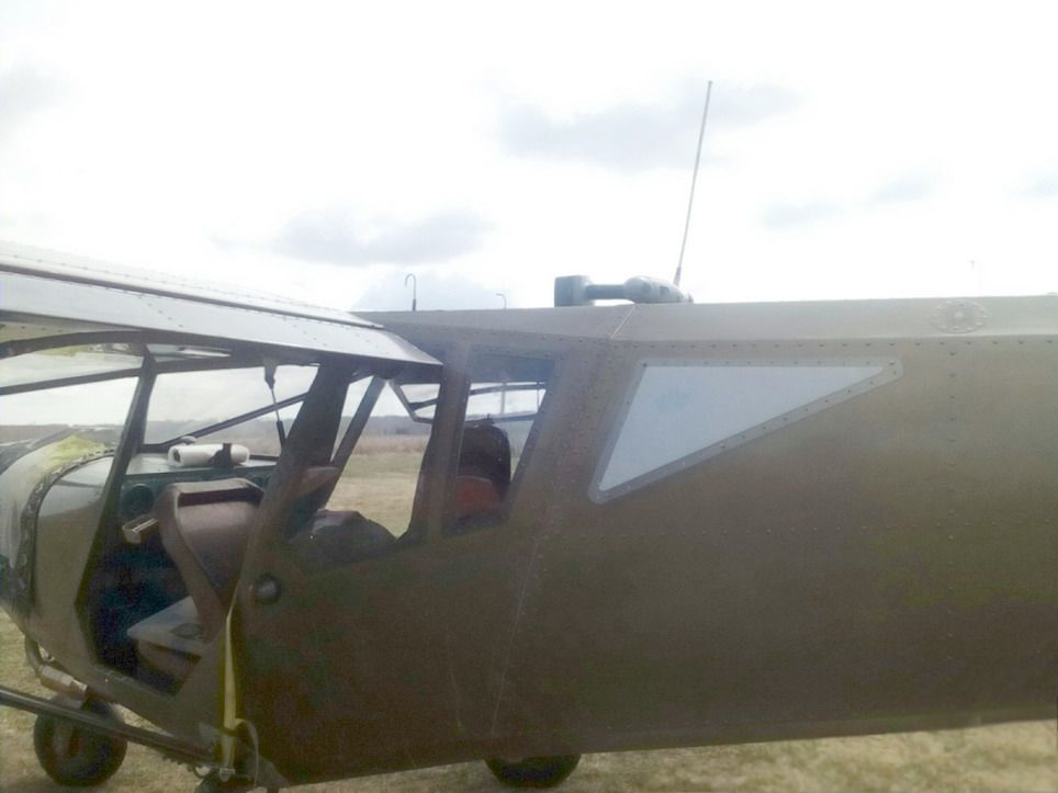

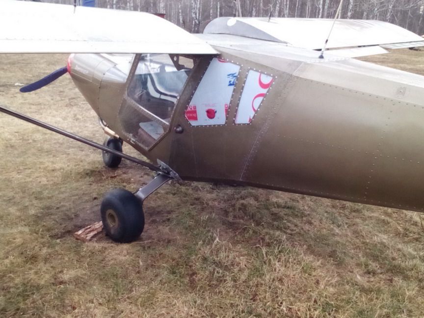

Наверно силуэт, не в полной мере отобразит -“богатое своеобразие” элементов конструкции ,гораздо приятнее более живое изображение как например фотография , ну и еще - скажу вам честно , что не хотел бы ранее чем завершу сборку фюзеляжа , обнародовать полную картину … Спасибо вам за проявленный интерес , постараюсь не разочаровать.

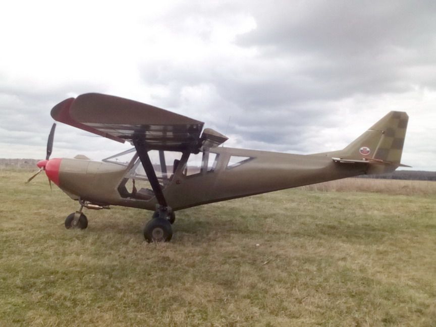

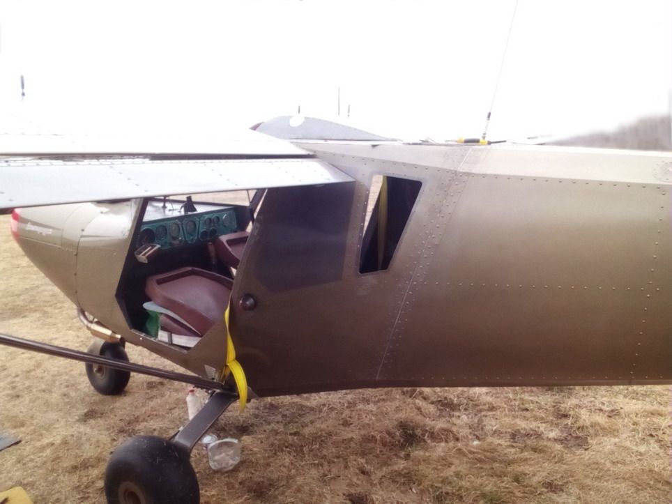

После проведенных практических исследований, было принято решение на дальнейшие преображение фюзеляжа.   🙂

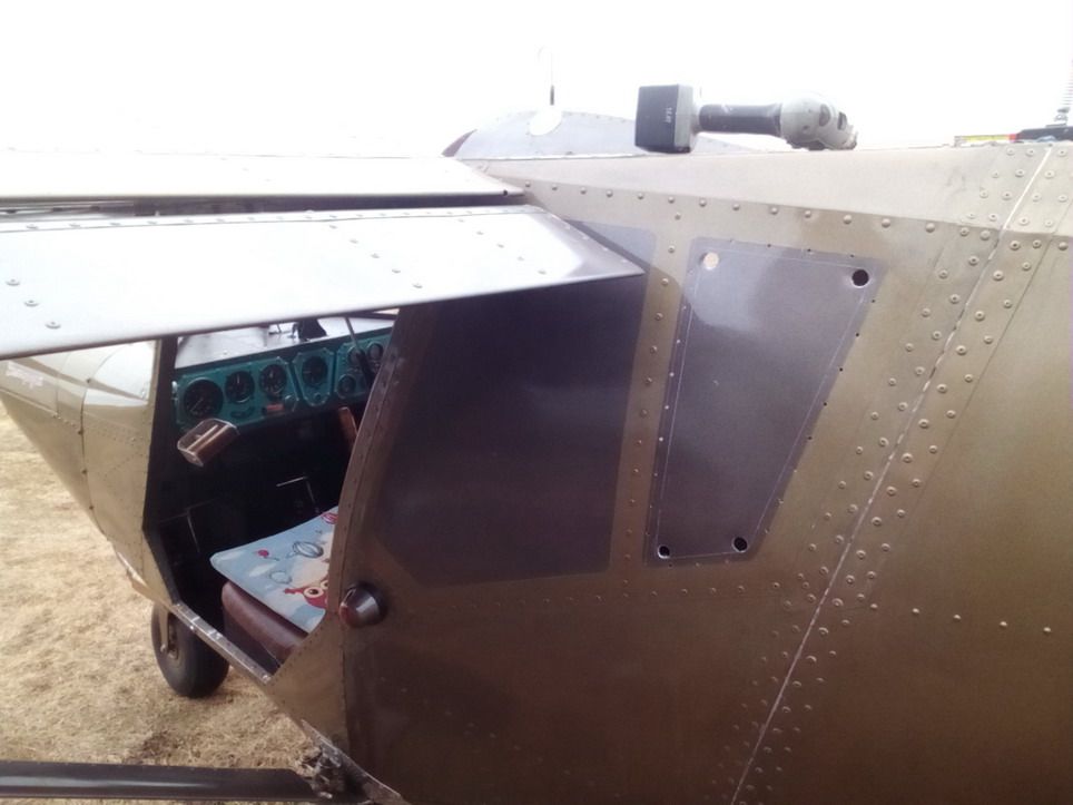

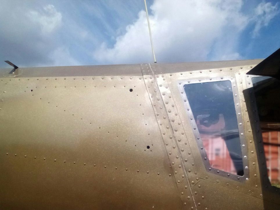

Как и планировалось ранее..., темно окрашенные места   😉   закрываются  поликарбонатом.…

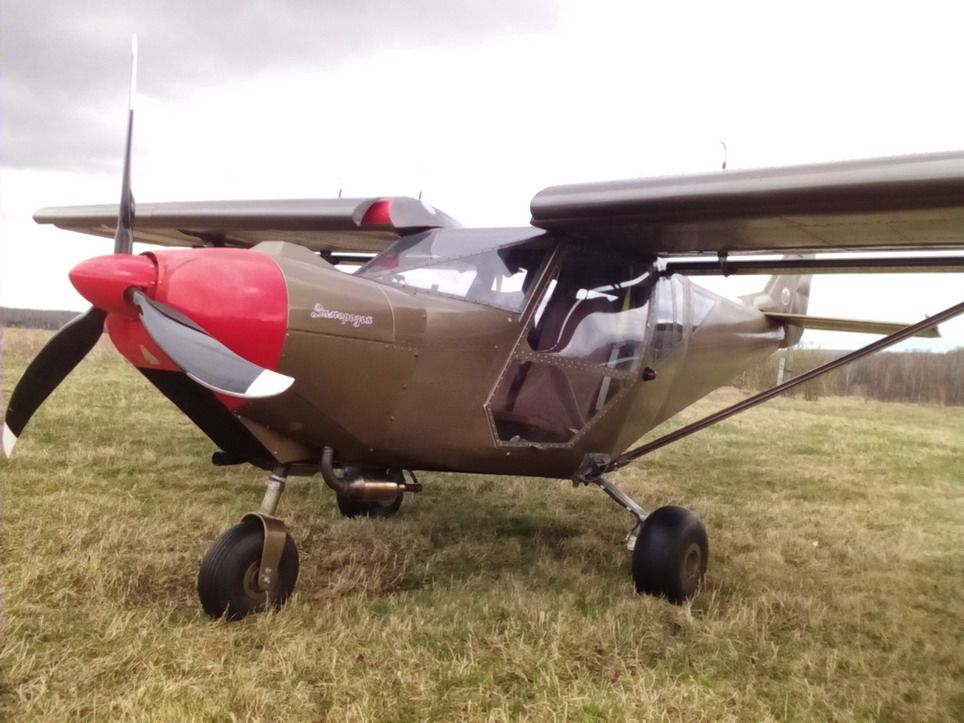

Визуально самолёт стал более лёгким. На мой взгляд у Вас самый красивый из линейки 701-750х и им подобных.
Спасибо Вам ребята на добром слове! Не зря значит руки чешутся...    🙂
Я тоже уловил эту легкость, тонированием стекол заниматься не буду.
Есть еще в заначке кое-какие преобразования, но не хотелось бы пересолить с новоротами.

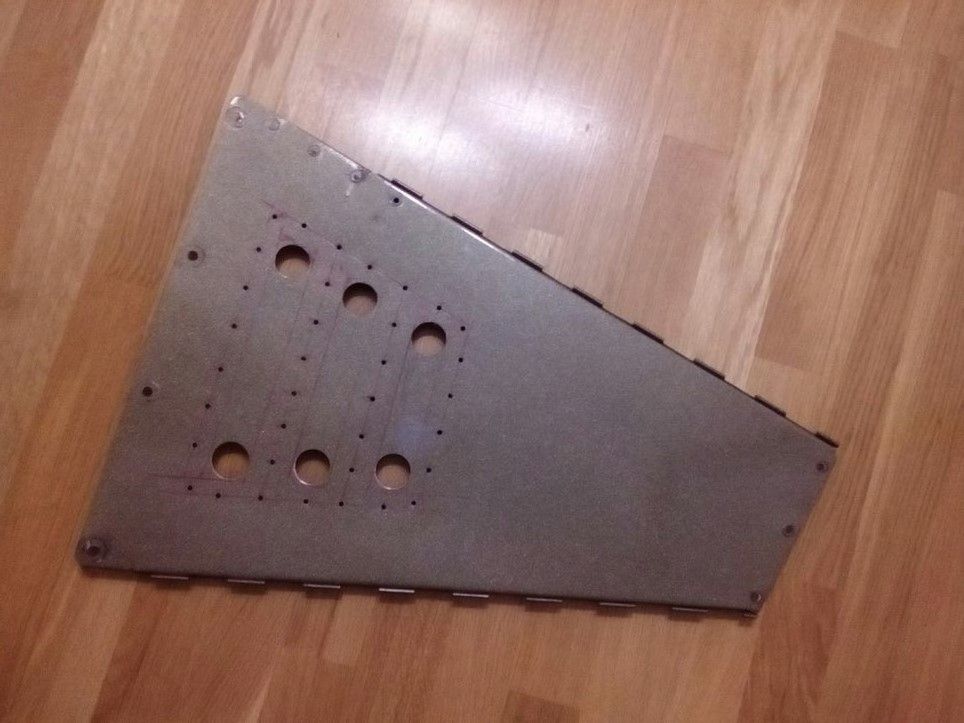

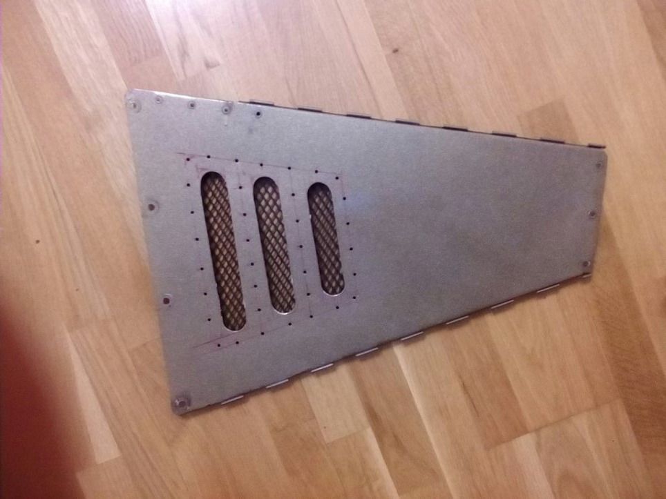

Стенки капота.   🙂

GLWG-Владимир! Здравствуйте! Давно от вас нет вестей. В двух словах поведайте как ведет себя Субарик в эксплуатации, не греется, косвенно делаю вывод по  сеточке на стенках капота. Качество  самого изделия лучше заводского. 🙂
