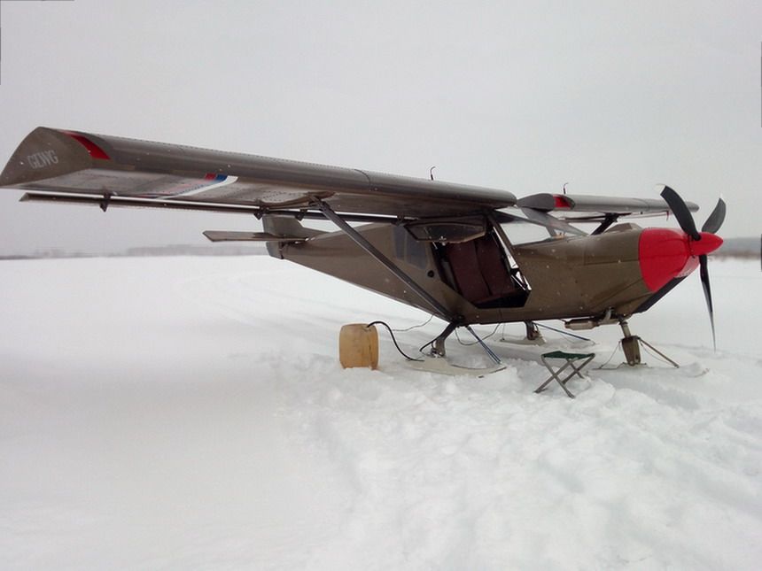

Фюзеляж от GLWG
Вот интересные Фото, из серии матрица жизни.
Как меняется материальный мир под воздействием человеческой мысли..   🙂

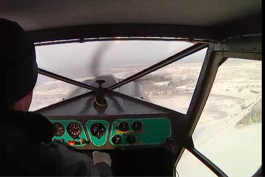

Главное  теперь  грамотно  эксплуатировать  и  внимательно  смотреть  за  соединениями, мотором  обычно в  эйфории  об  этом  почти  не  помнят-самолет  новый,  однако  это  самый  опасный  участок  эксплуатации-  изучение машины.  всё  пишите  в  тетрадь  и  своевременно  устраняйте, .Счастливых  полетов, далеко  пока  не  летайте. 😉
Тогда все ОК ,можно летать.
Да, все нормально, температура редуктора при -12 выше 50° не поднимается.
На максимальном режиме об.4900  за 50секунд запрыгиваю на 200метров скорость 90км\ч
Крейсерский 4200-120км/ч. Полет без снижения обороты 3700 скорость 80км\ч.
На оборотах 4700 приборная скорость 150км/ч. А больше я очкую.    🙂
    70,8 КБ · Просмотры: 272
Красота. Вот оно настоящее счастье .Хорошие скоростя получились в горизонте. А на посадочном  какие обороты держишь.Володя какой это установочный угол винта ,удачных полетов .
Иван спасибо, угол винта 19°. На глиссаде об.3000 снижение 2м/с.
По крутой глиссаде, малый газ снижение 3,5м/с, везде скорость 100км/ч держу.    🙂
на  90  вертикальная  станет  чуть меньше.
Да, это так, только запас скорости нужен на выравнивании, если РУДа не касаться.
Лучше 3.5-3.8 снижение, скорость 100-110 для гарантии.    🙂

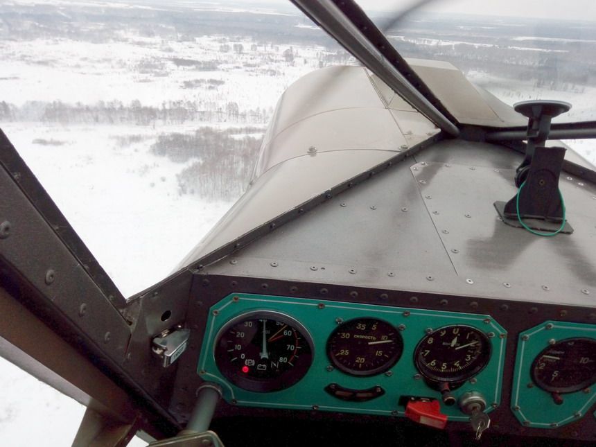

Почему у Вас "приборка" так низко(или так кажется на фото), должна быть на уровне подбородка?
