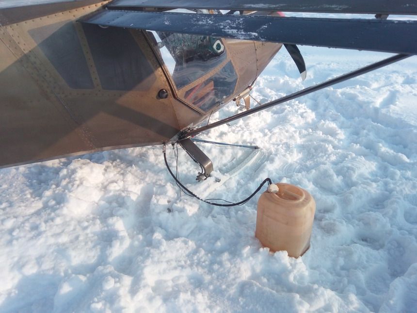

Владимир! Здравствуйте! Спасибо за ваш ответ по топливному баку. Если можно, скажите система централизованной заправки с использованием электрического бензонасоса оправдывает себя на  практике?Ваши подсказки помогают выбрать оптимальное решение.
Если можно, скажите система централизованной заправки с использованием электрического бензонасоса оправдывает себя напрактике?
                               Целесообразность такого устройства- неоспоримый факт!
1. Баки закрыты от попадания грязи.
2. Стремянки теряют актуальность.
3. Все заправляемое топливо фильтруется от воды и пыли.
    И самое главное!!! Увеличение времени беспосадочного перелета  за счет возможности безопасной дозаправки (перекачки) топлива в воздухе!
       К примеру, экипажу из 2х человек по силам совершить 16 часовой перелет на расстояние в 2000километров, при путевой скорости в 130 км/ч.
       А у кого скорости по более того, то и до кругосветного путешествия рукой подать!   😉
    77,1 КБ · Просмотры: 248
