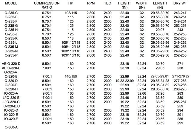

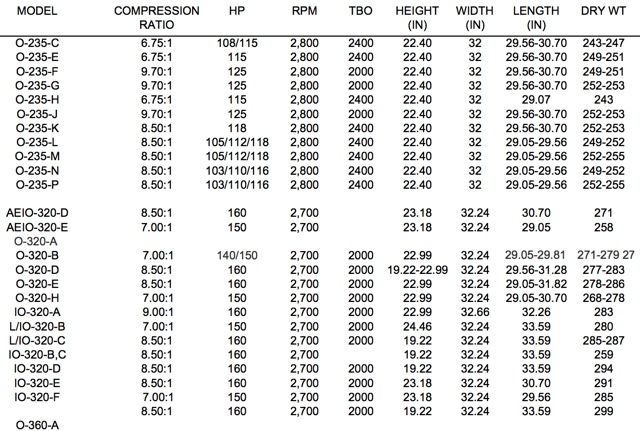

Габаритные размеры Лайкоминг 320
Пжалста  🙂
    71,7 КБ · Просмотры: 139
Для изготовления капота нужны габаритные размеры Лайкоминг 320,

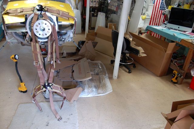

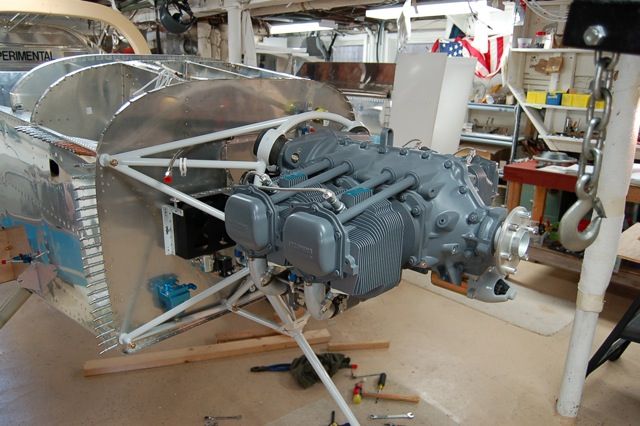

Советую сначала двигатель повесить со всем его обвесом, а потом капот делать. Меньше переделывать придется  😉
Спасибо Александр за совет, капот делаю не сам, изготовителю нужны размеры, капот для самолёта СН-750. На РВшке полный комплект, закончил с крыльями, приступил к фюзеляжу. 🙂
Спасибо Влад, а в таком виде как этот нет?
В таком нет. Тут на каждый самолет свои размеры как АлексК и намекнул. Буду через недельку другую масло менять, могу обмерить. Опять же - обвеска, как ее измерить?

Попробуйте в этом направление порытьhttp://www.aircraftspruce.com/catalog/pdf/XP.pdf
