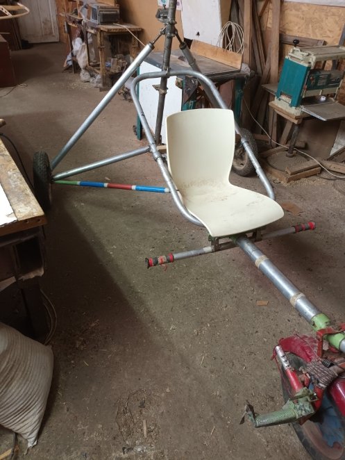

Имею заказик по изготовлению обтекателя на МДП. Телега будет сделана по мотивам и размерам Аполо,любезно предоставленое нашим форумчанином, из двух телег как доноры с автоконверсией.поэтому некоторые размеры будут изменены.
Вопрос такого характера. Поделится фотками, рисунками, сайтами по дизайну обтекателей на МДП.. Нужны дизайнерские идеи, технические моменты и эстетические решения элементов обтекателя В поисковике мало инфы или не так и не туда смотрю-ищу.
Сразу оговорюсь. Обтекатель на всю длину аппарата. Изделие в единственном экземпляре. Матрицы не будет. Болван- листы пеноплекса. Рассказывать как делать не нужно. Только дизайн и его оформление, ну и высказатся какие момгнты нужно учесть при экспоуатации таких обтекателей, демонтаж, лючки, капоты, зазоры, температурные режимы, вибрации, замки, дзусы-петли,кронштейны и тому подобное на что стоит обратить внимание при изготовлении такого вида изделия.
Заранее благодарю за ответы, буду рад любой информации.

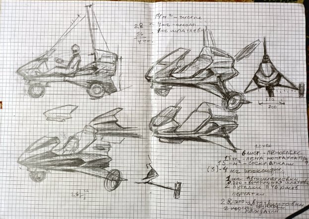

13 февраля привёз телегу. 220км. Первые наброски до договора, привыкаю к карандашу)). По первым размерам прикидки.
Собрал разобрал собрал, а он маленький, для школьников, как моя одноместка)
по аполовским размерам стал длинее на 550мм
думал такой вариант установки бака, чтоб не мешал обтекаттелю...
Прошла неделя, весь в ожидании ииии.... С чего начать.?!?! Пятница 21.))) 🤔🤪🤔

Зто наброски, привыкание к обьёмам)). Конечно будут исправления. Ну и конечно нужно жёстко всё закрепить типа шпангоутами, щяс всё висит на проволочках и саморезах чтоб проще можно было менять, разбирать, исправлять))
Вчера весь день прошёл в бла бла бла по телефону, в поисках труб у себя в гараже и нашёл пилон товарища от Аэроса, подарок от "фырмы" 😜😋.. Придётся немного переделать телегу под пилон, но это всё потом, главное что есть пилон😄😄🤪
Только на одну сторону ушло почти пять листов пеноплекса. И это без нужных шпангоутов и распорок.
Не очень знаком с технологией, но берут сомнения: получится ли оформить воздухозаборники зацело с остальным? Может, следовало делать по частям: отдельно ванну, обтекатель для щитка приборов, воздуханы?
И насчёт козырька. Моя давнишняя идея, что лобовая деталь может быть в форме дефлектора (чтобы ниже глаз и всё же защищать от ветра лицо), а боковая визуально обтекаемой. Надеюсь, понятно по наброску. Даже без каркаса эти листы должны хорошо держаться вместе на полиуретановом клею-герметике, т.к. у дефлектора шов с двух сторон.
