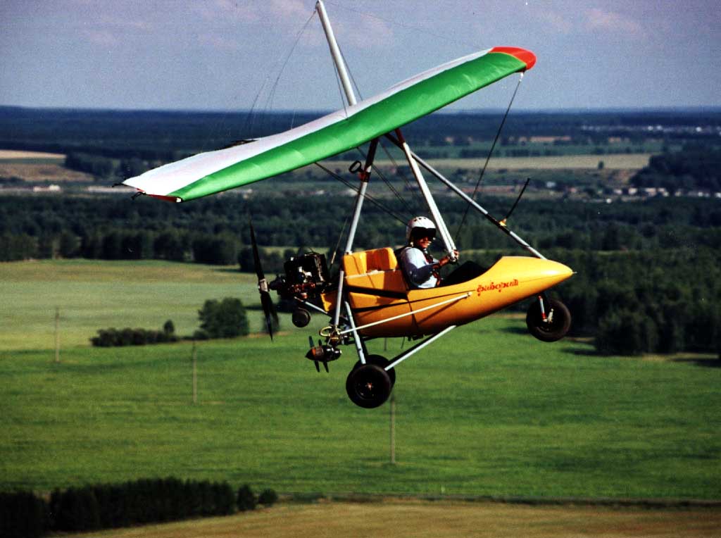

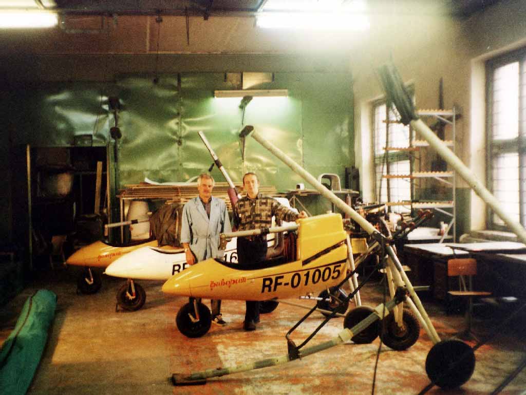

Дизайн обтекателей на МДП.

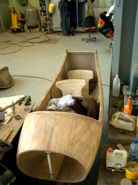

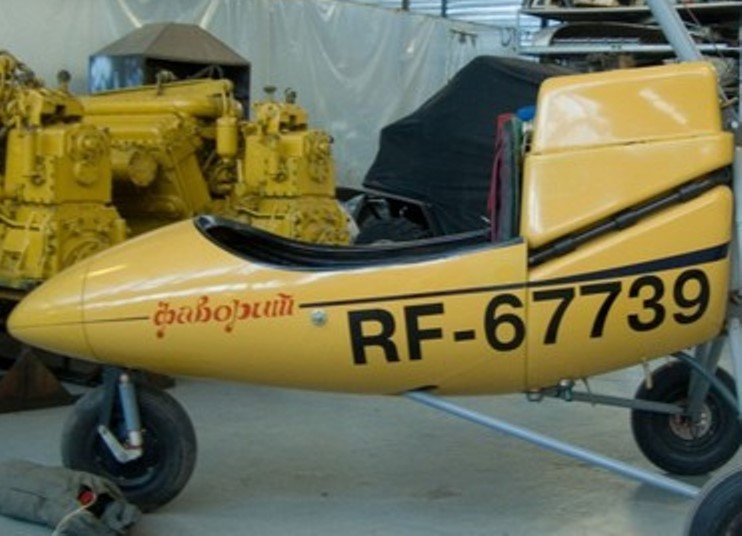

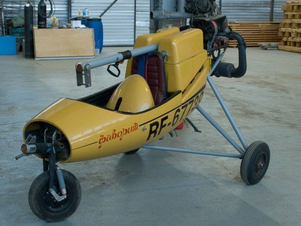

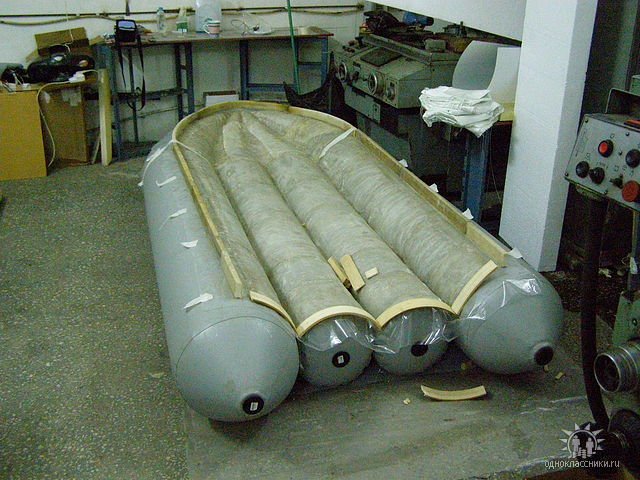

Есть даже не обтекатель ,а "монококовый " сэндвичь 💪 , несостоявшегося МДП .
ПРичем в 2х размерносях : поменьше- с крылом на фото желтые . И побольше но такой же формы ,на фото некрашенный .
Желтый вариант ХИМИКу которого баки -отдельные элементы , белый -вариант двухместный ,который весь по длинне цельный . Выклеенные в матрицы ( матрицы есть ) . Может как основа Вашей задачи ....вырезы , воздухозаборники , лючки .....по месту резать и приформовываль ( отдельными элементами ) .

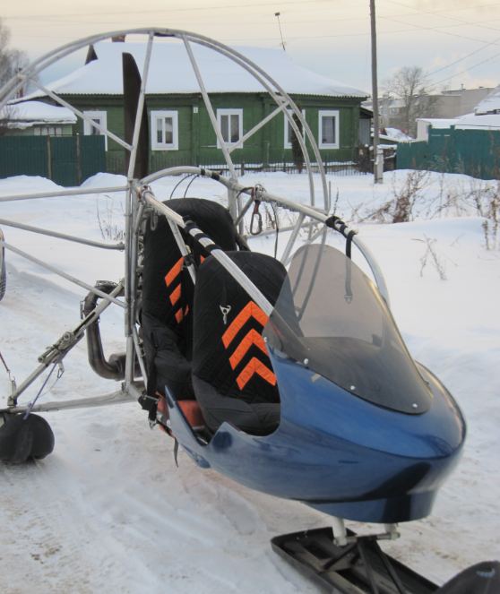

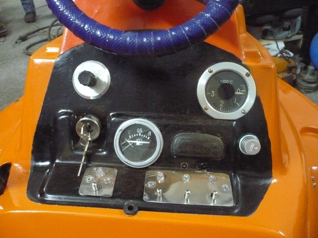

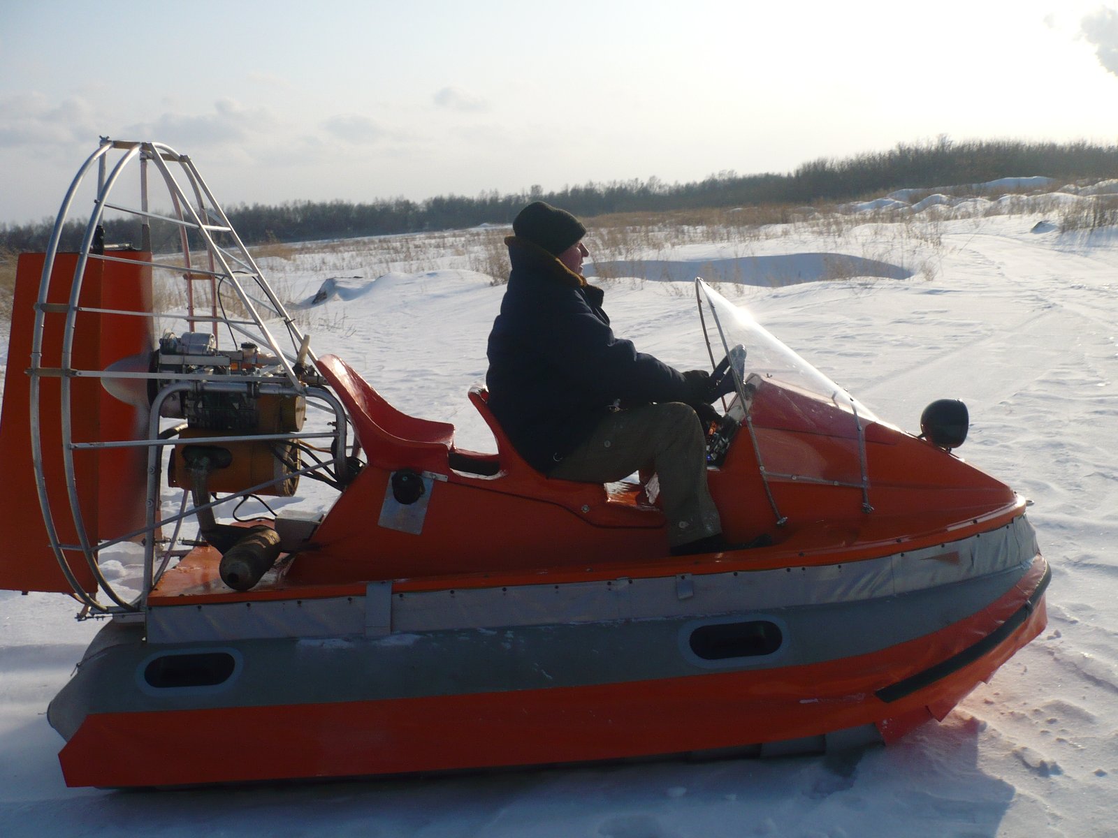

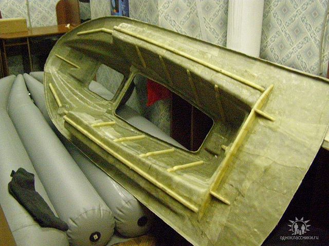

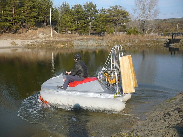

Не фотошоп .
Правда я ограничелся только водой и снегом, в воздух не рвался ,так как на пенсии уже ......Но с пропеллером не смог расстаться 😊 . Да и скорость у меня , зимой моГет быть за 100😳 ( Но страааашно 😳)

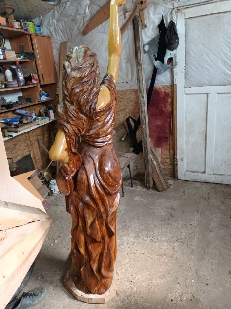

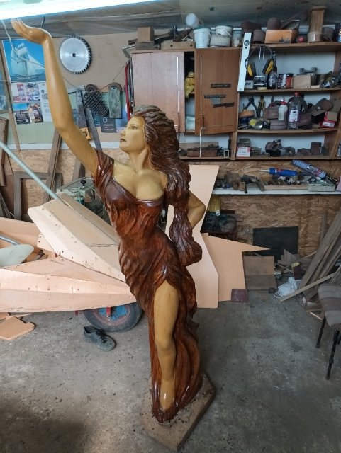

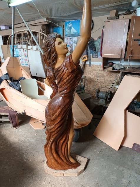

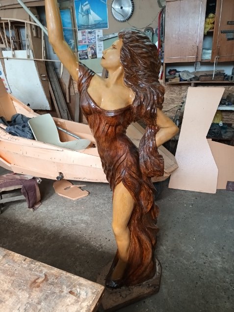

Подскадите какая ширина обтекателя в райне ног пакса внутри и снаружи... на Аэрос, Аполо и подобных?
Если никто не подскажет, то в конце апреля напомни мне, дойду поменяю у соседей

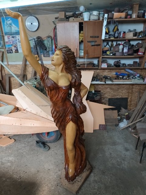

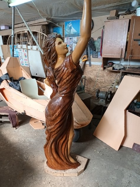

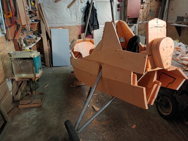

Немного завис иззя своих заказов по лестницам и роектам. Сделав так как думал заказчик, в основном летает один, получилось так. При моём росте 1,82м вполне себе нормально, вообще без напрягов,для паксов малого роста ноги просто лежат на обтекателе....
но вот послушал голоса с небес....со стороны, ноги внутри обтекателя давай и всё такое про фаберже в сосульках и йеродинамика страдаивари....раздвинул обтекатель и стал калошей. По чесноку, изначально 6отел всех и вся упрятать в обтекатель, нну как в фузеляжжж. Смотрю в аэрос и аполо паксы внутри и ещё и площадочка на бортах имеется. Но.. Ширина по наружку из 650 выходит 800,... 850 мм, даже больше на 100мм чем в моём Альбатросе изза рамки сидушки и отбартовки бортов...
вот кОТКа возмущается, перстом тыкает!! 🤣🤪
посидел, отметил где ноги, колени и нужные и нежные места,... Получилось такая картина. Правда нет подлокотников у пилота-органические усиления).
До пасхи зависну на обьедке.... Ффу ты... На обьекте... Нужно эту дубинковую куклу установить на лестницу... Не прошло и несколько лет🤣... Завтра еду на монтаж.....
поэтому есть время подумать))

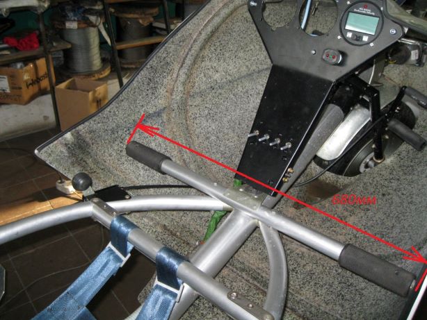

У дельталета Р-16 ширина подножки пассажира -680мм внутри обтекателя.
    64,9 КБ · Просмотры: 182
У нас вот такая тележка. Форма обусловлена больше компоновкой ВМУ и в какой-то степени аэродинамикой.
До пасхи зависну на обьедке.... Ффу ты... На обьекте... Нужно эту дубинковую куклу установить на лестницу... Не прошло и несколько лет🤣... Завтра еду на монтаж..... Посмотреть вложение 574389Посмотреть вложение 574390Посмотреть вложение 574391Посмотреть вложение 574392поэтому есть время подумать))
Погоди, обмеряю я тебе весь аэрос
Писал писал и текст пропал когда фотки загружались... 🙄🤔
Ромашчандеру спасибо за фотки с размерами!
Лепим дальше...
интересная разница между без и с воздухозаборником
Размеры не далеко отличаются от Аэроса, разница + - пару километров. Так на Аэрос в районе колен пакса внутри 680мм и по 40мм ширина отбартовки, что по наружной ширине выходит 760мм. У меня 690мм внутри и по углам рёбер с наружи 790мм. Подпилил пенопласт, чтоб немного заузить общую ширину до озвученых размеров))
Думал опустить ещё морду лица, но мешает дрын пилона выгнутый для передней стойки)). Эта крышка в дальнейшем так и будет сниматся для доступа к стойке, к педалям газа и тормоза, к приборной панели и фарам..
ну и паралельно другой борт делаем по первому
    72,2 КБ · Просмотры: 142
С нижним ребром до подножки, этот кусок пооножки оставим снааужи, легче забиратся)))
