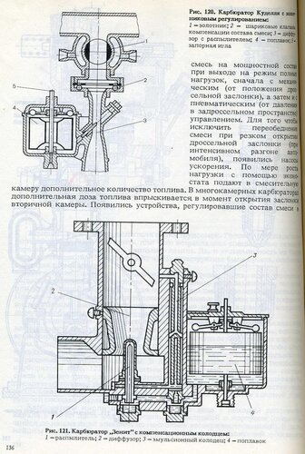

Упомянутый  здесь  карбюратор  ( применявшийся  на  моторах  Куделля  и  некоторых  других  -  имел  хитрую  систему  компенсации  смеси  -  с  воздушными  жиклёрами  -  перекрывавшимися  шариками  разного  размера...  Вот  это  тоже  была  штука  -  оценить  которую  теперь  могут  не  все...  Это  надо  было  ведь  придумать однако...
И  только  потом  придумали  конструкцию  с  колодцем...
История  создания  техники - это  интереснее  детектива.

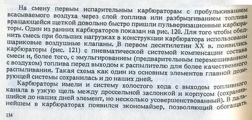

Немного  про  древние  карбюраторы :
( Для  увеличения  кликнуть )
«карбюраторы  текст.»
«Карбюраторы  - начало  развития.»
Это  полторы  страничкм  из  книжки :

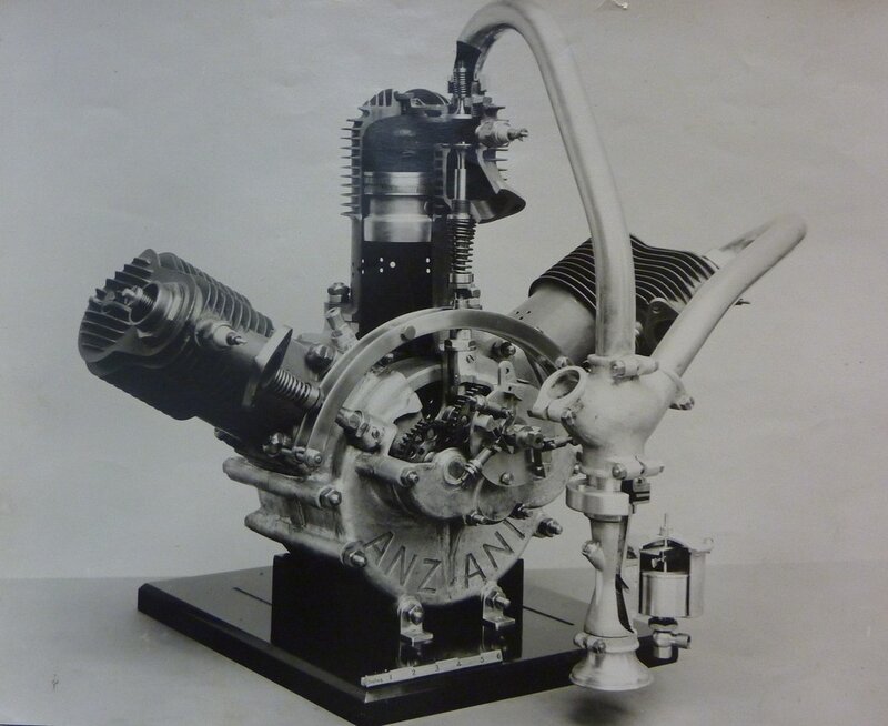

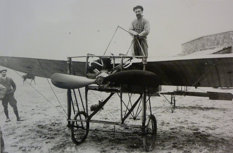

Вот  ещё  пара  фото  -  весьма  интересных  (  как  мне  кажется ) :
Для  увеличения  -  кликнуть  картинку.
«Моторчег»
«Louis Bleriot standing on his monoplane XI, 1909.»
Нашёл  тут :
http://www.flickr.com/photos/sciencemuseum/3771671055/
  Спасибо, отличное фото!
Да, судя по всему это бездроссельный вариант как раз как на Гаккеле.
А интересно где у него магнето... или другая система зажигания?

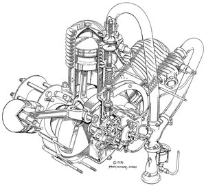

Кстати  на  картинке  :
«24.5 HP Anzani, примерно 1909 г.»
видимо  высоковольтные  провода  нарисованы  не  верно...  От  прерывателей  провода  должны  были  идти  к  катушкам  зажигания...  А  уже  от  катушек  зажигания  -  ВВ  провода  на  свечи...
И  ещё.  Похоже  что  на  картинке  -  художник  прорисовывал  именно  тот  мотор  из  американского  музея  -  что  я  выложил  на  крайнем  фото.
И  ещё  наблюдение  -  похоже  пластина  с  прерывателями  может  поворачиваться  для  изменения  опережения.  На  пластине  имеется  ухо  для  крепления  тяги  или  тросика  управления  опережением  зажигания.  Как  минимум  -  предусмотрена  возможность  установки  такого  девайза  как  манетка  опережения  зажигания.
