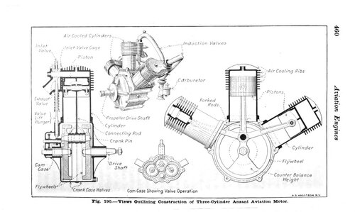

Про Анзани все источники пишут про то, что он через некоторое время непрерывной работы перегревался, так что долго на нем все равно летать нельзя было.

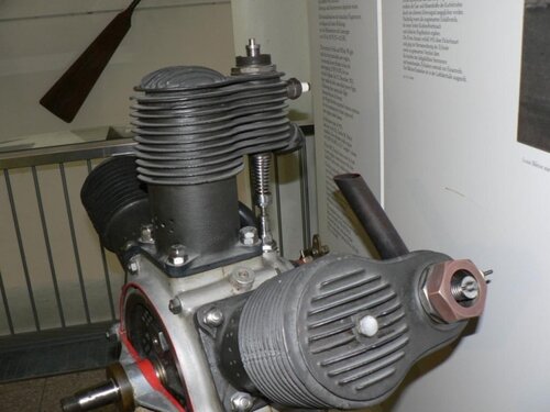

Интересно, зачем на этом моторе две дугообразные пластины, проходящие в районе толкателей выпускных клапанов? Декомпрессор?
