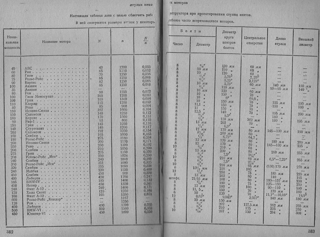

Вот вам присоединительные размеры втулок. 🙂

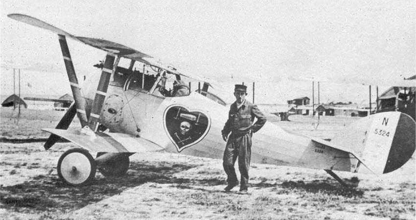

Фото на фоне разбитого самолета погибшего боевого товарища. Хм... Для того времени, видимо, в порядке вещей. Возможно потому, что гибель на боевом задании еще не рассматривалась как однозначное поражение или, по нынешней терминологии "неудача".

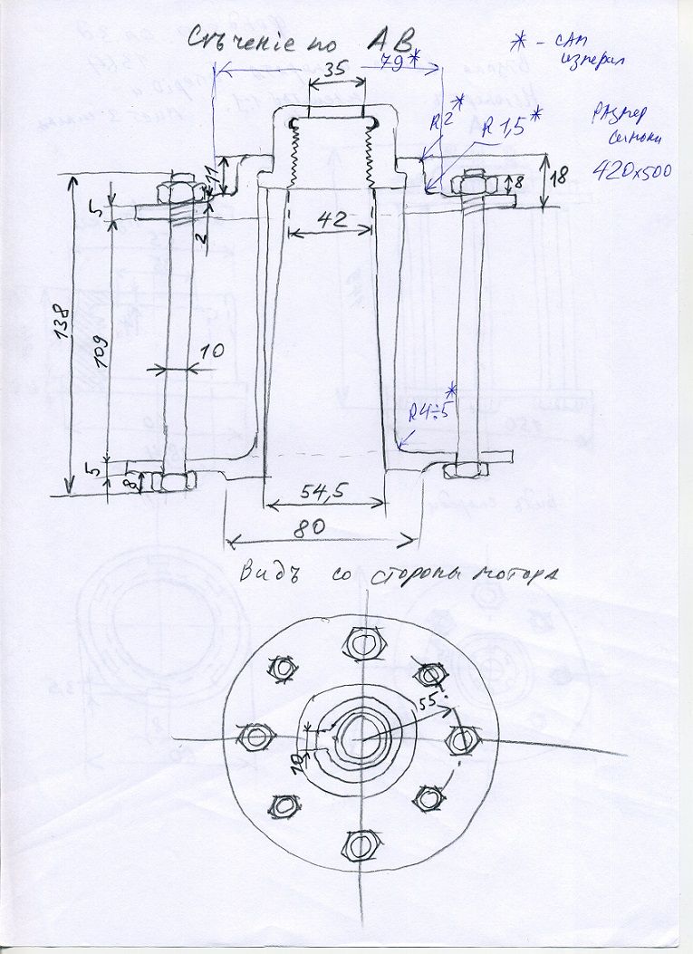

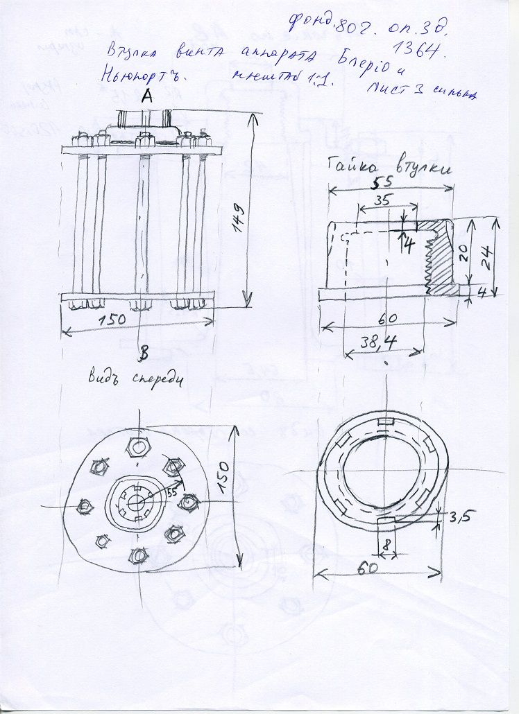

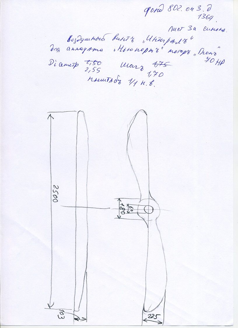

В 2014 г. срисовал втулку винта с Ньюпора-4 в РГВИА
http://ргвиа.рф/ob-arkhive/kontaktnaya-informatsiya.shtml
- номер фонда и дела - на листе.

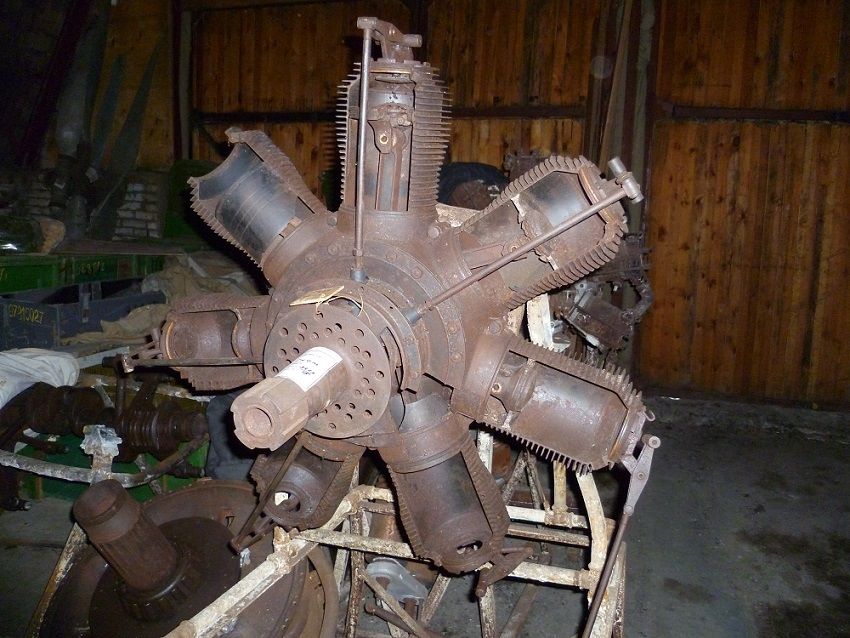

В 2011 г. фотографировал в Монино носовую часть втулки винта Гнома 70. Вот фото.
КАА, из какой книги таблица посадочных размеров втулок винтов? Есть у Вас эта книга?
Если это самолёт Крутеня, то голова воина на вышеприведённом рисунке его "Ньюпора", обращена не в ту сторону!Да, размеры втулок-из этой книги Юрьева 34г. издания.
В ту. На обоих самолетах Крутеня, на приведеных иллюстрациях, голова обращена вперед. А вот маркировка первого и второго, похоже перепутана.
