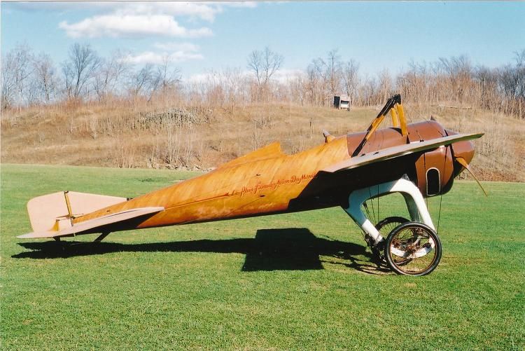

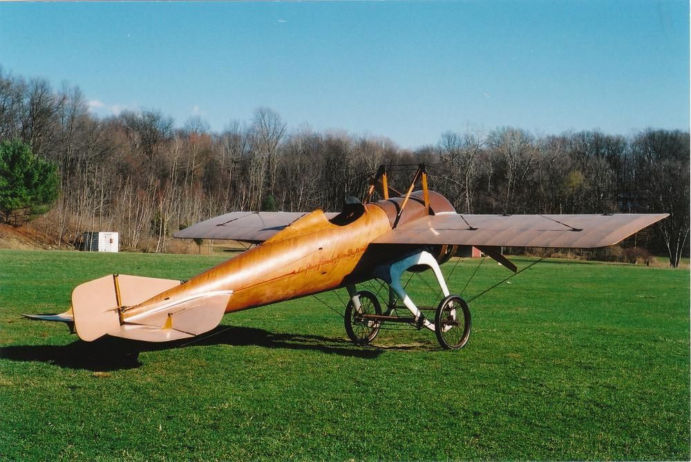

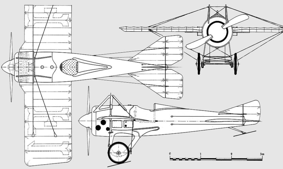

Хотел прокомментировать, но... лучше просто показать. Привет из 1913-го года.
    154,9 КБ · Просмотры: 236
    89,5 КБ · Просмотры: 232

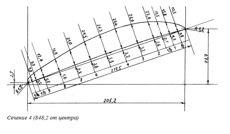

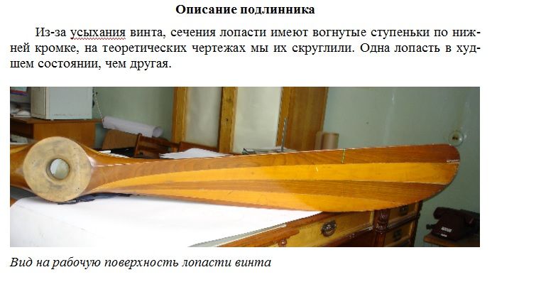

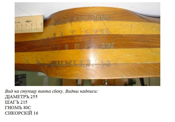

Интересен факт, что первые винты имели все профиль с вогнутой нижней поверхностью - вот фото из моей статьи из сборника докладов Чтений Сикорского за 2006 г - сам снимал чертеж с натуры винта Сикорский-16 с Гномом 80 HP.
Сечение расположено приблизительно на 66 % радиуса винта.
Винт хранится в музее у нас в СПб ГУГА (Также у нас еще два винта от Фармана-30 и Лебедя-12, пока нет времени снять профессионально чертежи. Вот бы кто помог!) Также толщина профиля у передней кромки профиля винта была тоньше чем на профиле РАФ-6, популярном и сейчас.
Известный петербургский конструктор и дельтапланерист Евгений Новиков свои винты делает с профилем, похожим на старинный и на практике получается существенно большая статическая тяга. Он нашел информацию о преимуществе таких винтов в чешском журнале каком-то с описанием L-610. Кажется профиль назывался Navi - c острым носиком.
Может что-то не так вспомнил из разговора с ним перед Новым Годом - что нет в интернете такой серии профилей...

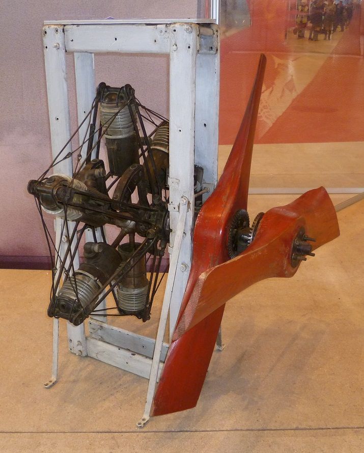

Цилиндры вращались вместе с винтом на ротативных моторах.
Только на биротативных - в разные - но разве были практически пригодные биротативные. Двигатели Уфимцева не могли конкурировать с ротативными.
По книгам "Шнеур Дунаевский", Мотор Гном 1916 г. или Дм.Борейко "Порчи и неисправности моторов Гном до 1917 - 5 процентов мощности расходовалось на вращение цилиндров. Т.е. если мощность на валу 50 л.с., то мощность на валу без цилиндров - как в простом моторе - 45 л.с. Вот характеристики винта Блерио-XI бис. из описания самолета Е.В.Руднева за 1911-1912 уч. год, хранящегося у петербургского историка авиации В.Н.Фитцева.
И фото Биротативного мотора Уфимцева на выставке в Московском Манеже в 2012 г. (постоянно хранится в Центральном доме авиации и космонавтики в Москве)
    60,3 КБ · Просмотры: 236
    108,1 КБ · Просмотры: 220
Этот толстячок Симменс-Шуккерт был единственным с такими моторами. Нареканий по ним было много из-за надежности. Но они были. А потом война кончилась.
Я не специалист по биротативным, но в биротативнике Уфимцева - два винта - один сидит на коленвале, другой на цилиндрах, оба вращаются в разные стороны.
Если винт один - значит он сидит на планетарной шестеренке между ними видимо. Не видел схемы - как это устроено...
