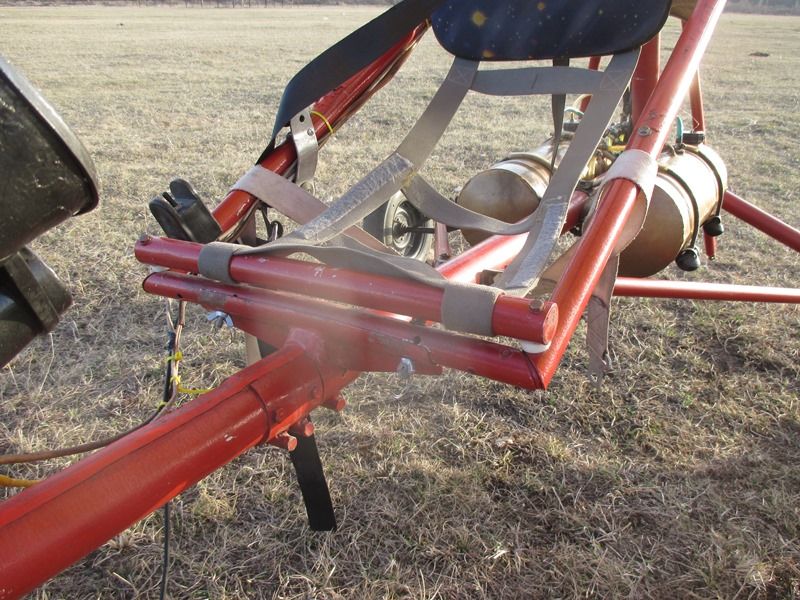

С одного из них будете копировать или есть свои задумки по установке?
Копирую, я не инженер конструктор по образованию...копия РАФа, Спарроу Хавка

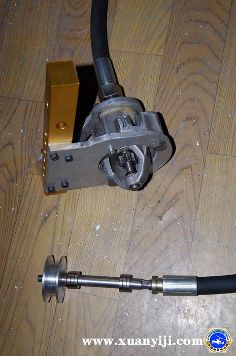

Для раскрутки ротора часто применяют гибкий вал от глубинных вибраторов для укладки бетона.Например ВС10, диаметром 10,4 мм.Но он продается длинной от 3-х метров до 6-ти.Вопрос практического плана-как его грамотно обрезать, чтобы он не расплелся во время этого процесса.Как вариант -пропаять аргоном место отбрезки, обрезать, основательно проварить и обточить конец под четырехгранник.Какие еще есть варианты?Поделитесь опытом, не хочется наступать на грабли. 😎
Гибкий вал режется пропановым резаком. Тогда края, при резке сразу оплавляются. А квадрат, нужно формовать по соответствующей формы, обжимке. Нагревается, тем же резаком.
Что еще примечательно, что сразу из ответов появились два варианта. Первый это формовка ковкой самого троса, второй опрессовкой наконечника (именно так делает и Корней).
И еще у Китайцев применен бендикс и корпус от самого стартера, но без принудительного его ввода в зацепление, т.е. он работает как и у американцев инерционно. Ну все правильно, там же шнековый вал, который и выбрасывает бендикс на верх. А вниз уж он сам под собственным весом сползает после прекращения раскрутки.
Так что все доступно, не обязательно заморачиваться на американские бендиксы и к ним венцы. 😉
Спасибо всем! Есть некоторые сомнения по поводу ковки наконечника на горячую-закалка пружины отпустится.Если обжать только гидравликой и надеяться, что не провернет..По поводу автомобильных стартеров неудобство заключается в том, что там бендикс елозит по валу со шлицами и это две отдельные детали: бендикс и вал.Купив бендикс, нужно добыть вал, а это значит, что нужно купить ротор генератора и раскурочить его (это плюс еще деньги).Потом нужен корпус..Короче нужно купить стартер в сборе и раскурочить.В некоторых случаях нужно найти еще стартер, который вращается против часовой и против часовой срабатывает бендикс..Вся прелесть американского (как не прискорбно для нас россиян) в том, что у него в одном корпусе все - и шлицевой вал и выдвижная часть.Направляющий вал для него нужен просто гладкий, без шлицов и элементарно точится на станке самостоятельно..Да и стоит такой бендикс 50 долларов ну и доставка 50=100 баксов.(наш стартер стоит примерно также..)
   Какого диаметра нужен гибкий вал? Говорят 10 мм (вал ВС 10) - это мало..
Этот диаметр мал, бери ВС-12  он имеет лучшие характеристики по отношению к ВС-14.
Как пример ВС-12:
http://www.kvazar-ufa.com/product1542.html
ВС-10 к ВС-14:
http://www.kvazar-ufa.com/product1543.html
