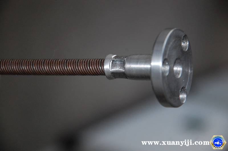

Лень, вот ты как банный лист, 29 го поеду к Николову и сниму фото или видео процесса опресовки гибкого вала!  И нет там никаких хитростей и тонкостей, обрезал вал, обварил край вала, погрел до состояния -красный аж светится, засунул в оснастку и под пресс, после каждого прижима-поворот вала, после опресовки вал удлиняется где то на 15 мм....делай!!!

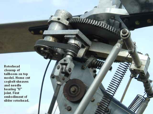

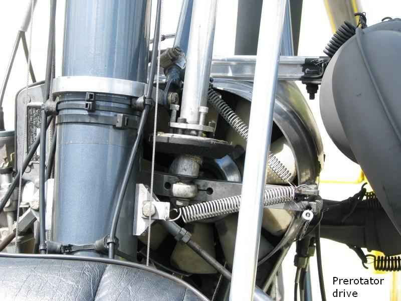

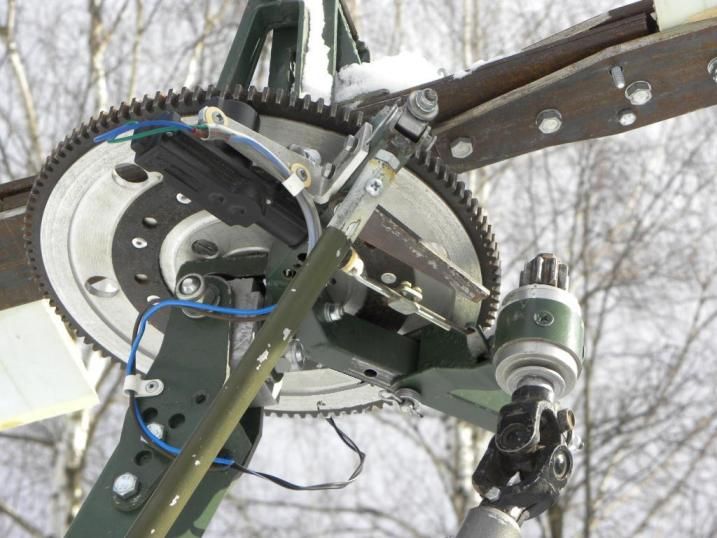

К сожалению сегодня не удалось добраться до автожира. И теперь только на следующей неделе. Ну вот нашел фото с прошлого автожира верхнего узла. На новом этот узел остался тот же, только электрозамок заменен на тросик. Теперь всё срабатывает от одного рычага на РУС. А нижний узел тебе Евгений вряд ли будет интересен, поскольку он имеет смысл только с отбором мощности от свободного шкива на передней понели автоконверсии. Как раз в этом случае ГВ не очень удобен, потому что его пришлось бы изгибать в виде вопросительного знака. Но потом все-равно покажу для общей коллекции.  🙂

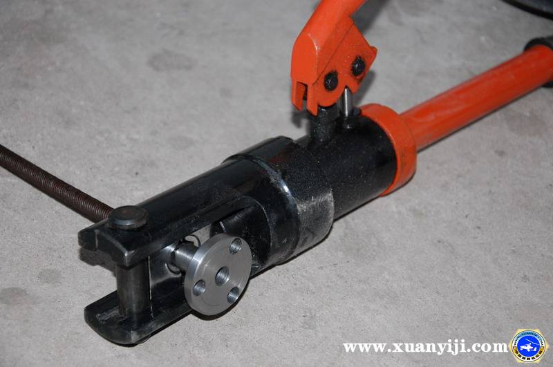

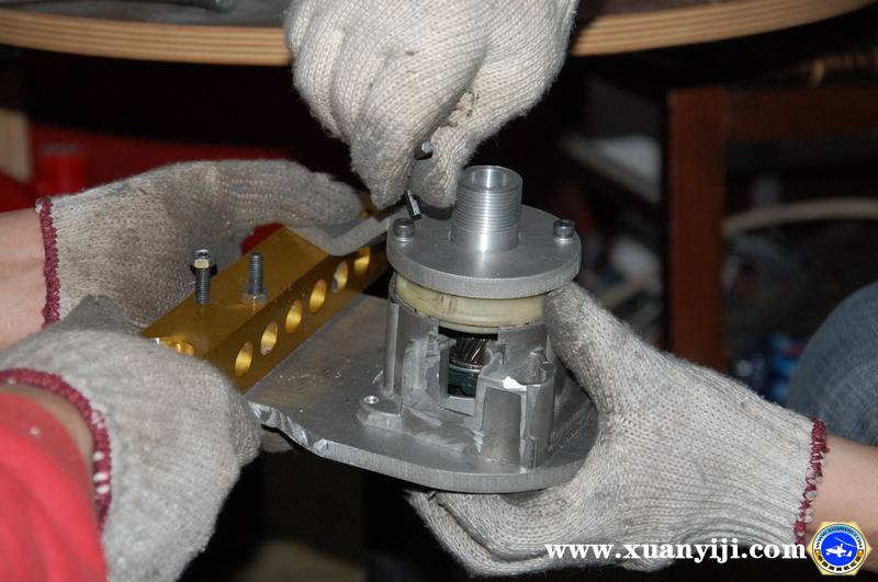

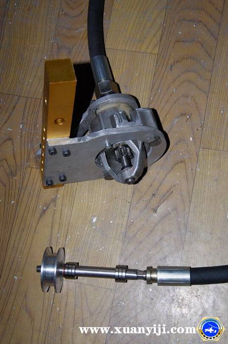

Китайская версия гибкого вала я сделал так же...
    43,7 КБ · Просмотры: 139
    21,4 КБ · Просмотры: 174
    53,5 КБ · Просмотры: 135
...из стартера вынута планетарка..на оси шестерен сателлитов одета шайба из первого фото...обжатая на валу кримпером.. :🙂

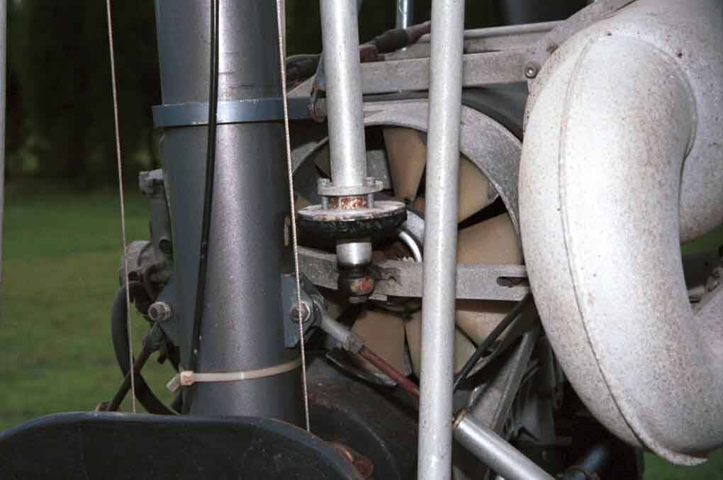

Вот и я о том же думал - отобрать мощность со свободного шкива на кондишку. По имеющимся в судном количестве фото Вашего автожира, прикинул что там применена именно такая схема.
Моя идея мне не импонирует в последнее время. Этому несколько причин:
Сложная система кинематики с применением промежуточного шкивп,
Большой общий вес деталей,
Сильно тонкий и длинный ремень,что потребует сильный натяг и длинный ход прижимного ролика.
В данный момент склоняюсь больше к установке четырёх ручайкового шкива под полеклиновый ремень на редуктор.
Это удлиннит размер ВМГ на 35мм.
Жень ну а что мешет тебе сделать вот так?
Тыж не сказал что за двигло у тебя...если есть передний шкив,на него  в переди поставть диск и сделай как у Чака Бьюти привод .от вентилярора ваще раскрутка..
Вот те фото для размышления...
