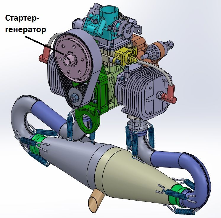

Могу изготовить гибридную силовую установку состоящую из имеющихся у меня компонентов собственного производства
бензинового 2-тактного инжекторного ДВС весом 4.5 кг
+ электрического стартер генератора весом 2.5кг
+ блока управления массой 1.5кг
+ возможно редуктора и др.
Пока это грубая прикидка, требующая уточнения:
- мощность бензинового мотора 15л.с. на 7200 об./мин.,
- кратковременная мощность электрического мотора при взлёте 34 л.с.
- долговременная мощность стартер-генератора в режиме электрического мотора 12л.с.
- долговременная мощность стартер-генератора в режиме генератора для подзарядки батареи до 10л.с.
Емкость электрической буферной электрической батареи 40ah, вес 8кг.
Обеспечит приблизительно 8 минут чисто на электричестве. Вроде должно хватить до посадки.
Расход бензинового мотора при мощности 12 л.с. примем 4 кг топлива в час. Пусть запас топлива будет на 2 часа.
Оптимально и достаточно ли таких параметров? Можно всё изменять пропорционально. Нужен ли редуктор на пропеллер.
Если да, то оптимальный диаметр обороты.
Просьба быть конструктивными и писать только по делу, чтобы уточнить параметры изделия.
Вопросы экономики пока вторичны.
Винт будет только на валу электромотора ? Или электромотор, он-же стартер будут на одном валу с бензиновым двигателем? тогда взлетная мощность будет 15+ 34 л.с. ?

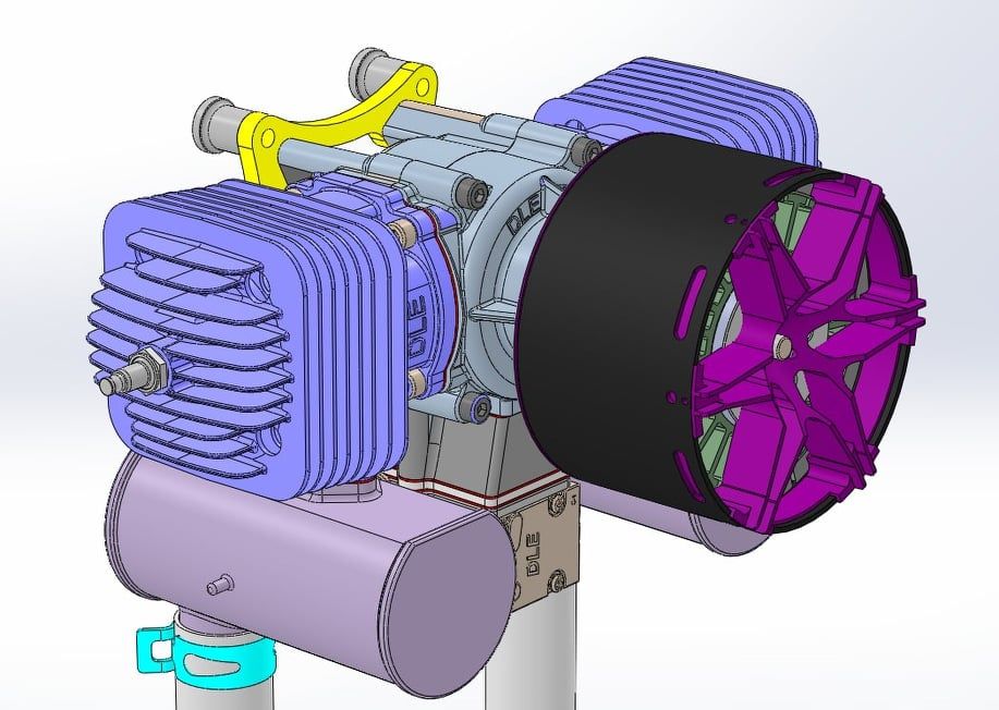

Да. Так будет выглядеть на авиамодельном двигателе DLE 170. Испытаем сначала на нём. У него ресурс небольшой, но у нас просто есть один ненужный, его подарил нам заказчик нашего 236 кубового. Можно в принципе сделать на базе 294 кубового и крутить его до 5000 оборотов чтоб обойтись без редуктора. С редуктором электромотор можно использовать на месте большого шкива, надев на него алюминиевую деталь с канавками под поликлин или зубчиками.

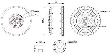

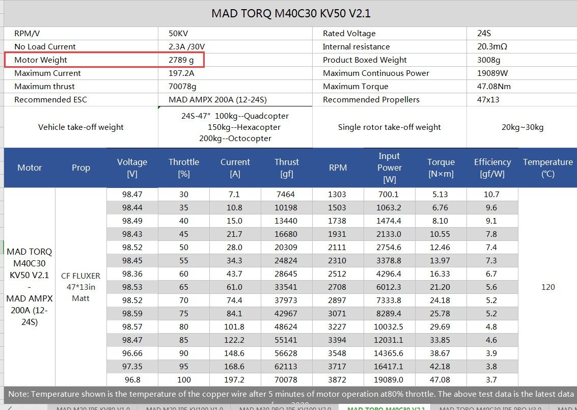

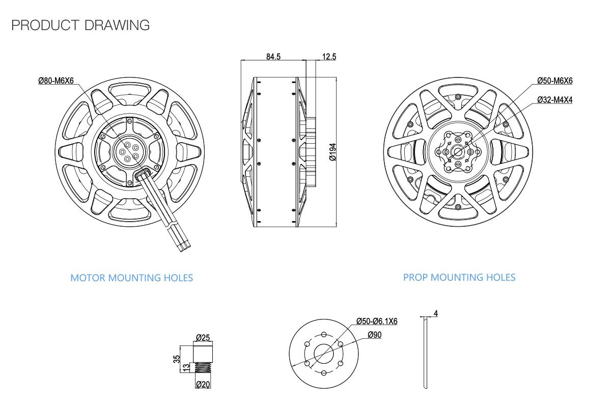

Ну вот мотор диаметром 157мм толщиной 81мм с массой 2800 грамм и тягой 70кг на 3800 оборотах с 1194х330мм пропеллером.
А я увидел, что тяга 20-30 кг ( указана в правом нижнем углу таблицы ) на пропеллере 47х13 (дюймы?) , что более соответствует параметрам моторчика с посадочным диаметром шпилек пропеллера: Ф50 мм. Вес: 3 кг , заявленная максимальная потребляемая мощность 19кВт ( которую следует ополовинить - тогда получим реальную длительную потребляемую и, соответственно, с пересчетом КПД (?) выходную мощность.)
Это "реклама" ... С реальными характеристиками нужно разбираться... Окажется, что "на самом деле, всё не так, как в действительности." 🙂
У компании MAD моторс заявленные характеристики соответствуют реальным, особенно если обеспечить доп. охлаждение.

Через поликлиновый ремень получится ВМТ преодолеть без декомпрессора? Электродвигатель через повышающий редуктор осилит? Или декомпрессоры есть?
ДВС с электромотором в качестве большого шкива.
Разве электромотор не выгоднее делать в маленьком шкиве?
Габариты мотора на более высокую частоту вращения, будут меньше при равной мощности.
+100 ! (кроме этого избегаем потерь на редукторе/мультипликаторе ...)
