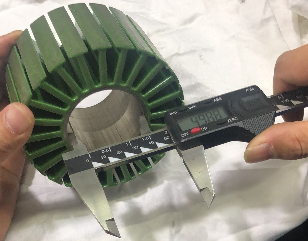

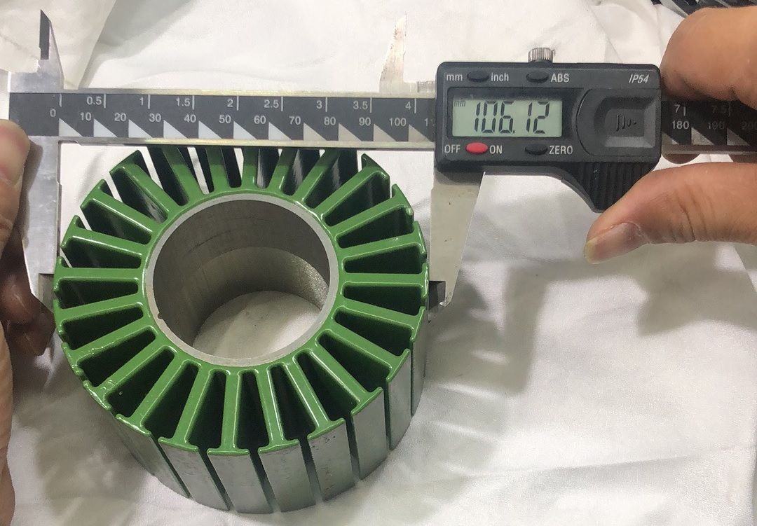

Будем экспериментировать с электрическими моторчиками с максимальной мощностью 20л.с. и номинальной 10л.с., весом 2.3 кг
Вот такие у них статоры
Бензиновый мотор добавит 15 л.с. на 7500 об.мин.
Получим как сами выберем от 25 до 35л.с. на 7500 бензин + электрика, пусть будет 30 л.с. и с пропеллером 128 стат. тяга ~76 кг
Этот же пропеллер будет выдавать 40 кг с 12 л.с. бензинового мотора на 6000 об./мин
В принципе стандартный электростартер весит 800 грамм и венец 300 грамм. Большой генератор от IDM не менее 1.5 кг
В сумме это уже 2.6 кг. Так что на худой конец электро-мотор будет очень хорошим стартер генератором.
