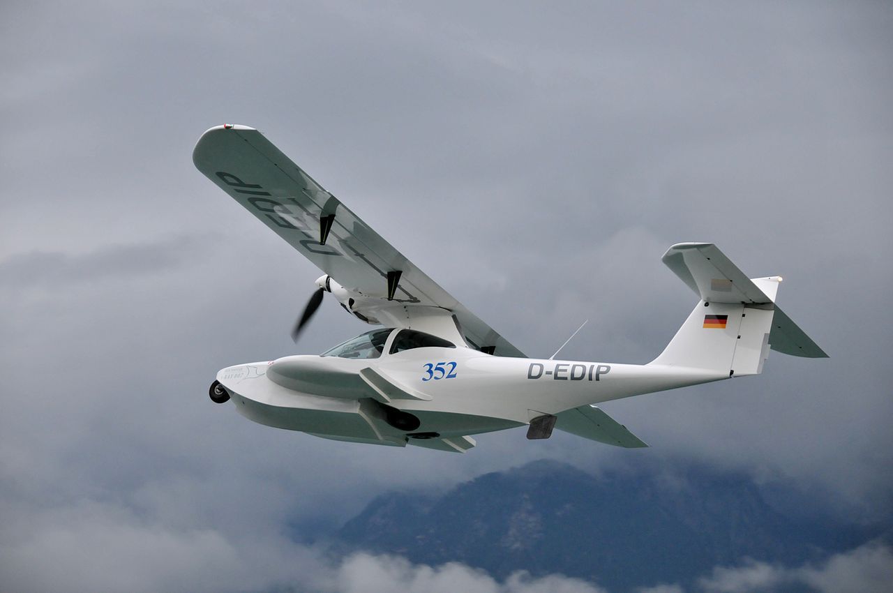

Велосипедное  шасси  это  интересно, но  как? Если  только  его  вмонтировать  на  скулу  на  постоянной  основе,  но  как  он  поведет  себя  на  разбеге  по  воде?  Лишний  выступ  на  этом  месте  приведет  к  возможно  не  самому  нужному  моменту.

Ну, в общем-то и меня эти вопросы гложут. Я присматриваюсь как устроено шасси на поплавках: носовое на пилоне выходит, а основное за реданом. Сильно подозреваю, что такое шасси можно бы без переделок на нашем самолёте применить. Естественно от самолётов с соответствующей нагрузкой. Ну и опорные колёсики на концевые поплавки прилобунить. В общем нужно сделать и посмотреть, что получится. Это надёжней чем долго-долго репу морщить. Смущает только в какие деньги вылезет купить такое шасси.

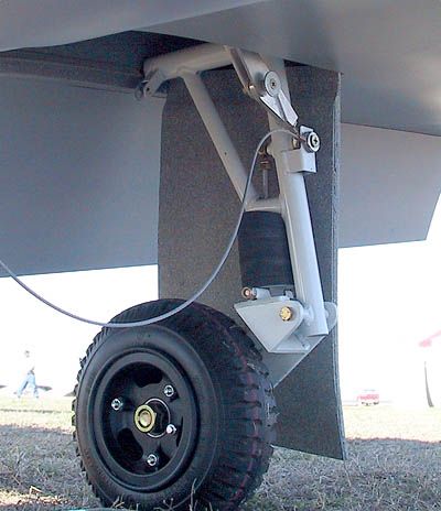

Помню была у нас идея на гидросамолете Капитан применить велосипедное шасси. Но в-общем отказались. Много недостатков. Во-первых нужно очень большое колесо или спарка колес, во-вторых трудно обеспечить нормальный ход амортизации - хотя бы 150-160мм а лучше 200. Руление на грунте достаточно проблематично и посадка с боковым ветром вызывает вопросы. А так в качестве легкого и дешевого варианта шасси с определенными недостатками может использоваться.

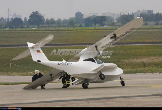

В случае среднеплана всё было-бы проще. Но и с велосипедным шасси тогда не надо-бы заморачиваться. Шасси нормально прячется в крыло. Я подумал о нём потому, что у высокоплана только велосипедное шасси можно спрятать не пристраивая ничего лишнего. В остальном оно, конечно, проигрывает перед другими схемами. Помимо описаных, товарищем выше, недостатков есть ещё и то, что дифферент на суше будет гораздо значительней чем на воде и просто приделать колёсико к поплавку не получится. Нужно делать какую-то убирающуюся стойку. А это, в общем, убивает всю изначальную идею - не лепить ничего лишнего. Будем думать :)

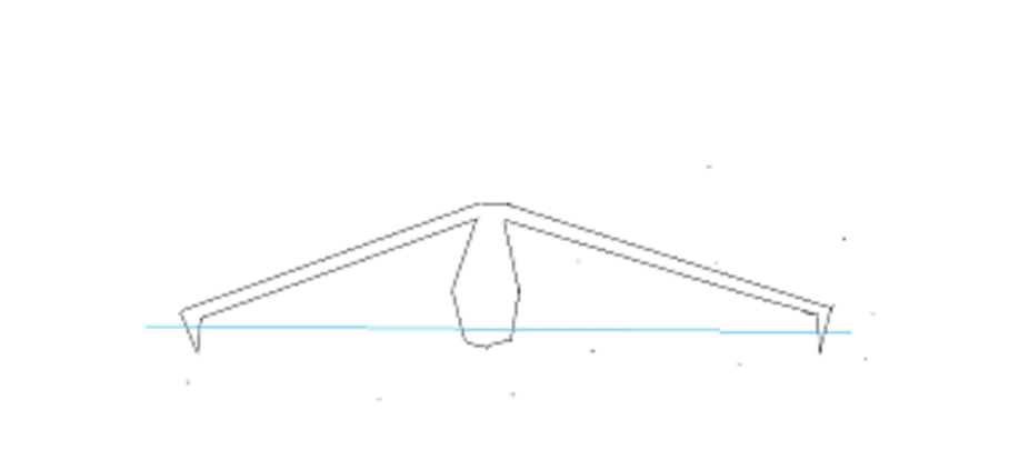

Не знаю, можно ли так? Размах маленький и угол придётся делать довольно значительный. Какие вообще углы допустимы? Ну и это опять будет не высокоплан, а нечто среднее :). Я за то чтобы все плоскости были как можно дальше от поверхности воды вместе со всем, что из неё торчит; трубы, коряги, камыш, головы ныряльщиков :eek:

  АВИ  нужно  всё  считать.  Чем  ближе  к  воде  будет  сильней  экранный эффект,  самолет  легче  будет  взлетать, т.к  почти  экранопланная  схема  ,  а вот  захлестывать  водой.............не  знаю, вообще сырое  крыло , это  не есть  гут.  Может  типа  модели  слепить?  Говорят  помогает. ;)

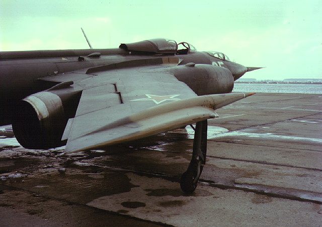

На Як-28 стойки (концевые) с колесиками убирались. Летуны все время жаловались, что надо с креном на посадке быть аккуратнее. А нужны там колеса (для СЛА)? Вставить легкий истираемый материал в виде клюшки (как Рутан), стерлась-выбросил. И через поплавки концевые с минимальным отрицательным W.

За первым реданом можно сделать нишу,там по днищу ширина лодки 0,8м,два колеса с рычажной подвеской,закрепить стойки на нижних лонжеронах и шп.6,у бортов.При выпуске стойки встанут вертикально,колёса снаружи,колея получится примерно метр.Маловато,конечно,зато стойки проходимые и клиренс нормальный выйдет.Амортизацию можно пластинчатую,полиуретановую.Выпуск,уборка и фиксация валом,проходящим через сальники шп.6,сам механизм внутри на шпангоуте размещён,с водой не контактирует,ручной или электро/гидро.При повороте внутрь на 90° колёса скроются за реданом,но будут выступать из днища.Если прятать их глубже,то поворот стойки больше 90°,и ниша поглубже.Вопрос лишь по нагрузке на переднюю стойку,желательна большая база шасси.А?

А надо вообще колеса убирать? Ну и пусть себе торчат из боковых поплавков (снизу). Есть велосипедные под большую нагрузку или мопедовские. Зачем сальник? Полиуретановая втулка-трубка - и нехай крутится. Больше колесо - меньше кочка и обороты.
