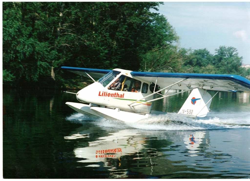

Вот это первое применение поплавков на Бекасе.
Поплавки Овчинникова (Севастополь). Содраны с "Космоса". Доработана реданная часть.
На глиссирование аппарат выходил легко. С путевой устойчивостью проблем не возникало.
Поплавки были установлены со схождением два градуса.
Из-за отсутствия цилиндрической вставки поплавки оказались довольно строгими по тангажу. Запас устойчивости был явно маловат, но терпим. Завал бортов от скулы внутрь приводил к зарыванию внутреннего поплавка под воду при буксировке самолёта с боковым ветром.

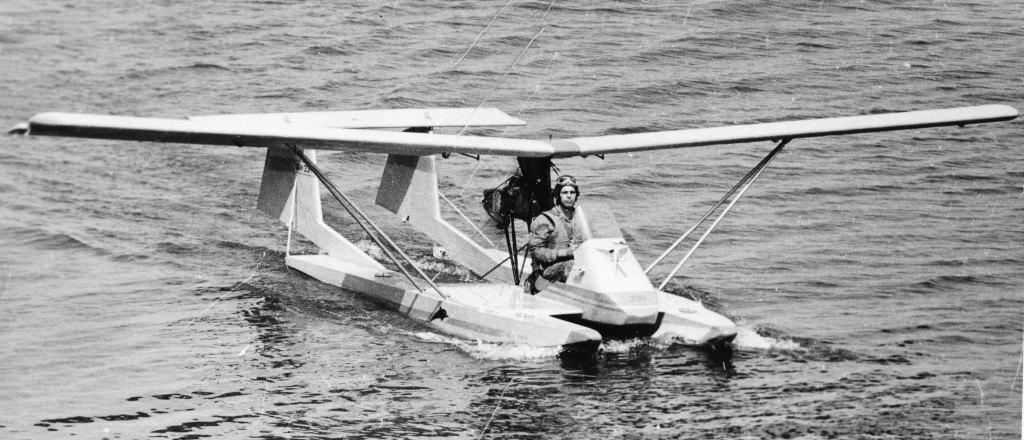

Для Бекаса, в принципе, хорошо подойдут и деревянные поплавки простой формы. Они существенно легче пластиковых.
На ХАИ-33М применили деревянные поплавки с симметричной килеватостью 7 градусов.Вид сбоку - поплавки Шорт.
На внутренних вертикальных стенках поплавков желательно установить скуловые брызгоотбойники (реверсоры) для уменьшения замывания борта и брызгообразования.
Самолёт (300 кг) хорошо летал с тягой двигателя на месте 90 кг.

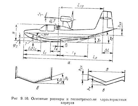

Рекомендации из Бадягин, Мухамедов, Проектирование лёгких самолётов, стр. 150=169, вполне помогут избежать ошибок.
Знаком я с этими страницами. В своё время книжку из рук не выпускал. Читал как псалмы на сон грядущий :). Дельная книжка... Трудно предположить, что производители обсуждаемых поплавков с ней тоже не знакомы и не следовали рекомендациям при проектировании. Дело тут не в поплавках и не в самолёте. Повторю: водоизмещение достаточное, выход на редан, разгон и взлёт нормальные если не придираться к дистанциям. Посадка в норме. На моё разумение проблема только и именно в остойчивости. На приведённой выше картинке крепление поплавков другое. Самолёт сидит ниже, соответственно и центр масс. Это положительно для остойчивости, но повлечёт, видимо, заливание винта...Регулировки и настройки конечно дело нужное, но главной проблемы не исправит. Для обсуждаемого самолёта, на мой взгляд только тренировки, влётывание, повышенное внимание. А это тоже проблемка для наших ребят привыкших летать на Бризе "ковыряяся в нОсе" ;D
