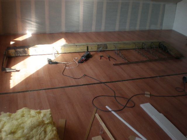

1 октября приступаю к постройке, как обычно сам без ансамбля. Гараж освободить не удалось, придется строить дома, на мансарде. Мамка мечтала о бильярде, вместо бильярда будет мастерская, пусть еще помечтает, мечты пенсионерам продлевают жизнь ;D

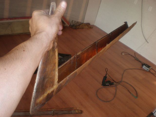

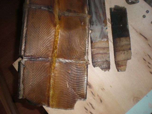

ПАН смоленский подарил мне крылышки от брошки, обгорелые. Сегодня я их препарировал, наделал кучу фоток, потом выложу. Удивил лонжерон - 12 миллиметров толщины 😱 Вес со стенками менее 2.5 кг :🙂
Сделал для себя некоторые выводы...
Пациент
    36,8 КБ · Просмотры: 410

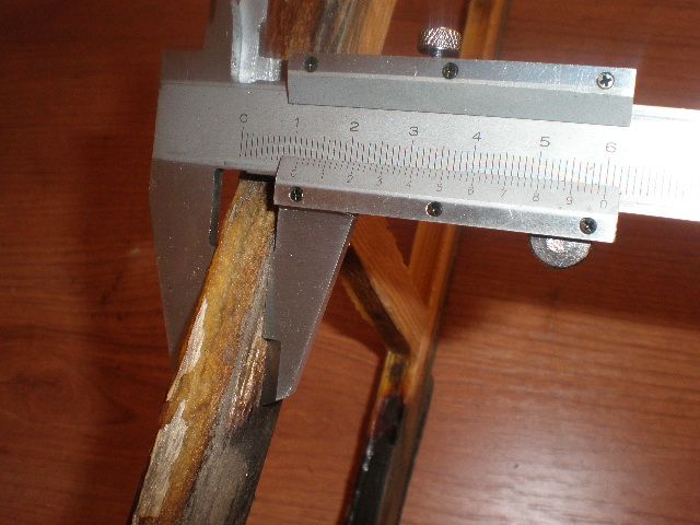

Толщина полки лонжерона, обратите внимание штангенциркуль от диора ;D
    46,3 КБ · Просмотры: 402

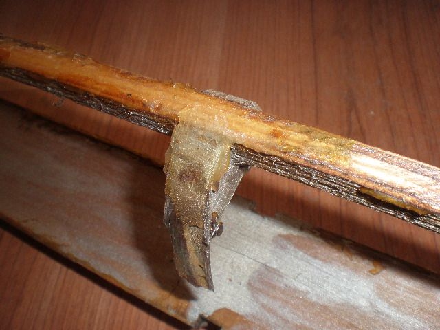

А вот и мораль:
элерон был вессьма жестким несмотря на то что ус совсем не дул, все держалось на стеклопластиковой обшивке, и толстом слое клея.
    48,9 КБ · Просмотры: 386

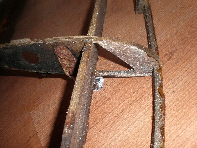

А вот это нервюра элерона, после снятия обшивки фанерка развалилась
    72 КБ · Просмотры: 383
