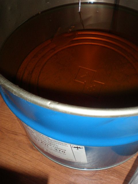

Кстати, поделись с народом - какую марку смолы взял? Лучше всего сфоткай этикетки крупным планом, чтобы читались.
Еще, хотелось бы сравнить - какой цвет имеет та смола и отвердитель, что ты выбрал, в той партии, которую тебе дали... Если не лень открыть крышки и снять - сделай пожалуйста...

Не в Москве а в Кольчугино
Смола что открывал 370 имеет цвет масла подсолнечного отвердитель 45м черный как отработанное масло
после смешивания карамель на палочке "петушок"
завтра сфоткаю
моднючую смолу (1472 кажись) что продается в двух банках под одним названием, компонент а и б, пока не открывал

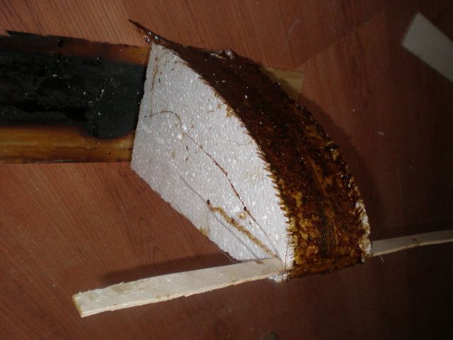

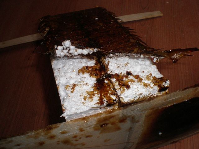

Намазал я эту смолу на ткань. Нормально ложится, а если отжечь то вообще проблем не будет. Ткань действительно пахнет парафином. Прошел час а она еще не затвердела, завтра посмотрю.

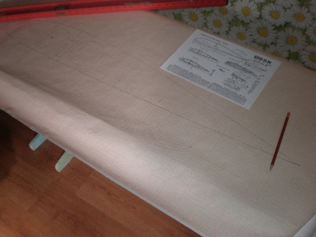

Купил милиметровой бумаги, целый рулон, начал рисовать
Оказывается все так просто, там через 10 клеточек черточка пожирнее, а через 50 еще жирнее 😉
Намного легче чем в тетрадке рисовать, а эти чертежники делают такие умные лица....
гнилая интелигенция ;D

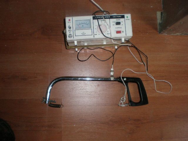

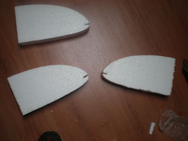

Пилка для резки пенопласта, дешево и гламурно
Обращаю внимание, что ток около 1А. Так что можно приспособить, китайский суперблок питания, в котором напряжение переключается, они раньше в газетных киосках продавались.

Выглядеть будет примерно так, через 25 см стеклопластиковая нервюра

А про полистирол случаем не слыхал?
Или это так для баловства на кошках. Да и пилка конечно ну очень гламурная, но всеже лучше на столе резать, натянув струну перпендикулярно столу.
но всеже лучше на столе резать, натянув струну перпендикулярно столу.[/quote]
То что надо, спасибо
  Такое слово полистирол я слышал... где то
А пенопласт шариковый пока самый легкий из тех что знаю,
его функция держать ткань пока смола не застынет
блин про пенопласт же писали такой нельзя ломается  😱 а так все путем ,а откуда такие подробные чертежи брошки?
Он мягкий, у тебя все нервюры разные будут. И кривые.
Резать без точной установки на 90 град проволоки нельзя - потом все кривое будет.

 Чертежи те самые распространенные, просто распечатай их на лазерном принтере.... на картоне 200г/м, приятно в руки взять.
Так точно, кривое будет ;D, хотя конечно нервюры наполнителя постараюсь как можно ровнее порезать, но все равно пусть кривое будет ;D
