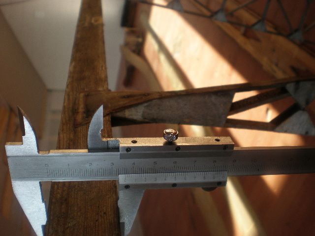

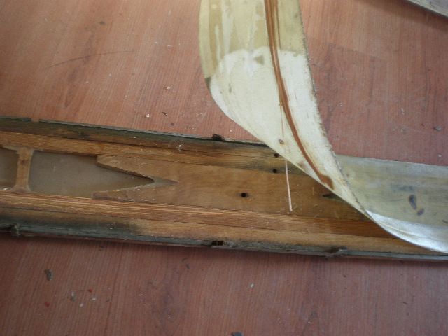

стенки лонжерона стеклопластик! однозначно
    38,8 КБ · Просмотры: 302
стык нервюра - задняя рейка, выстоял отлично, думаю причина в большой площади склейки, и тонкая фанерка была хорошо проепоксичена

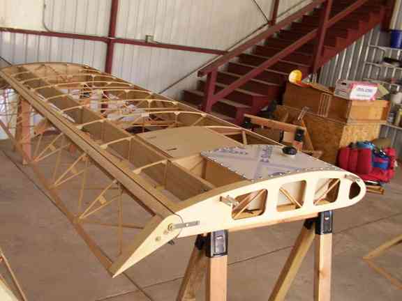

стеклопластиковый лобик крыла как новый и весит всего 3кг

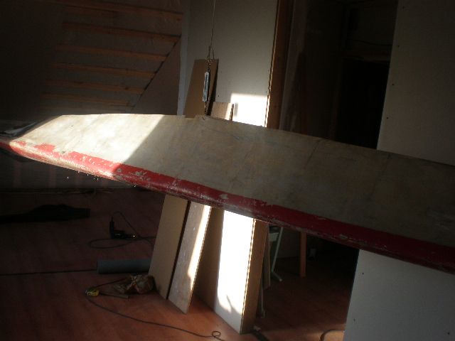

законцовка элерона с ухом подвески, разломал с большим трудом, хотя мощная фанерная нервюра с фанерным лонжероном, не были приклеены друг к другу, на обшивке держались

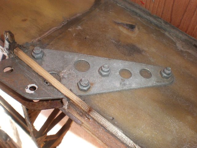

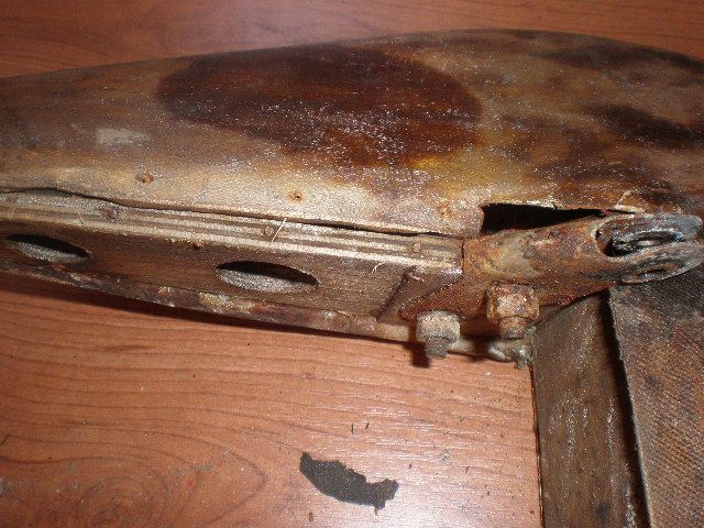

середина лонжерона под узлом подкоса. Рейки и подкосы отлично выглядят, потому что гггусссто проклеены деревопластик прямо

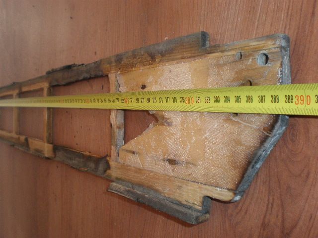

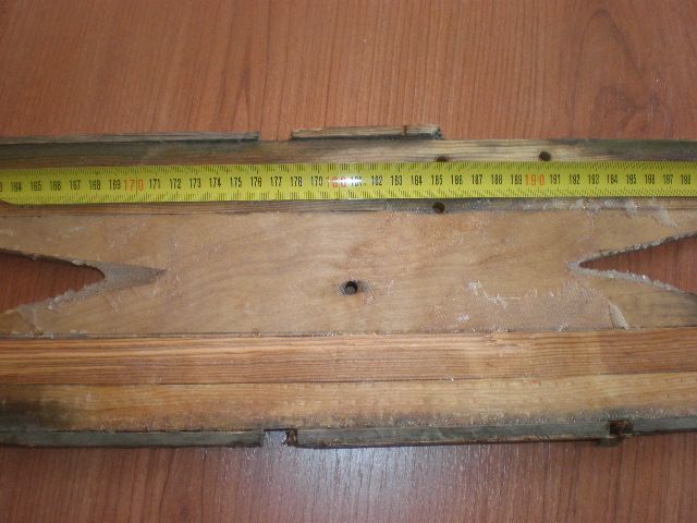

первая бобышка, ну которая между полками (подскажите как правильно) фанерка. Сразу подумалось, а что если целиком лонжерон из одной толстой фанерки сделать, добавится всего лишь 10кг ;D
    47,2 КБ · Просмотры: 283
в общем к такому лонжерону никаких претензий. Только для гламура толщина будет 20мм.

Насколько хорошо отдирался стеклопластик стенки лонжерона от деревях-полок?
отдирался "с мясом", кусочек того мяса на фотке видно. Держалось отлично.
Думаю что если бы в клей еще стекловолокон добавить, то без болгарки ваще бы не разобрал

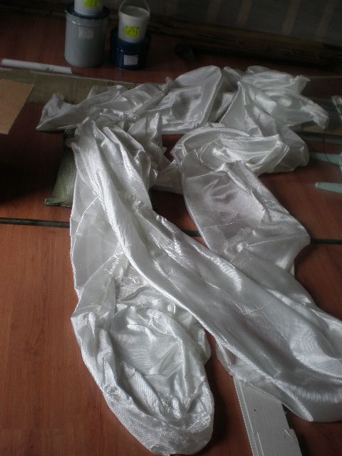

Со стеклотканью оказалось немного сложнее. В поисковике нашел фирмочку на улице Илимской, звоню, говорят без проблем есть 250 грамм на прямом замасливателе, по 34 р. за м2, отмотаем сколько надо. Ну конечно я все бросил и поехал, всего лишь 3 часа по московским улицам и .... на прямом замасливателе от 390 гр по 70 руб и только рулон. Обычная московская п...ка, типа привлечение клиентов любыми способами.
Трудно понять этих людей, после такого я у них ничего не возьму, пусть и условия лучше других будут, или может думают что обман забудется а адрес запомнится ;D :question

В результате поехал на "Синдику О" и купил 40 метров ткани.

Народ, есть зеленоград. Там есть ткань настоящая. Не занимайтесь ерундой. Ищите нормальных производителей. И прежде чем на форуме задавать вопросы поищите поисковиком. Только здесь уже несколько раз обсасывался вопрос по ткани.
и вот я счастливый обладатель 40 метров чего то там общим весом 7 кг
Поздравляю. Этой Э-200 с парафиновыим замасливателем, можно попробовать изолировать трубы отопления. О-о-очень полезная штука.
бум отжигать, все отжигают и я буду
