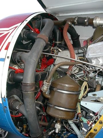

А что касается того кто и что замерял - да входной тракт я не мерял, не было необходимости, а все остальное, порядка 30 параметров, отображается и записывается .
Вон на картинках заметно (если загрузятся).

Папа, можно подробнее куда у Вас генератор делся?
И что за комплект свечей и проводников стоит на двигателе?
Судя по расположению маслобака родного датчика оборотов там тоже нет?
Еще у Папы стоят термопары выхлопа в каждом цилиндре. Самолетик не простой .
Термопары  это не датчики кислорода. Они уж очень косвенно показывают как сгорело топливо. О детонации я не стал говорит, т.к. пристроить датчик детонации сложнее чем поставить датчик кислорода и датчик температуры поступающего воздуха. При установке системы электронного управления зажиганием и он понадобится. Думаю, что в штатах все эти моменты давным давно учтены. Автопром уже "сто" лет не заморачивается подобными вопросами. Всё работает и работает тысячи часов безотказно. Думаю, что уже мной упоминавшийся Прокопенко Юрий Борисович давным давно разработал все элементы конструкции необходимые для контроля работы двигателя. Если мне не изменяет память, то мистер Про где-то там, у "них", уже переделывал кое-что по системе зажигания и даже упоминалось, что отправлял в РФ какие-то наборы. Повторяю, без датчика кислорода невозможно отследить процесс горения и правильно настроить карбюратор в существующей системе. Этот же датчик в прямую покажет отказ одной из свечей в цилиндре, хотя и термопара тоже покажет, но чуть позже. Про свечи распростроняться не буду, далеко уведёт. Кстати, на упаковках свечей НЖК стоит значёк запрещающий применение на двигателях для авиации. Хотя эти свечи на автодвигателях работают достаточно надёжно. О показанном на фотографии могу сказть только одно, это всё не для исследования рабочего процесса в двигателе, т.е. никак не о возможностях инженерного подхода к проблеме форсировки. А как раз о форсировке то и пошёл разговор. Но проделанная работа вызывает у меня уважение к тем, кто шагнул так далеко по сравнению с массами. Сразу видно, что СУ папа и его товарищи люди высокого уровня инженерного дела. СУ папа, если я вас задел, то приношу самые искренние извинения.
Dimitri- а на кой генератор ? 40 мин. в зоне = час на двигателе. Достаточно литиум-ион-фосфатной батареи - 12 А-ч. 1.5кг в Ц.Т. Для перелётов - адаптированный компактный генератор Бош 20Амп со встроенным регулятором. Поставить - 4 гайки 1 разьём.
По той же причине был пропит компрессор с электро-клапаном разгрузки, датчиком давления, контролёром, отстойником и прочей ерундой. Есть внешний мини электрический на 70атм и кевларныый баллончик на 300.
Свечи - они идут как яблоки: на развес или по рублю за штуку. Никто ещё не жаловался.  То же с 8-мм силиконовыми проводами. Другой проводник к свече - это
термопара температуры цилиндра.
Датчик тахометра ? Компьютер считает импульсы от обоих магнето.
