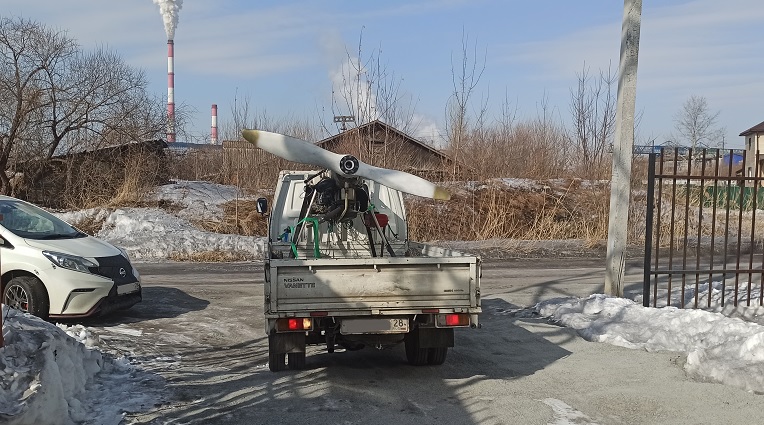

Прибыла "самобеглая тележка". Даже они используют тягу винта. А вы, самолёт-самолёт.... 😜

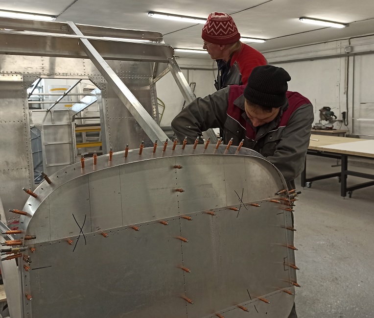

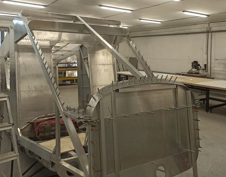

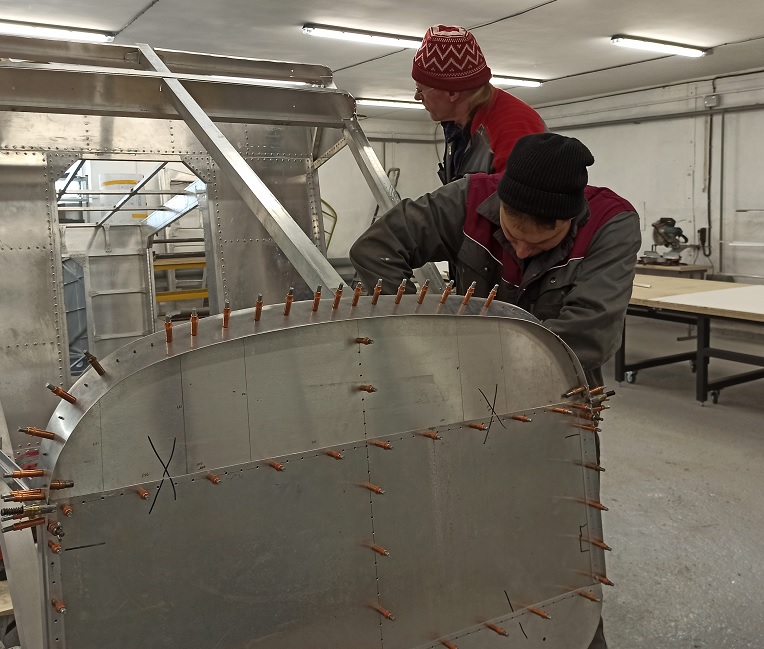

Продолжаем возню с "мордой лица"
А вот и свежая РУСская выпечка. Прямо из печки😜
