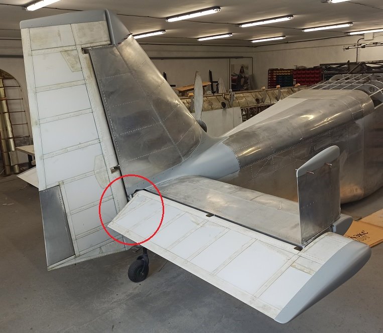

Смотрю я на фотку и не могу понять. Вроде в РВ нет выреза для руля направления. Может ракурс такой?

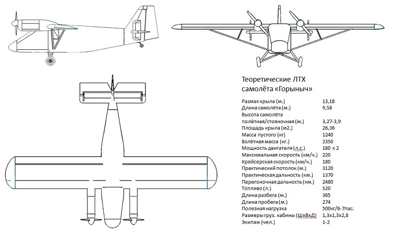

Тут не хвостик, а хвостище ))) А где-то были геометрические размеры будущего самолёта? - интересно узнать соотношение длины фюзеляжа и размаха крыла. И хвостовое оперение мощное - тоже интересны размеры. По крайней мере киль с РН вызывают ощущение хорошей безопасности от штопора )))
Очень надеемся, что именно так всё и будет на всех режимах и в разных конфигурациях.
В начале темы все есть, но надо искать
Чуть обновил. Внешне немного изменились некоторые габариты и положение агрегатов, но глобально не поменялось ничего. Так что можно взять за основу то, что было. Ещё под корректировались некоторые параметры ЛТХ (сейчас мои "дорогие фоловеры", потрут свои лапки и обязательно сделают скрин, дабы потом было что предъявить😝)
Есть, есть, на рисунке выше видно. Но то на рисунке, а в жизни, можно было бы и поменьше углы заложить🙂.
Если привязываться к фото, где рядом Макс_омальный загружатель стабилизатора стоит, то высота по модели 2,65м. Фактически не замеряли. Не было такой цели. Пока всё "бьётся" с тем как задумано и нарисовано. Если и гуляет, то совсем не много и не критично ни разу (не обжат амортизатор, не докачено колесо и пр.)

Для меня так и не дошло зачем нужны шайбы на стабилизаторе?
Если не хватает стат. момента ВО, то значительно проще и эффективнее установить подфюзеляжный гребень. Он заставит работать и часть фюзеляжа под стабилизатором. Шайбы в районе роговой компенсации, как сделано на Портере, служат для обеспечения компенсации при больших углах отклонения РВ.
Причины, собственно две. Первая, это подстраховка, и вторая более существенная - отработка на случай установки поплавков в далёком будущем. Так как это своего рода лаборатория, хочется снять показатели, проверить теорию и обучить людей.
То что, в теории, проще всего нарастить гребень понятно и так, только при использовании стойки от Як-12, на практике такая возможность не светит, от слова, совсем. Стараемся, как нам кажется, идти наименьшим путём сопротивления.

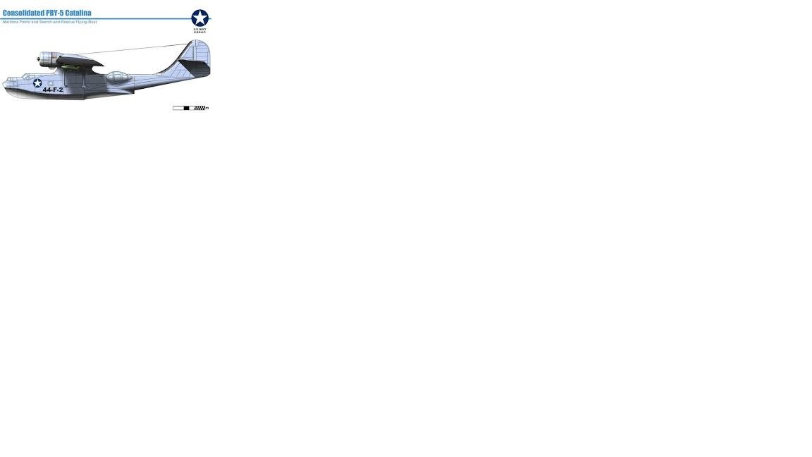

Классическая компоновка - Каталина: даже не высокоплан, а парасоль. Казалось бы, надо оси моторов пустить параллельно плоскости хорд - однако,если моторы и имеют наклон относительно СГФ, то меньше угла заклинения крыла. Поэтому, изначально нулевые углы критическими не окажутся, хотя, вполне возможно, что скорректировать их сход-развал-тангаж, может окааться полезным.
