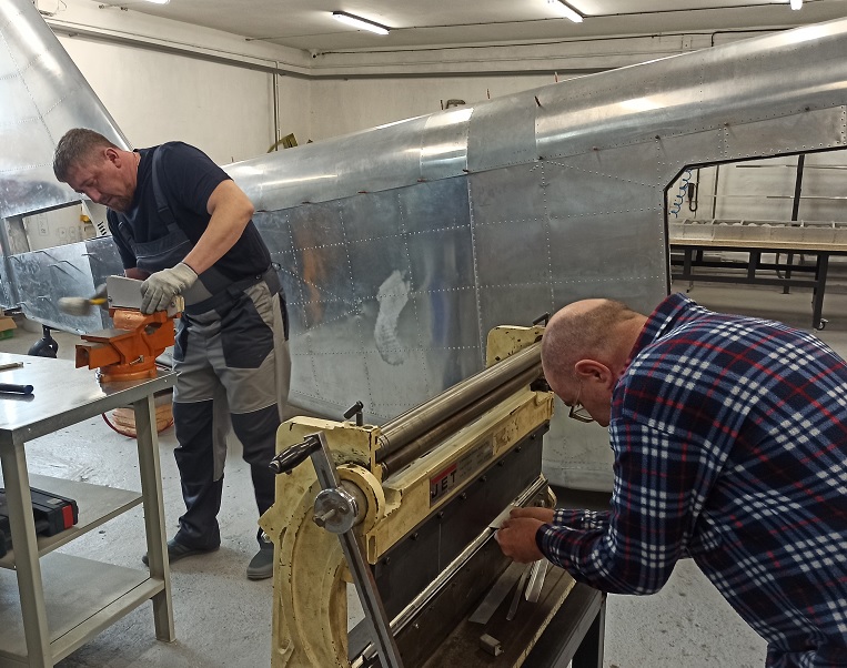

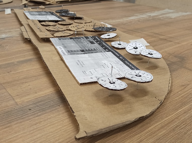

Давненько не размещал ничего. Постараюсь исправиться. Пока мелочёвка не сложится во что-то смотрибельное, её и размещать смысла нет, всё равно никто, ничего, не поймёт🙂. Продолжаем работать над "доской" и изобретением левитирующих нано тонких приборов.😝
А вот и они, небанутые😜. Старательно делают вид, что, что-то делают😝😁. Шучу, шучу, фигачат аки негры на плантациях😆

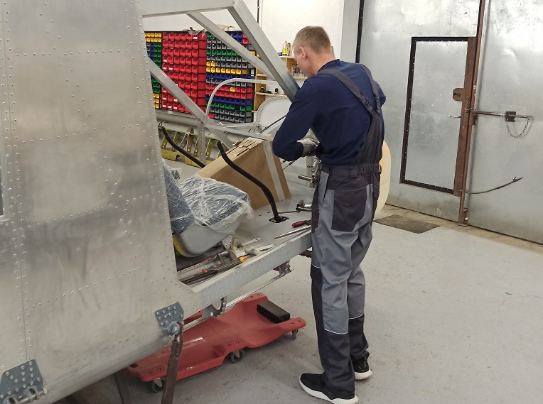

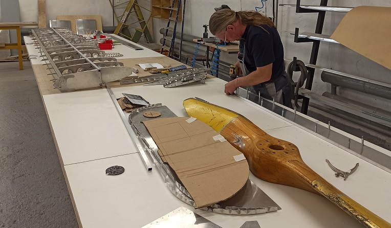

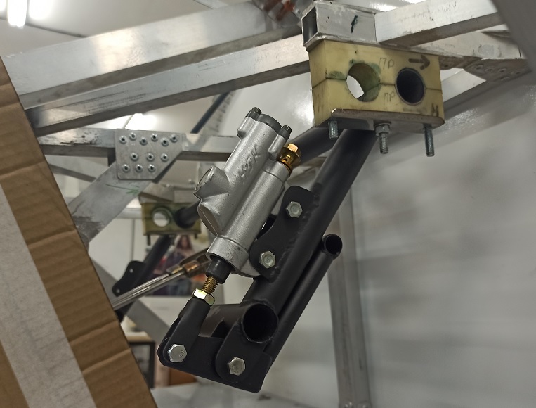

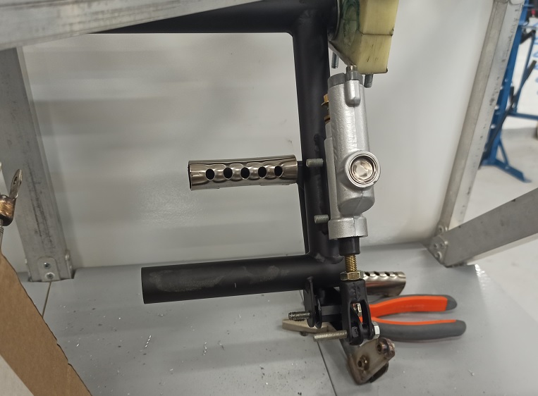

И хоть мы и не трусы, но из подручного материала "сляпали" тормоза🙂

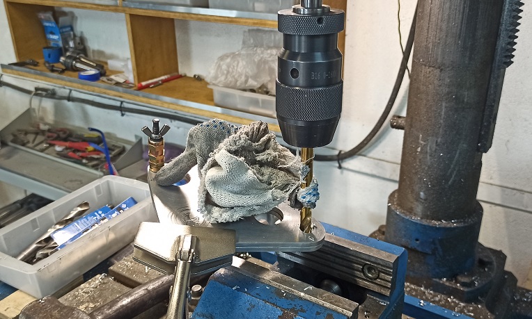

Тем временем, пока кто-то делает детали, некоторые "раздолбаи"😝 их портят, нарушая технику безопасности😈.
Слава богу, обошлось без серьёзных травм. А могло случиться иначе...😢
Небольшое замечание - тормозная машинка в такой конфигурации может быть не эффективна, так как рычаг маленький. Не пробовали посчитать хотя бы ориентировочно?
Машинка или с мото, или с квадра я так понимаю.
Всё рассчитано.
