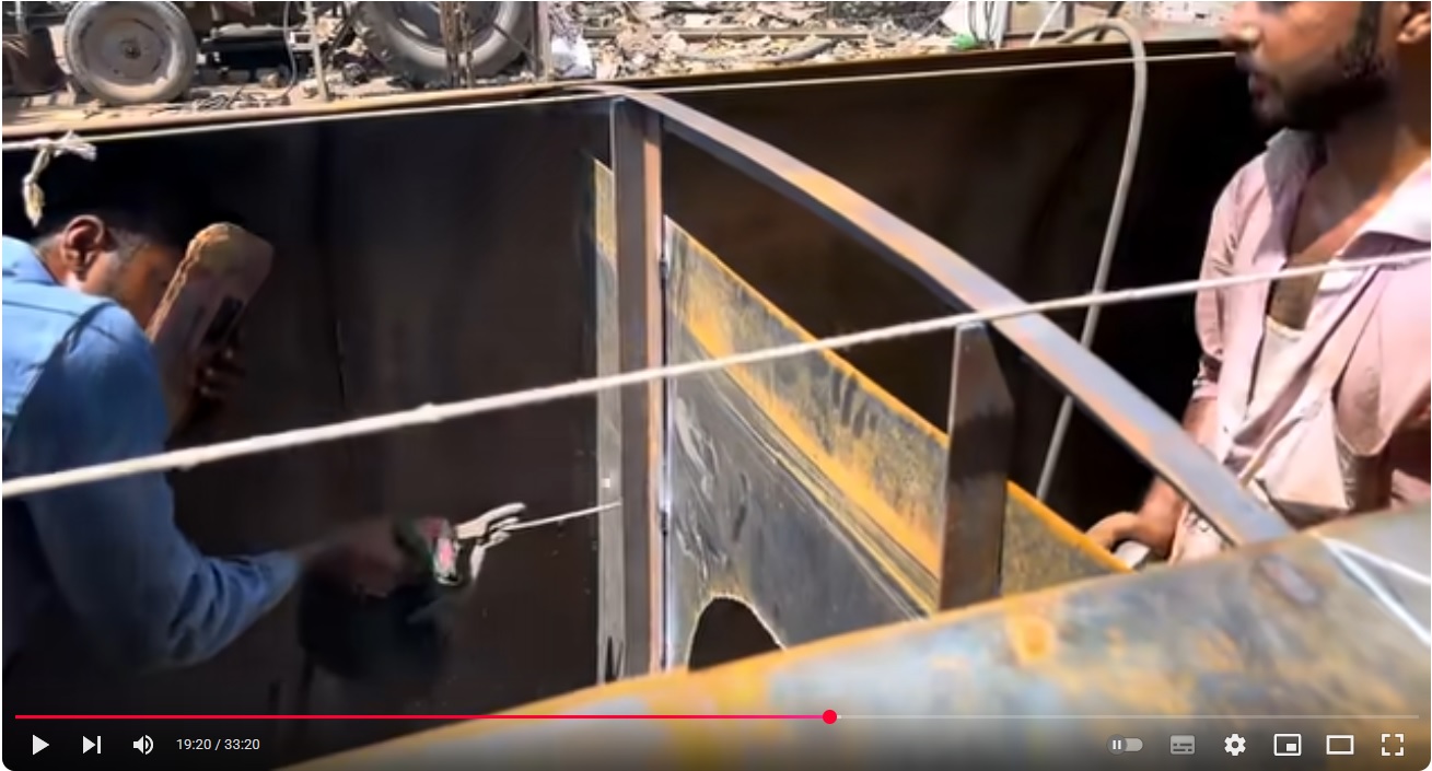

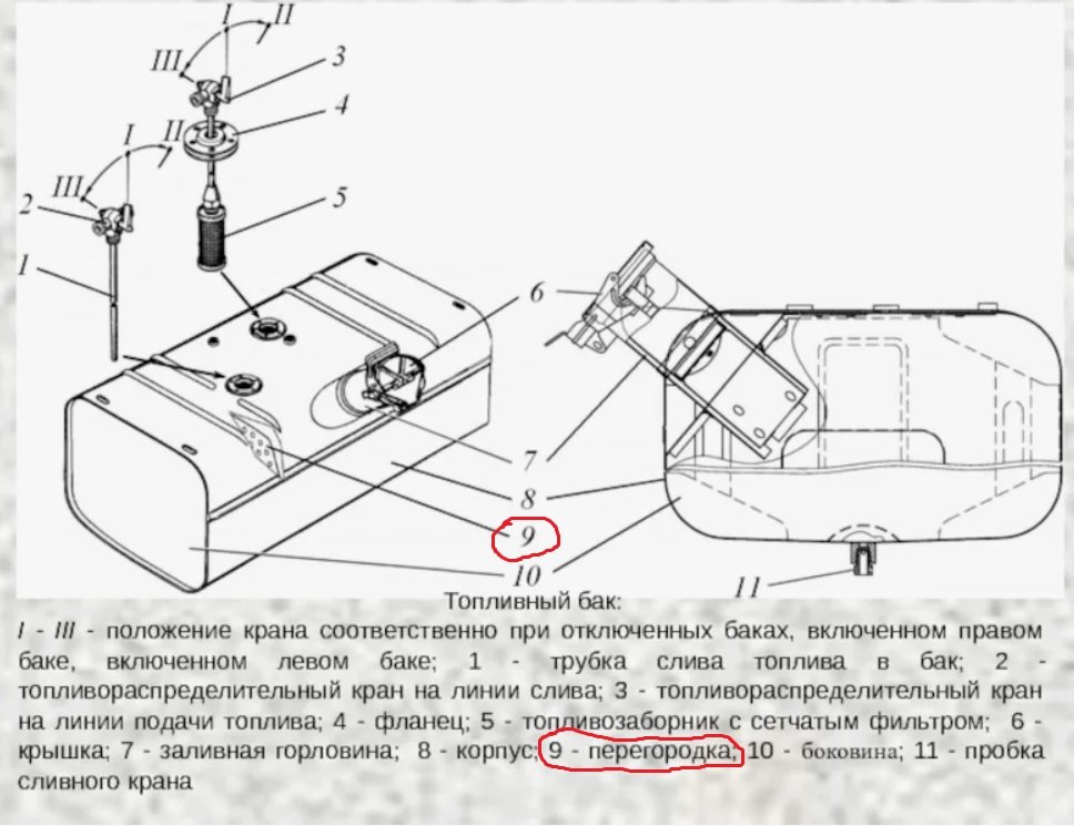

пришлось некоторое время авто-бочки 10 - 14 куб для перевозки нефти , битума и мазута наблюдать - там никаких перегородок не было ... требовалась заливка под горловину при перевозке и всё , так как они постоянно трескались и требовали сварки изнутри
Не находите, что перечисленные вами жидкости имеют несколько большую вязкость, чем светлые виды нефтепродуктов, в т.ч. авиационные топлива?
Вспоминаю сейчас мануал по постройке Long Ez. Так вот там перегородки в баках (они же нервюры в композитном крыле) имели секторные вырезы по углам и серединкам вверху и внизу, как раз для перетока бензина и исключения (уменьшения) невырабатываемого остатка.
нахожу конечно , но ... вероятно - это не обязательное условие устройства , так как автомобильные баки без перегородок
Ну что, голосуем за дополнительные дырррки внизу перегородок?
Назло Шелезяке
Всегда перегородки там были. Перегородки в баках, по моему скромному мнению, служат для увеличения прочности и жесткости стенок бака. И для разделения его на отсеки, чтобы уменьшить кинетическую энергию жидкости, воздействующую на стенки бака. Гидроудар штука мощная... тем более многоцикличный... Во как завернул...
Даже пакистанские учёные, которые играючи на коленке грузовик изготовить могут, и то применяют перегородки с дырками при строительстве топливных баков!
