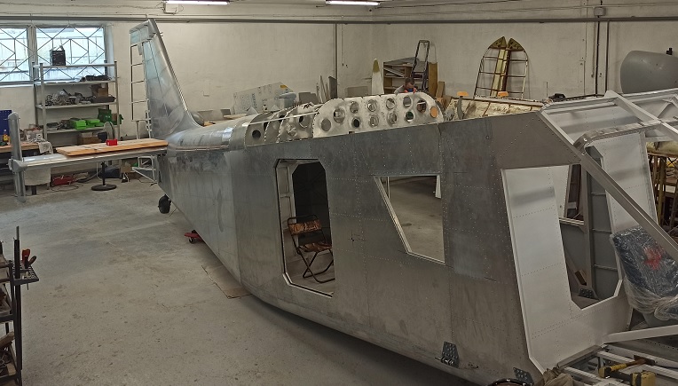

Ну разве не красиво? Я хоть и не разбираюсь, но даже мне нравится😝

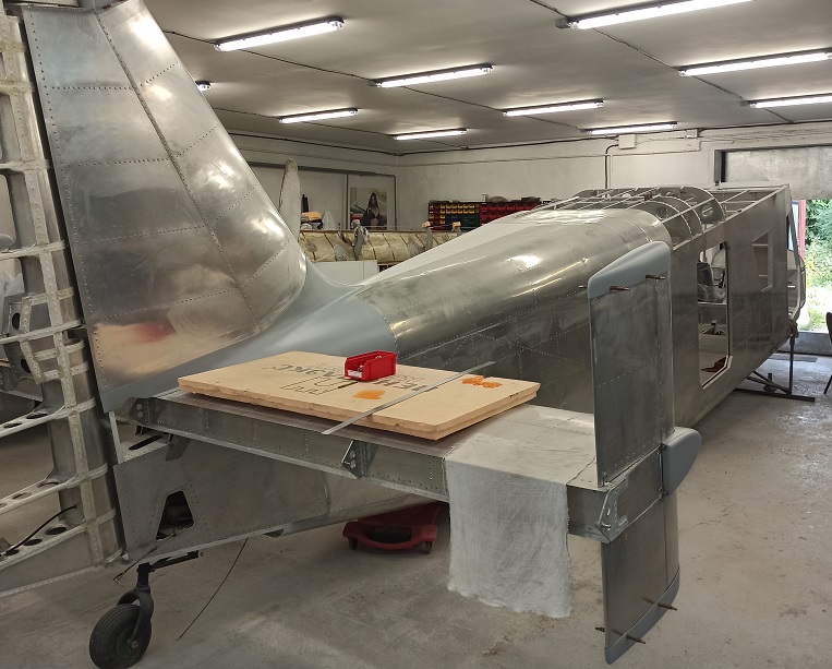

А вот так решается вопрос кому быть с мозгами, а кому без😝

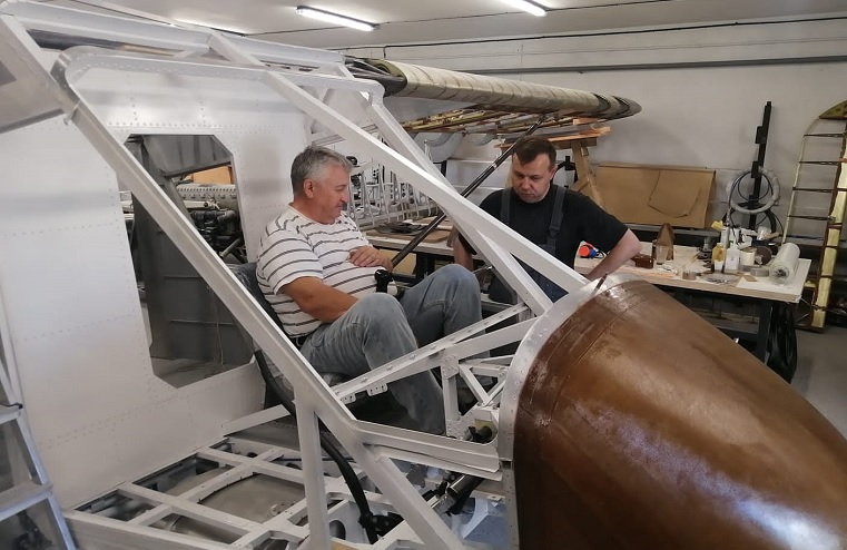

Ладно, ладно, все вели себя хорошо
Глаз, да глаз за ними...)

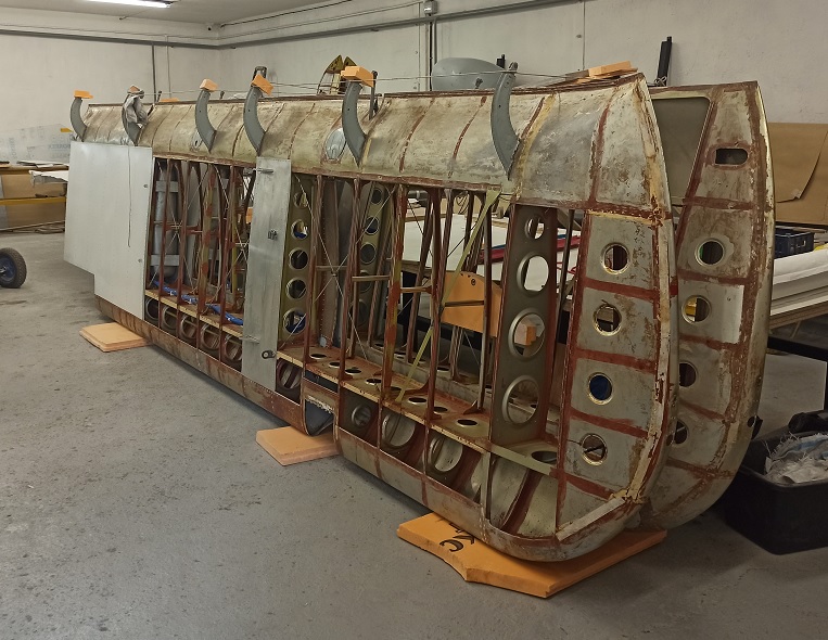

Так понял, шутка "не зашла". Однако, это всего лишь шутка. Там и смайлик присутствует.По тестам нагружения, было принято решение, всё разобрать к такой-то матери... Только крылья
Тут вообще не понял. У нас и так подкосное крыло.Не думали троса натянуть или подкосы поставить? Или о скорости грезите.
Рассматривали много чего. Но верхнее крыло, не подходит нам по многим причинам.Судя по фото - вы решили использовать нижние плоскости от АН-2.
А не рассматривали вопрос использования верхних плоскостей с укорачиванием (ну например) на ширину корневого бака?
Там и автоматический предкрылок, и рулевые плоскости побольше, и баки крыльевые готовые.
Много плюсов по сравнению с нижними плоскостями.

О стабилизаторе.Тут вообще не понял. У нас и так подкосное крыло.
Всё с ним нормально. Просто шутка, видимо, получилась не удачной.О стабилизаторе.
