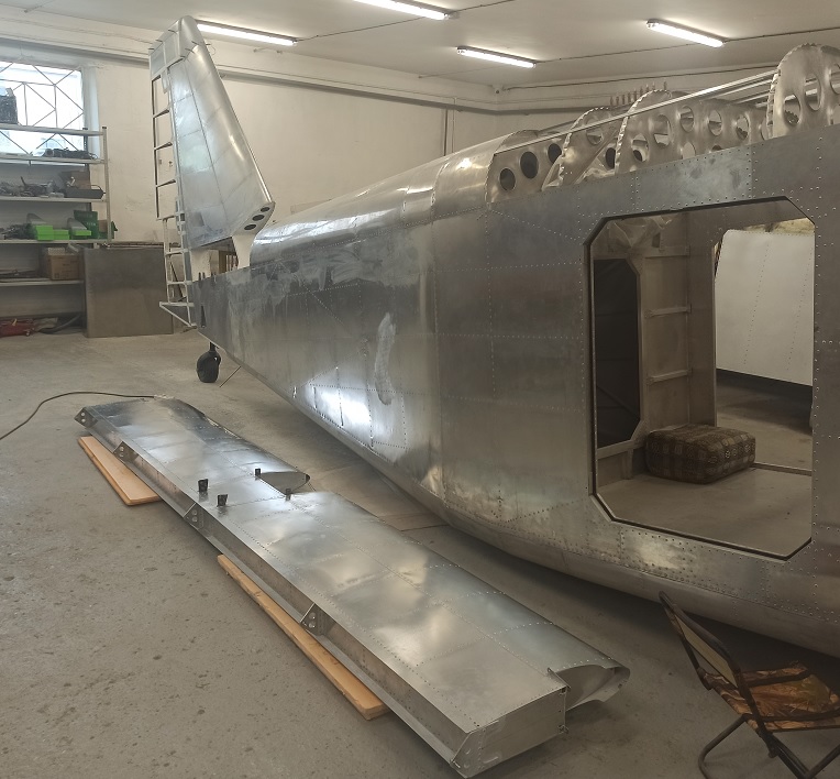

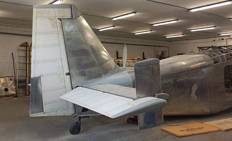

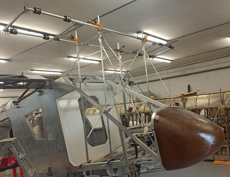

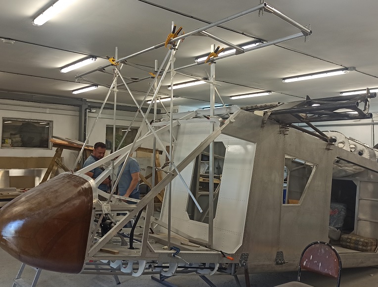

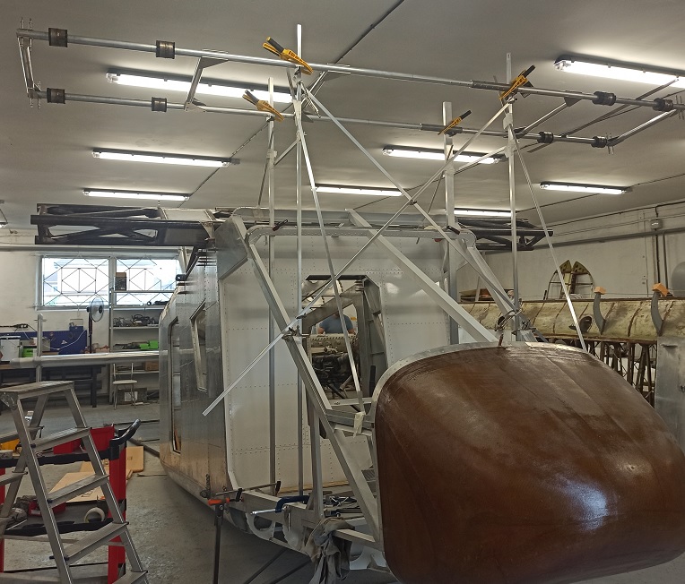

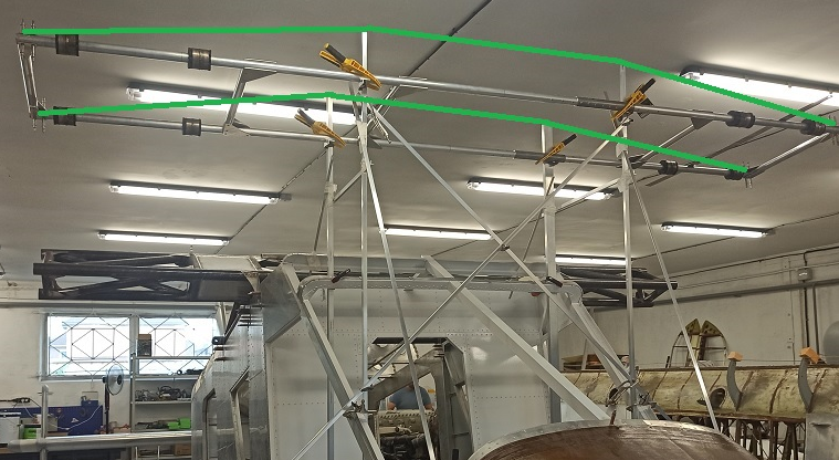

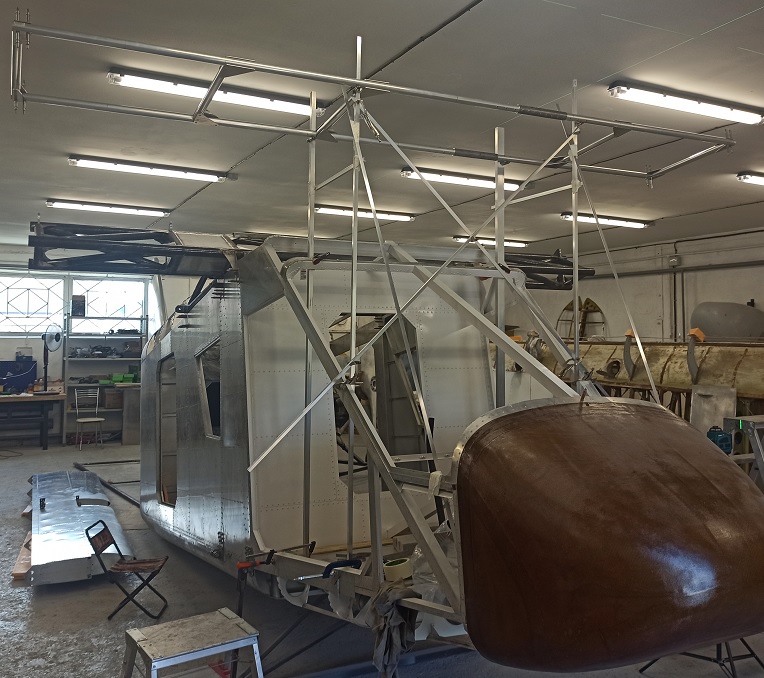

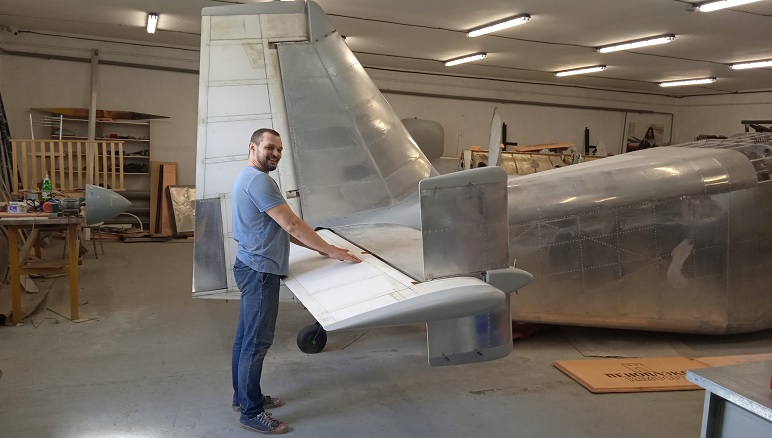

Судя по фото - вы решили использовать нижние плоскости от АН-2.
А не рассматривали вопрос использования верхних плоскостей с укорачиванием (ну например) на ширину корневого бака?
Там и автоматический предкрылок, и рулевые плоскости побольше, и баки крыльевые готовые.
Много плюсов по сравнению с нижними плоскостями.
Рассматривали много чего. Но верхнее крыло, не подходит нам по многим причинам.
По сути, аппарат строится именно вокруг нижнего крыла "Ан-2" и чешских "Вальтеров" по причине их наличия.
Применяя верхнее крыло, мы автоматом получаем большУю массу, большИе габариты и требуемую мощность двигателей. А так же, непомерно (для наших условий), сложную конструкцию планера.
Верхние крылья, хорошо могут подойти под проект, например, с ТВД-10. На их базе, можно сделать очень не плохой аппарат, но уже под совершенно другие задачи, с другими габаритами и лтх.
