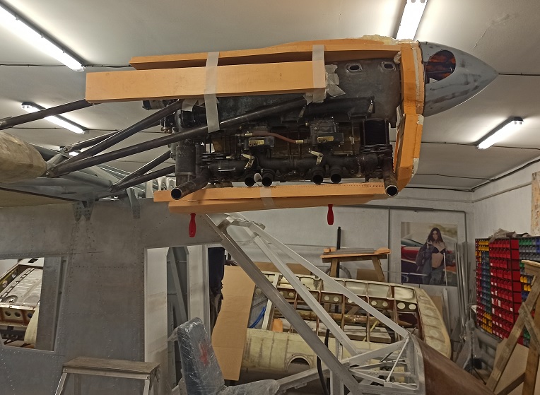

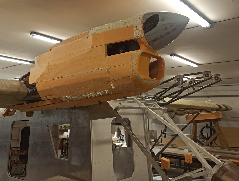

То есть вся нагрузка от двигателя через мотораму будет передаваться на конструкцию крыла?
Аналогичная конструкция была на Пилатусе РС-8 под моторные рамы двигателей крепятся к подрамнику, не связанному с крыльями. Это верное решение, в виду упругой деформации подрамник и крыло живут каждый своей жизнью не мешают и не догружают друг друга.
Но масса моторов и не разгружает крыло от подьемной силы в полете, что иногда позволяет сделать крыло чуть легче.
Кому пломбир, кому соленый огурец. Во всем свои достоинства и недостатки.
Имху
