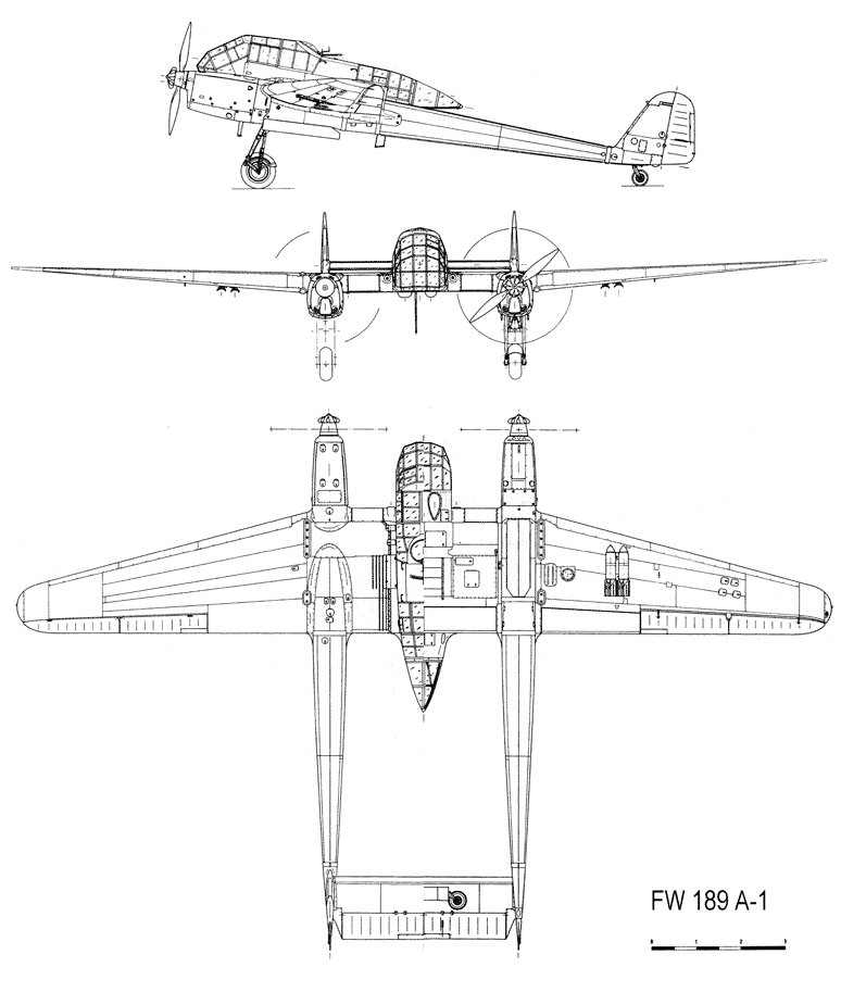

На приведённом выше аппарате подкосные крылья крепятся к мотогондолам, которые ограничивают грузовой отсек. Никаких проблем в креплении крыльев от Ан-2 точно так же.
Только на них кажется нет элеронов. Одни закрылки.
Размах консолей по ~5,8 м.
Ширина двигателя ~0,5 м.
Диаметр пропеллера 202 см.
Итого, размах ~14,2 м.
Ширина грузового отсека ~ 1,5 м.

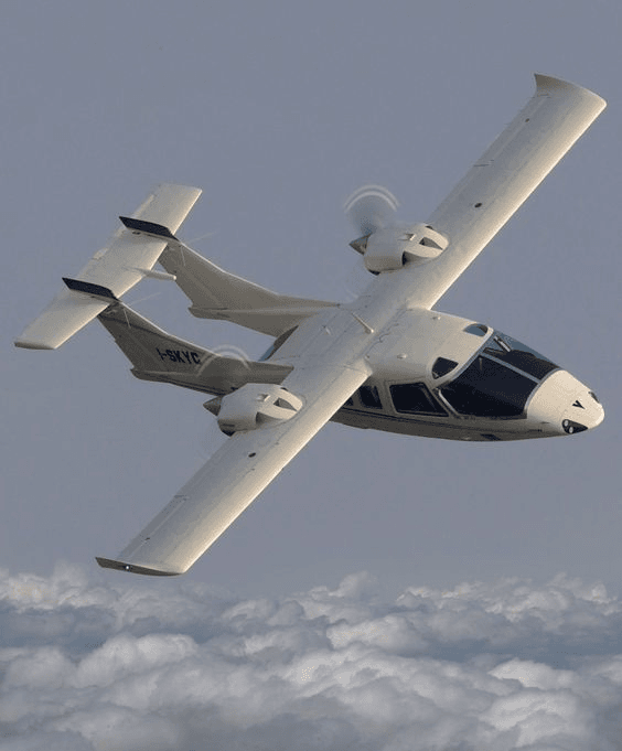

...мощность относительно не большая, сильно портить аэродинамику не хотелось бы, да и разносить движки тоже, чтобы в случае отказа одного из них, было не так сложно тянуть на оставшемся...
Расстояние между осями двигателей будет чуть больше диаметра пропеллера. То есть, примерно 2,1 м. Что в Вашем примере, что в моём, одинаково. Но в моём примере грузовой отсек с гондолами как одно целое и напоминает несущий фюзеляж. А в Вашем примере широкий двухместный фюзеляж с относительно близкорасположенными мотогондолами выглядит плохо, с точки зрения аэродинамики.

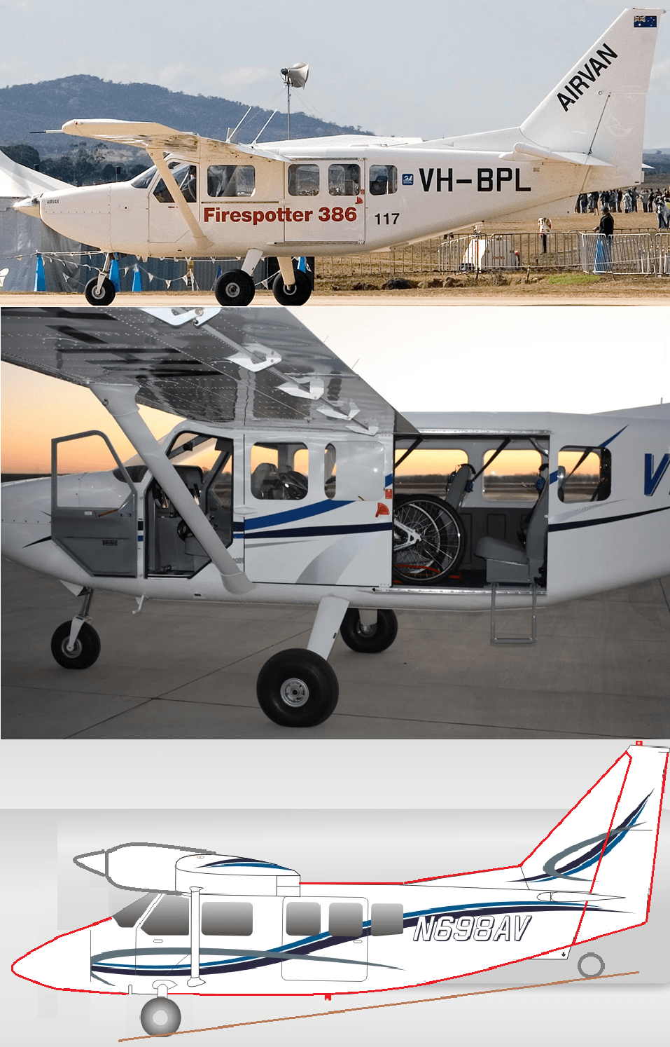

Колёса на картинке не маловаты, какие диаметры предпологаются?
Грузовая дверь как будет открыватся? Вверх, вся? Или будет поделена на рабочую и грузовую, типа как на Ан2?
Просто посмотри КАК можно "обыграть" одномоторный австралийский GA-8 AIRVAN на двухмоторный "taildragger". Зацени его сдвижную вперёд грузовую дверь, которую при желании можно сделать сразу с двух бортов... 😊
