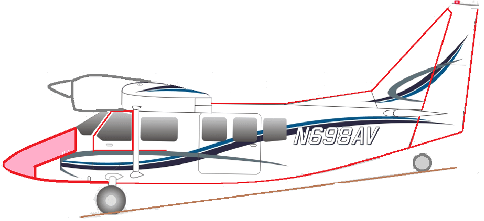

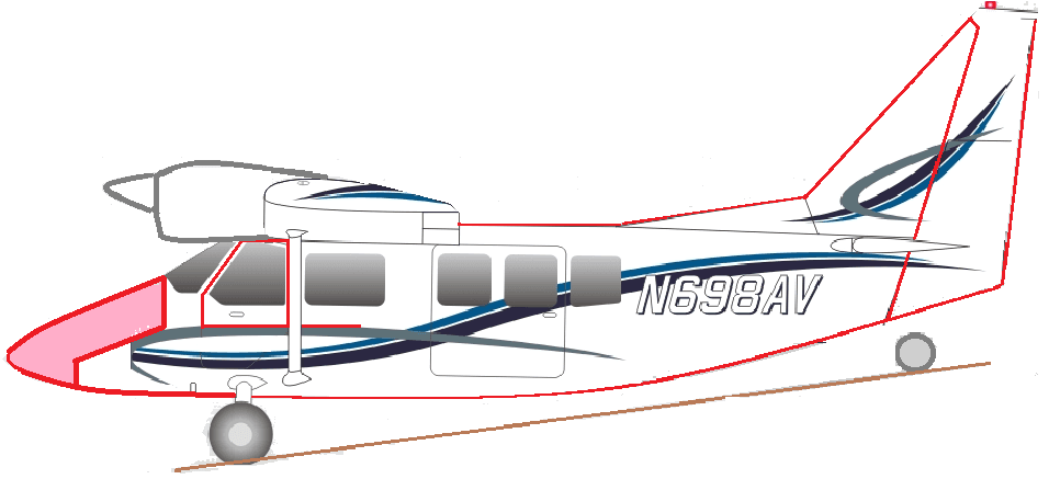

Носовой обтекатель и так съемный, но для доступа к внутрянке и для запуска тяг управления. Если очень понадобится притащить небольшое количество длинных труб, скажем 6 метровых, то их можно затащить через основную дверь, высунуть через пилотскую и завести в хвостовую часть.
Я про то, что если труба не влезает в самолет, то она может торчать спереди на метр-два.

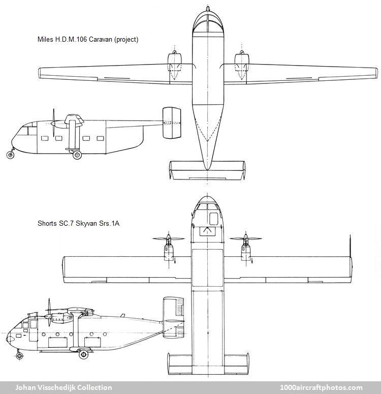

Тогда к прадеду скай-вана.
Причём для обеспечения нормальной центровки в носовой обтекатель (в моём варианте компоновки) можно будет разместить практически всё бортовое оборудование, включая автономный воздушный отопитель салона и аккумулятор. Тогда при открытии носового кока обтекателя всё это будет как на ладони для технического обслуживания и на уровне груди - не надо будет технарям ползать по стремянкам или на коленях под самолётом - они за это только СПАСИБО скажут. 😉
Это только при условии что самолет сможет с полной загрузкой лететь на одном моторе. Но тогда простота и дешевизна сразу отходят на второй план.
Вообще задумайтесь почему во всем Мире мало двухмоторных транспортников грузоподъемностью в 1 тонну. Не потому ли что они должны быть коммерчески успешными ? При том что двухмоторные военные турбовинтовые самолеты не редкость OV-1 Мохаук и OV-10 Бронко например.

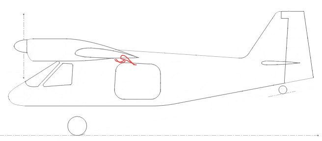

Колёса на картинке не маловаты, какие диаметры предпологаются?
Грузовая дверь как будет открыватся? Вверх, вся? Или будет поделена на рабочую и грузовую, типа как на Ан2?
Основные колёса 600мм. Хвостовое 250мм.
Грузовая дверь вверх, а вспомогательная вбок, против полёта. Но и грузовую, и вспомогательную можно будет снять. А пилотские аварийно сбросить.

....(в моём варианте компоновки) можно будет разместить практически всё бортовое оборудование, включая автономный воздушный отопитель салона и ....
Так и предполагается.
Вот просто посмотри - под розовым носовым коком-обтекателем фюзеляжа можно будет разместить всё тяжёлое бортовое оборудование (для удобства обслуживания его технарями и для сокращения длины проводки электрожугов и трубопроводов от автономного воздушного отопителя (дуть будет практически напрямую в ноги пилотов и на лобовое стекло изнутри кабины).
Дверь для пилота - как на МИ-4 - сдвижная назад. Ею пользоваться можно как для эвакуации (сдвинув её ещё до посадки назад до упора), так и для залезания в кабину (при полной загрузке салона лёгким, но объёмным грузом). Ну и для общения с техником при запуске движков.
Сдвижная вперёд грузовая дверь облегчит и погрузку-выгрузку и десантирование парашютистов и грузов (при необходимости, естественно!).
А движки можно будет осматривать и обслуживать снизу (движок-то горшками вниз!).
И пилоту при этом неплохой обзор и на земле и в полёте и мусор с земли в высоко расположенные воздушные винты попадать меньше будет (траву косить как на одномоторном точно не будет 🤣 ).

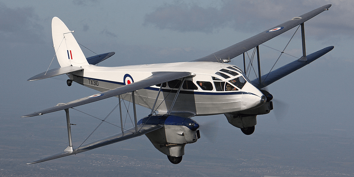

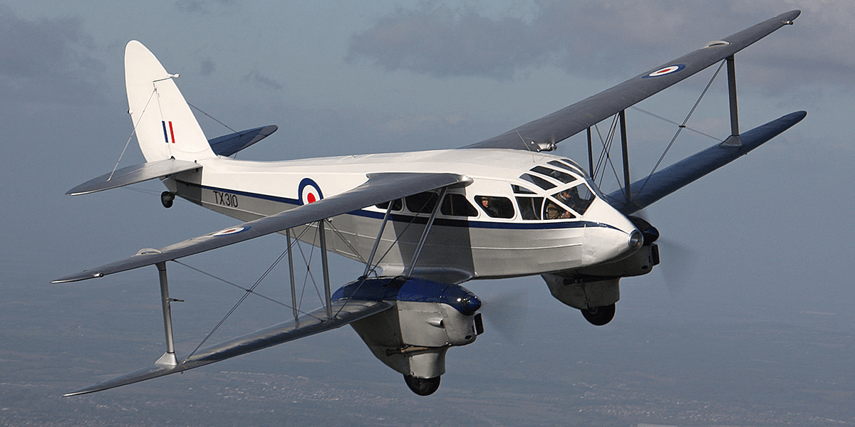

По моему , эта машина отвечает всем Вашим запросам. Обращаюсь к Топикастеру. Тут все об этом самолете ... Пассажирский «Дракон» (topwar.ru)
Биплан - скорости не будет, а геморроя с регулировками расчалок - много. ИМХО
Ну , а как часто с регулировками расчалок сталкиваются эксплуатанты Ан2 ? ... DH-90 , если Вы посмотрели ссылку , обладает минимальным набором расчалок . Если пойти дальше , то СибНИА на своем Байкале уже обошелся без них. Тут уже от фантазий и возможностей , как грится. Автор с самого начала упомянул про Вальтеры , на Драконе они в самый раз. А посчет скорости и "СТОЛости" , то эта непростая задачка , не простой компромисс даже для некоторых избитых разработчиков.
А вы просто пообщайтесь с гражданскими (не досаафовскими!) пилотами и авиатехниками, летавшими и обслуживавшими АН-2. И тогда вопросов не будет.

Возможна такая компоновка, где лобовое сопротивление от шасси включено в лобовое фюзеляжа с грузом? Подобно АН124, или получается слишком узкая колея?
Ограничения по боковому ветру на взлёте и посадке будут большие. И возможность словить "циркуль" на посадке будет выше...
Колея шасси на двухмоторнике должна соответствовать межосевому расстоянию между двигателями (или даже чуть пошире, чтобы в случае нужды рулить на одном движке можно бы было). Из личного лётного опыта...

Вот просто посмотри - под розовым носовым коком-обтекателем фюзеляжа можно будет разместить всё тяжёлое бортовое оборудование (для удобства обслуживания его технарями и для сокращения длины проводки электрожугов и трубопроводов от автономного воздушного отопителя (дуть будет практически напрямую в ноги пилотов и на лобовое стекло изнутри кабины). Дверь для пилота - как на МИ-4 - сдвижная назад. Ею пользоваться можно как для эвакуации, так и для залезания в кабину при полной загрузке салона лёгким, но объёмным грузом. Ну и для общения с техником при запуске движков. Сдвижная вперёд грузовая дверь облегчит и погрузку-выгрузку и десантирование парашютистов и грузов (при необходимости, естественно!). А движки можно будет осматривать и обслуживать снизу (движок-то горшками вниз!).
Сдвижная дверь более рациональная, кроме того что сдвигать можно на любые удобные размеры так и закрылки защитят от поломок, в случае открывания вверх, особенно при опущеных закрылках на посадочные углы. Судя по картинке от проёма до закрылков небольшое расстояние, забыв поднять закрылки можно хорошо заехать подьёмной дверью. Мелочь, но всё жы))
Вопросов и не было , собственно говоря. Проверка натяжки через каждые 300 часов и после грубой посадки .
