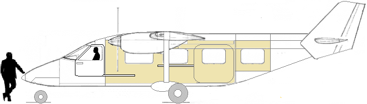

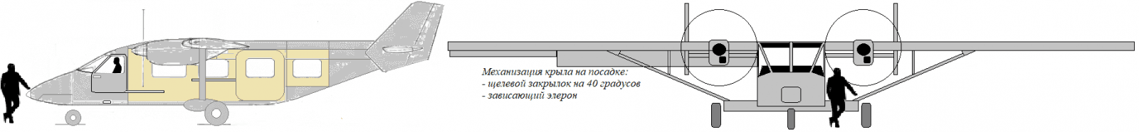

В качестве дополнительной вводной, можно рассматривать его как патрульный, туристический, охотничий/рыболовецкий туризм.
Ну тогда моя версия "по мотивам АН-28" и технологией изготовления фюзеляжа Шорт Скайвэен (("сарай с крылышками" почти квадратного поперечного сечения) тут более всего подойдёт... 🤣

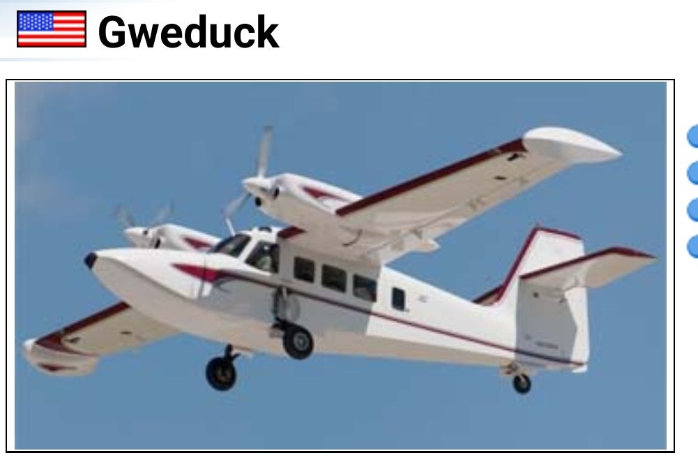

Или чуть закруглить и делать лодку.
При том чуть положить на скорость а сделать больше внутри для комфорта.
Сразу подключается гидродинамика плюсом к аэродинамике. А это не просто даже зубастым конструкторам. Уже и не говорю о размерностях аппарата, свободнонесущем крыле, убирающимся шасси и т.д. Смотрим выше! На скорость положить нельзя, это основной параметр!

Ну тут не положит, а обдумать - + гидродинамика, 1.7-1.8 м внутри по высоте и место под горшок и покушать/чай сделать. И если можно сесть на воду то это тоже ++ и тут и там и за океаном. Не глобал эксплорер, но и не обжатая скоростная лодка.
Но крылышки то уже готовые и не скоростные, как и подкосы будут.
Возможность сесть на воду, несомненно большой плюс, но и огромный минус для постройки такого корпуса "на коленке". Который в итоге получится больше, тяжелее и затратнее как в материальном ключе, так и во временном. В итоге, он и раздуется почти до размеров "Эксплорера" и сильно просядет в скорости, при том же расходе топлива на единицу часа с лошади. Более того. Придётся попрощаться с возможностью продолжать полёт на одном двигателе.

А если две носовые опоры, как на вертолетах «Ка» и колесно-лыжное шасси? Аккуратненькое, но колёсно-лыжное…
Проектировать самолет, не ориентируясь на конкретный двигатель бессмысленно, особенно в любительском, или полупрофессиональном статусе. А сделать грамотную лодку с данной СУ, не жертвуя ее размерностью - задача, посильная далеко не каждому КБ под производство с куда более продвинутыми технологиями.
И тут же, вновь встает вопрос с погрузкой - тот снегоход уж точно, не затащить ни раком, ни боком, только в мешках.

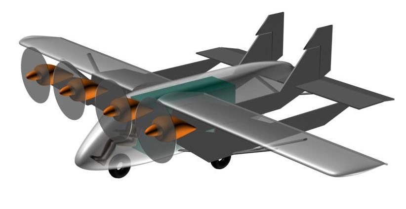

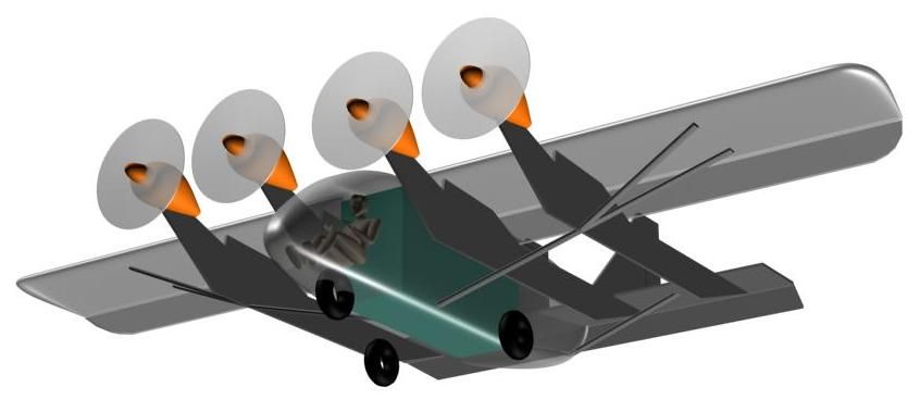

Насчёт четырёх авиаконверсий. Я вижу так.
Движки вынесены вперёд, чтобы сделать крыло практически чистым и убрать пилота из конуса винтов (ноги можно защитить кевларом). Расположены "по Прандтлю" чуть выше крыла, чтобы добиться максимальных ВПХ (и заодно приемлемого обзора). Все четыре балки - плоские фермы, т.к. боковых нагрузок не несут. Всё вместе отлично борется с кручением крыла.
ЦТ груза получается значительно позади ЦТ пустого, поэтому схема - тандем. Заднее крыло "по феншую" ниже переднего, вне возмущений от него.
Если не заморачиваться ВПХ, то можно 2 движка разместить в носу, как у кри-кри, а 2 на стабилизаторе. Или сделать двухбалочный тяни-толкай. В обоих случаях ЦТ пустого получится вблизи ЦТ груза. Но это именно если не заморачиваться ВПХ, для которых обдув механизированного крыла очень полезен!

И всё-таки в такой размерности лучше и безопаснее будет переднее носовое колесо, причём УПРАВЛЯЕМОЕ!
Просто посмотрите на видео КАК взлетал и садился АН-14 "Пчёлка" О.К.Антонова!
Если боитесь капотирования - сделайте колёса шасси наполовину убирающимися, чтобы нижняя половина ВСЕХ трёх колёс в полёте торчала из днища фюзеляжа и обтекателей. Тогда аварийную посадку можно будет выполнять на брюхо, не выпуская шасси...
Сдвиньте переднюю (носовую) стойку назад , на уровень передней линии двери для экипажа. Нос не даст кувыркнуться . Антоновские "Пчела" или Ан-28 из-за отсутствия "длинного носа" сразу "любят" на спину.
