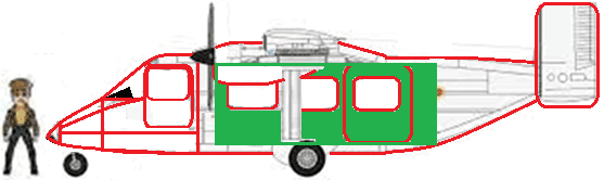

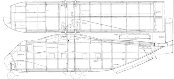

Тут же , Хасан , не предлагается строить точную копию этого немца. В основном здесь интересна сама технологичность конструкции изделия . Что толку от того , что ВСЕ топикастеру накидали "красивых картинок" серийных изделий ??... Боюсь ошибиться , но это не для него (ТС). У человека есть завалявшиеся нижнее крыло , пару б/ушных двигателей и часть оперения от "музейного экспоната" ....Вот он и хочет все это сваять из "того что было" . И снять со всего этого неплохой результат. ОН же не с НОЛЯ ПРОЕКТИРУЕТ СВОЙ САМОЛЕТ ! Давайте называть вещи своими именами - это будет гаражный самострой , с моралью телепередачи "Это ВЫ можете"...

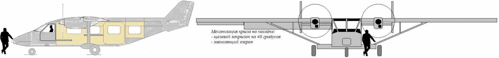

Как мне кажется на данном этапе на ветке идёт поиск наиболее оптимальной компоновки того, из чего можно сваять новый лёгкий грузовой двухмоторный самолёт. Причём из имеющихся у топикстартера двигателей, крыла и элементов шасси и оперения. То есть обсуждение плюсов и минусов различных компоновок с точки зрения технологичности изготовления, удобств погрузки и выгрузки, удобств в эксплуатации для пилотов и технарей. Чтобы выбрать то, что потом реально сможет выполнять поставленную автором задачу, а не подпрыгивать с поля и крутиться вокруг хвоста раз в неделю на выходные. Так что для начала надо выслушать и обмозговать ВСЕ предлагаемые тут варианты компоновок и выбрать из них наиболее оптимальный.
Или я ошибаюсь?
Или я ошибаюсь?
Нет , Вы не ошибаетесь. Но давайте сравните возможности Топикастера в производстве Вашего "экскиза" и в производстве вышеупомянутого немецкого планера-самолета. ХОТЯ , компоновка у обоих практически ИДЕНТИЧНА. Наверное ,надо исходить из своих возможностей , в первую очередь . А как еще иначе ?

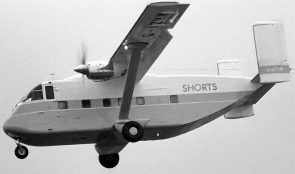

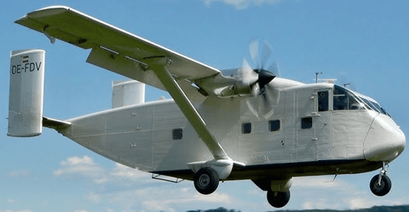

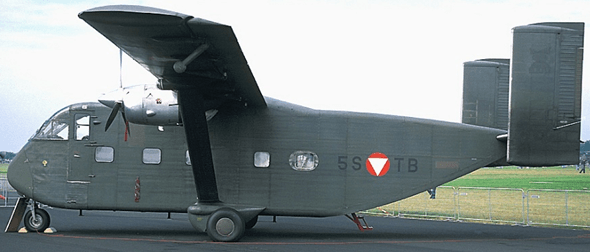

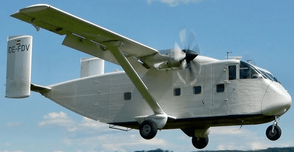

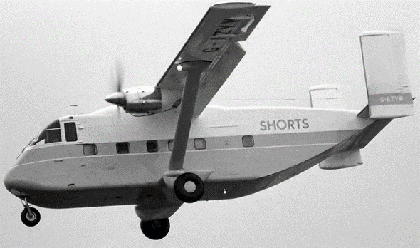

Ну тогда просто выскажите тут своё мнение про технологичность изготовления вот этого "летающего сарая" фирмы Шорт 🤣
Я по нему в Мапуто лазил, он там рядом с нашим АН-26 стоял. Я был впечатлен, если честно. Функциональность доведённая до абсурда!

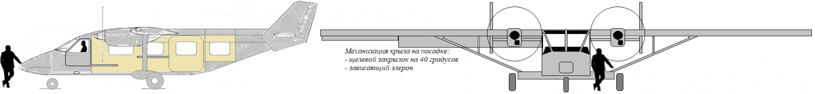

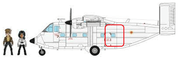

А на этом эскизе я просто слегка "откорректировал" размеры этого "амбарчика" под "хотелки" и размерность от топикстартера.
Обратите внимание на возможный размер бортовой сдвижной грузовой двери!
Ну и заметьте, что предлагаемая мною ранее компоновка практически совпадает с компоновкой этого "сарая с крылышками".🤣
Тут совершенно без абсурда - конструкторская логика видна и понятна. Мне нравится такое. Летает кстати, вполне неплохо.

При нас один такой возвращался на базу в Мапуто на одном работающем движке. У него топливо заканчивалось ("прохлопал" заправку на "шаттлах" его пилот) и он для того, чтобы не сесть в поле по причине выработки топлива, просто выключил один движок и дотянул на базу на одном работающем. Правда летел домой он уже пустым...
А такой нос нарисовали, чтобы ноги в него засунуть, или просто для пикирующего момента?😛
И чтобы ноги "засунуть" (размеры кабины относительно маленькие будут), и чтобы при вынужденной посадке склонность к капотированию была меньше.
Ну и в такой нос удобно разместить всё бортовое электрооборудование - и центровки будут нужные, и обслуживать его будет легко (на уровне груди технаря, при снятом носовом коке-обтекателе фюзеляжа). 🤣
