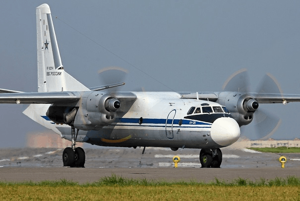

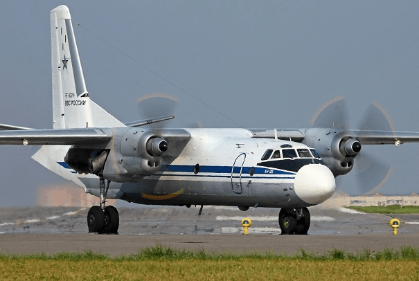

А вот мотогондолы Родного Алексу 520 АН-26...

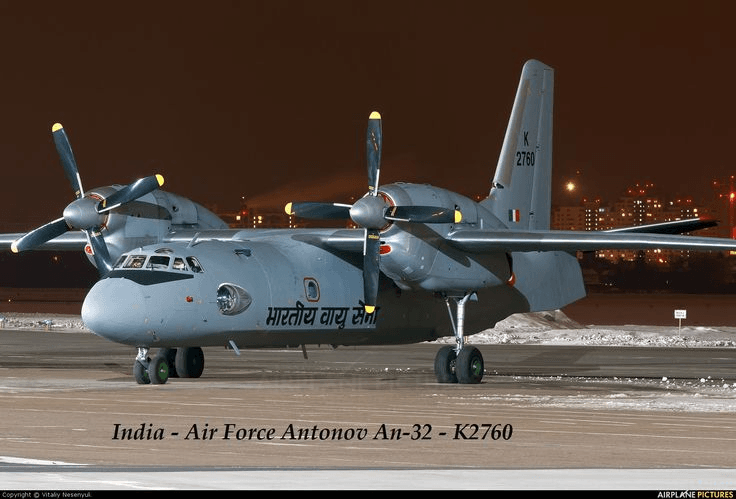

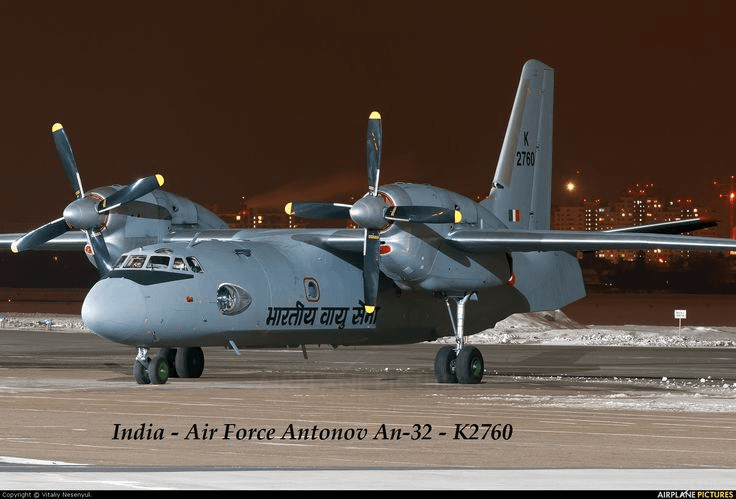

Диаметр винтов - 3,9 м.
У этого же "существа " (Ан-32) , диаметр винтов 4,7 м. Ну и двигатели мощнее на 80 процентов....
.....что позволяло ему с успехом эксплуатироваться с высокогорных ВПП. Обдув крыла свое дело делает ...
А доложите-ка, любезный всезнайка, публике - сколько процентов "своего дела" делает подъем моторов, а сколько увеличение их мощности?
И уместились бы винты большего диаметра, будь оси их на той же высоте, где и на Ан-26, и не пришлось бы их еще разнести, исключив удержание на прямой при отказе одного?

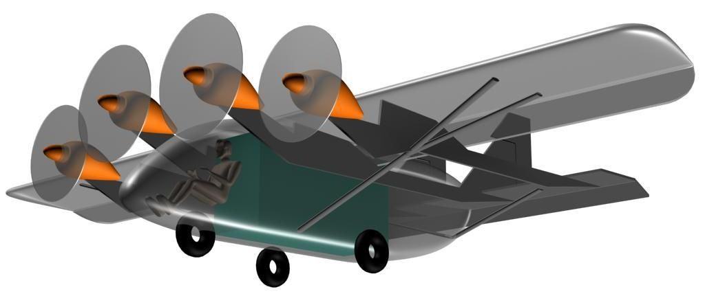

Кстати, в первоначальных эскизах того же ЛМС-2000 фигурировал эскиз аппарата с парой флюгируемых (или складывающихся) воздушных винтов на плоскостях с тяговыми электромоторами. Видимо идея использования дополнительной обдувки крыла как у "Партизана" не только в Новосибе у конструкторов в головах крутилась

Из этих соображений я бы увеличил энерговооружённость (она, кстати, для обдува важнее тяговооружённости). В моём варианте "ультимативного змейгорыныча" на крайние балки я поставил бы надёжные конверсии автодвижков по 80 л.с., а на средние (где отказ не так критичен) - конверсии лодочных ямах по 130 л.с. Водяное охлаждение оказалось бы только плюсом: можно смонтировать противообледенительные трубки. Что касается положения выше/ниже передней кромки - она на самом деле не очень важна (даже если присмотреться к упомянутым опытам Прандтля) - так что боковые движки можно опустить, благо они не сильно мешают обзору. Ещё я их подвинул чуть назад, чтобы сдвинуть ЦТ и чтобы в случае чего куски лопастей не повредили соседний винт. Кевлара понадобится чуть больше)) В итоге могло бы выглядеть так:
Что касается винтов: внутренние, большие - лучше с регулируемым шагом (мы же гонимся одновременно за ВПХ и крейсерскими хар-ками) и флюгируемые, наружные КМК достаточно стопорить при отказе.
