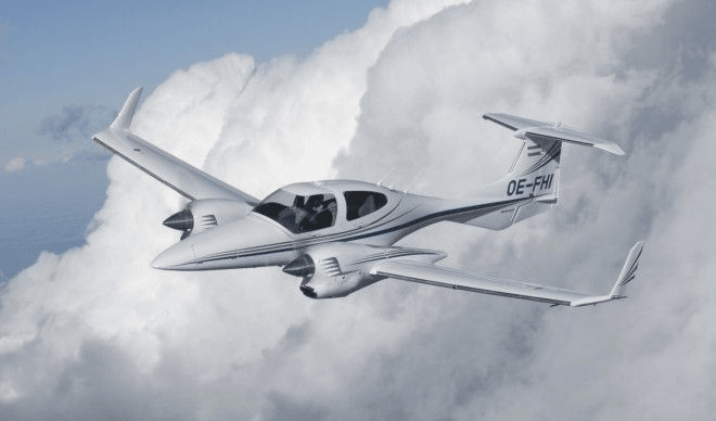

Что бы не быть голословным приведу выдержку из Практической аэродинамики самолета DA 42 .....
"Влияние работы воздушного винта в наборе высоты и при работе двигателя на
номинальном режиме коэффициент подъемной силы по сравнению с планированием
увеличивается на 26–28 %, качество увеличивается на 11–13 % за счет обдувки крыла
винтами с большей скоростью, чем скорость полета."
Вот такие значит "попугаи".....

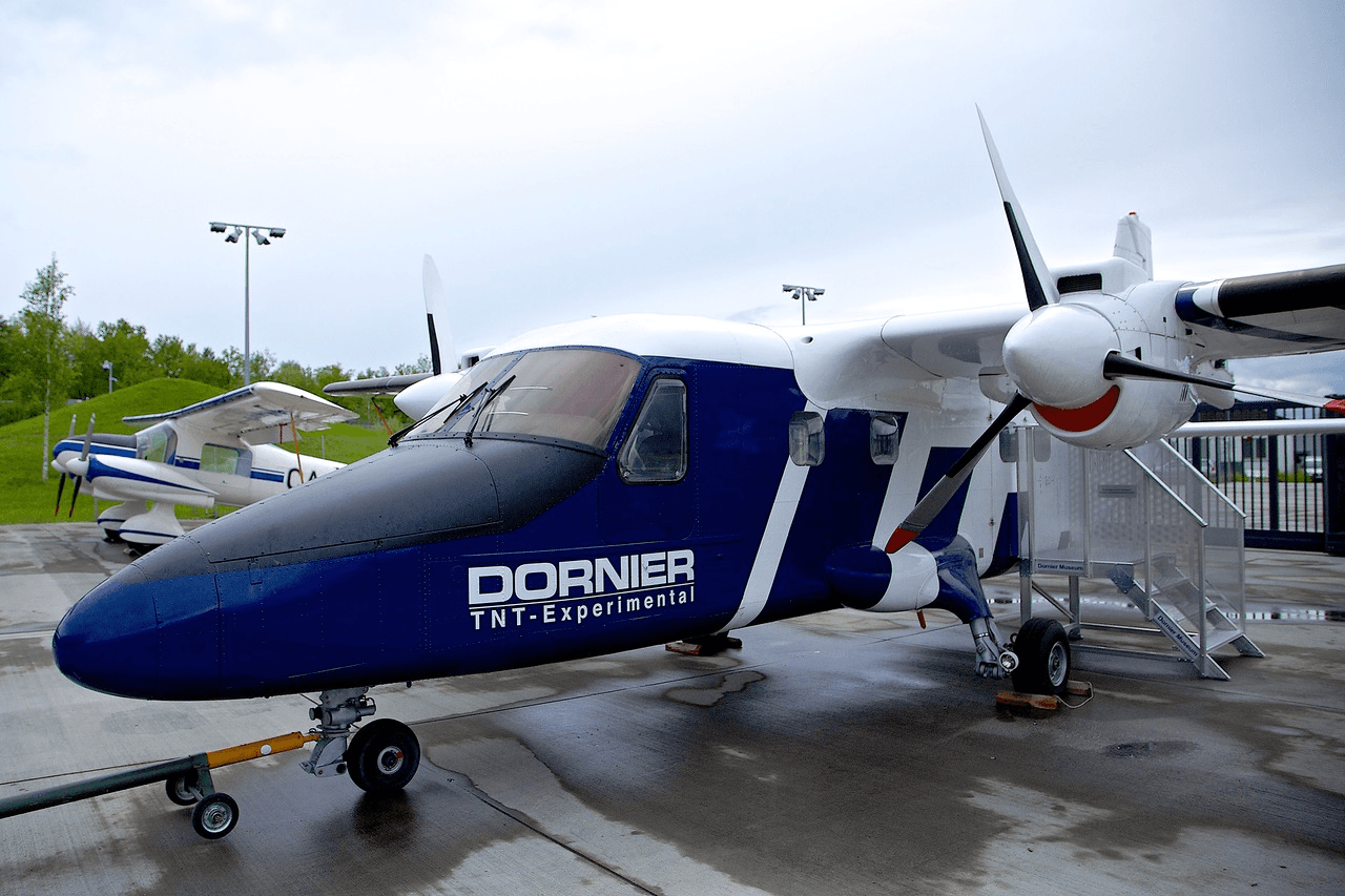

" Все возвращается на круги своя "..... Do 28 TNT
Классно сделанная мотогондола!

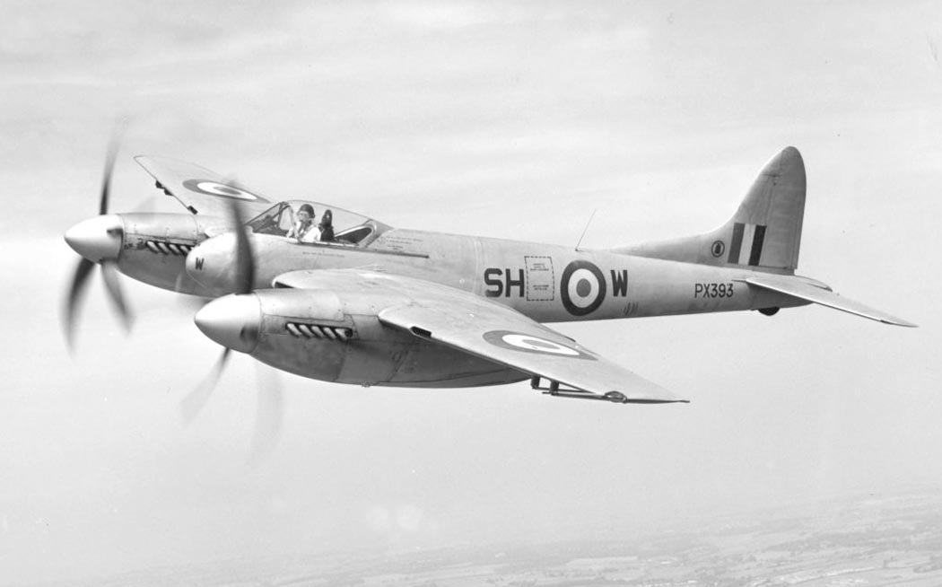

Ещё пример подобной классики- самолёт не только развивал скорость 760 км/ч, но и взлетал с палубы авианосца!

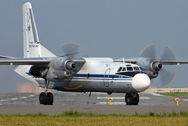

А вот мотогондолы Родного Алексу 520 АН-26...
Диаметр винтов - 3,9 м.

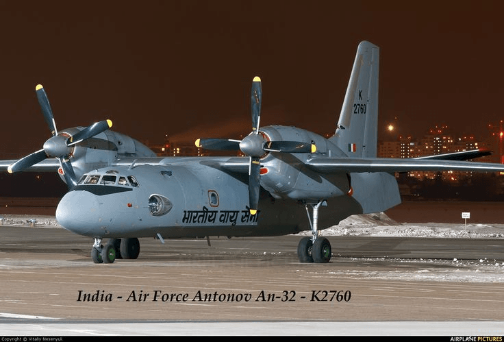

У этого же "существа " (Ан-32) , диаметр винтов 4,7 м. Ну и двигатели мощнее на 80 процентов....
.....что позволяло ему с успехом эксплуатироваться с высокогорных ВПП. Обдув крыла свое дело делает ...
Я в курсе, на антоновской фирме бывал не раз, когда в КИИ ГА учился. По заказу Индийский ВВС для полётов на горные аэродромы в Гималаях..
Хитрые индусы уже обратились к нам , когда С-130 не сдюжили на этих аэродромах..
