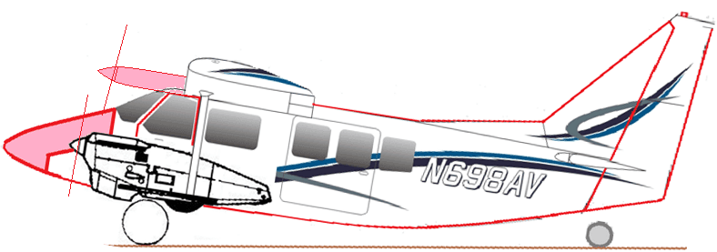

то зачем рисовать ЭТО, когда у топикстартера уже есть два Вальтера по 160 сил?
1) на перспективу ;
2) в развитие идеи (завершённость без воплощения);
3) вдруг кто-то захочет сделать самолёт с нагрузкой на мощность раза в полтора больше, чем у "Зенита", и такими же ВПХ (а это возможно только при распределённой тяге).
Современные снегоходы весят 300...400 кг
Всё равно у них длина под 3 метра. С кабиной под снегоход получится спецтранспорт для перевозки себя и целевого груза, а не лошадка с хорошей весовой (и коммерческой) отдачей. И даже если позволить себе этот дополнительный метр и 75 кг конструкции - в теме уже упоминалось о побочном эффекте: пространство => соблазн => перегруз как норма.

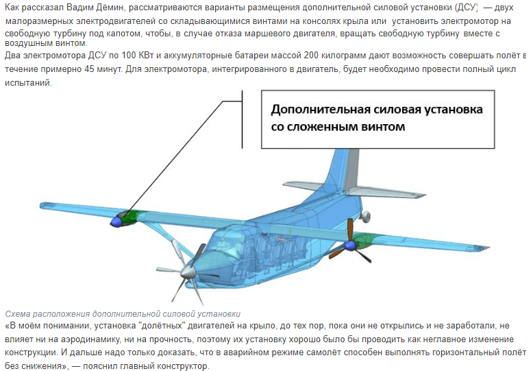

Вот "надыбал" в сети то, что первоначально обдумывалось на "Байкал".
А теперь мысленно представьте компоновку ранее мною показанную, но ещё с двумя тяговыми электродвигателями на плоскости в районе крепления подкоса к крылу.
За этот счёт можно существенно улучшить ВПХ (более высокая энерговооружённость на взлёте плюс прирост подъёмной силы за счёт обдувки крыла) и повысить уровень безопасности при завершении полёта при отказе одного из двух маршевых.
Ну и даже про возможность выполнения продолженного взлёта при отказе одного маршевого движка на этапе скорости более Vr можно подумать (что в АП-23 для двухмоторных лёгких самолётов НЕ ПРЕДУСМОТРЕНО!).
Учитывая, что при двух движках общей мощностью в 320 л.с. максимальная взлётная масса вряд ли превысит 1800 кг, то при наличии ещё двух электромоторов общей мощностью в 200 кВт эту массу можно будет поднять до 2200 - 2300 кг, то есть повысить коммерческую загрузку до 500 - 700 кг.
Как вам такая бредовая идея?

Угу. А ещё там кое-кто рекуперацию собирался применять. 🤣
И 200кг АКБ на 45 мин полета для двух моторов по 100 кВт это из области фантастики. Уд.емкомкость литиевых в пределе 0,25 кВт*ч/кг. 15 мин максимум.
