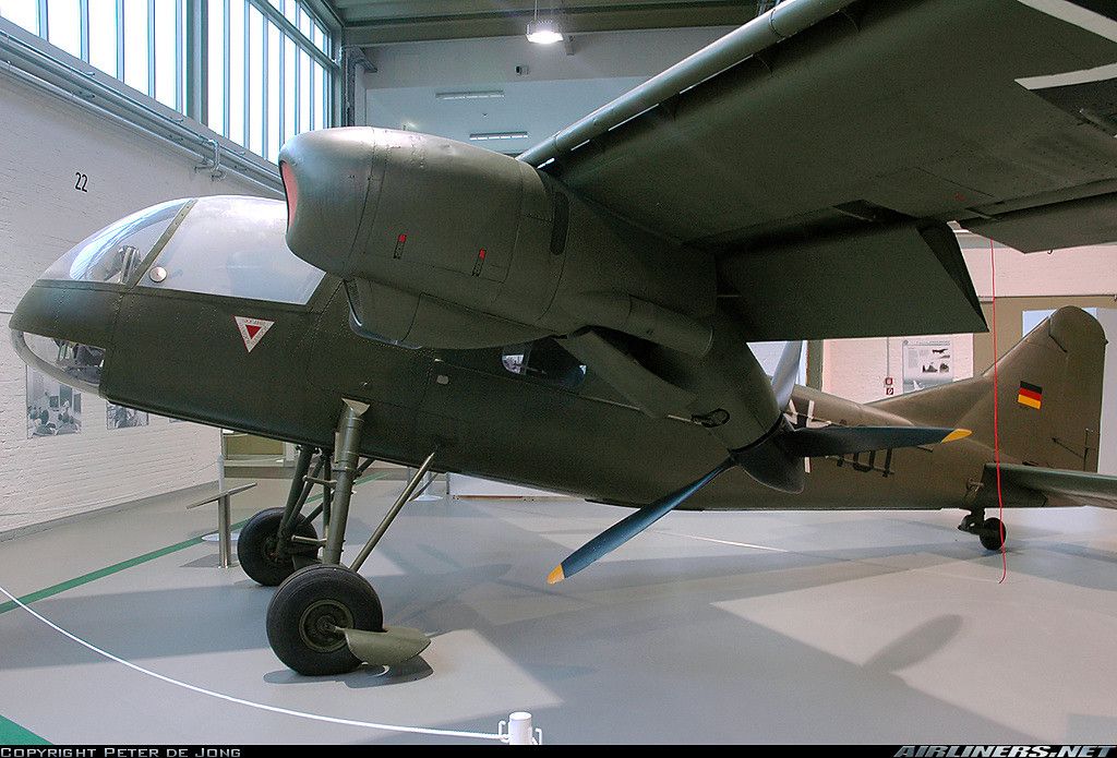

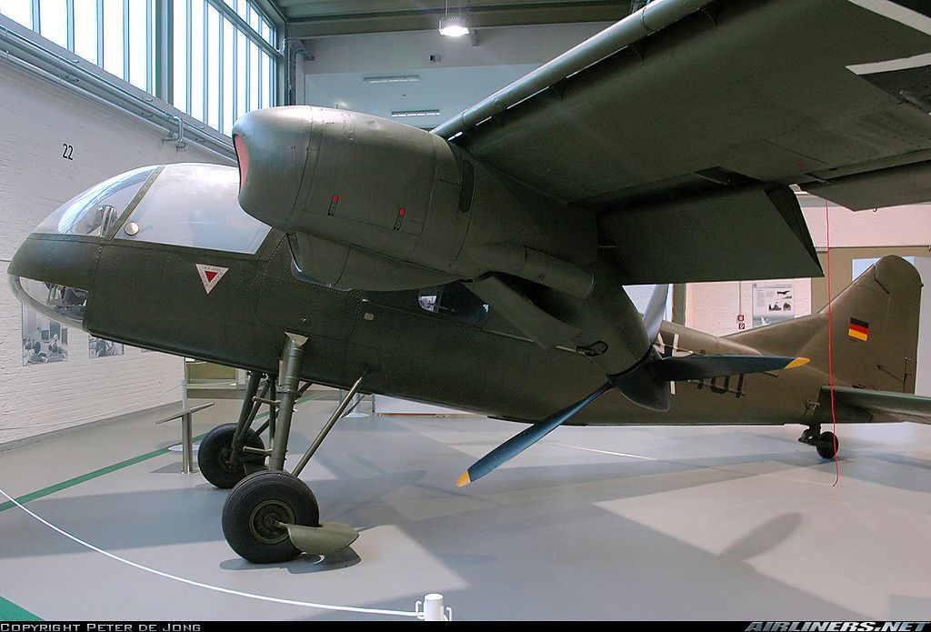

А потому такое опускание ВМУ под крыло вполне оправдано. Особенно для верхнеплана. См. Потез выше, Форд ТриМотор и ТП.
Имху
Давайте ещё примеры уродцев начального периода развития транспортной авиации! А потом, иная, причём одна компоновка ВМУ доминировала. Наверное не случайно? 😉 Да, ещё упустил, что мотогондолы До-28 наверняка серьёзно ограничивают обзор пилотам.

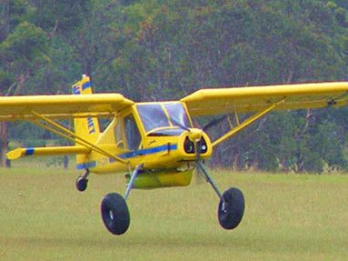

Что касаемо обдува крыла, давно экспериментально установлено, что максимальный эффект обдува достигается, когда поток идёт поверх крыла.
А вот как пытались у СКВП Do-29V отклонить поток по-настоящему.
"Ощутимый" - это сколько? Три, пять или семь попугаев?
Возьмите любой одномоторный stol. Весь поддув идёт под крыло.

Оптимально но не идеально, с законами физики тяжело спорить.
Бернули четко говорит, что лучше больше скорости над крылом, чем под. В такой компоновке часть подъемной силы вырубается.

А вот как пытались у СКВП Do-29V отклонить поток по-настоящему.Посмотреть вложение 563486
А сейчас доминирует ровно другая компоновка. Наверное секрет правильно расположения утрачен. )))

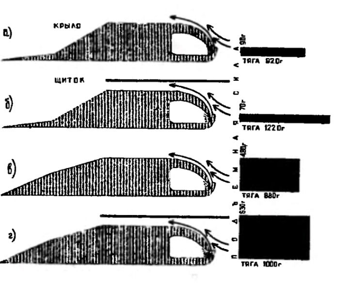

С Бернулли никто не спорит, н я, по меньшей мере. Для случая ГП. Для взлета/посадки появляются дополнительные вводные. Например, в случае поддува под крыло с отклонением закрылком на нем происходит поворот потока струи от ВВ/ТРД. причем эта струя имеет скорость заведомо большую, чем просто набегающий поток. К тому же в зазор между крылом и мотогондолой/винтом подсасывается дополнительная/присоединенная масса. По сути крыло работает как щиток в опытах Команда, или как эжектор. Масса потока растет, тяга тоже, отклоненная струя даёт ещё больший прирост пс. Так что то на то и выходит. Что поверх, что снизу. Снизу ещё и обслуживать проще.
Имху

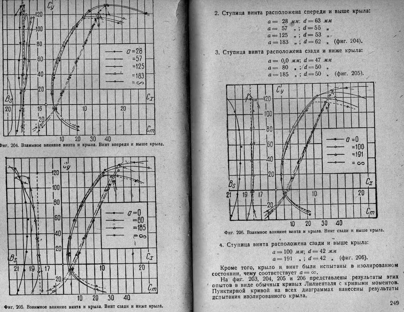

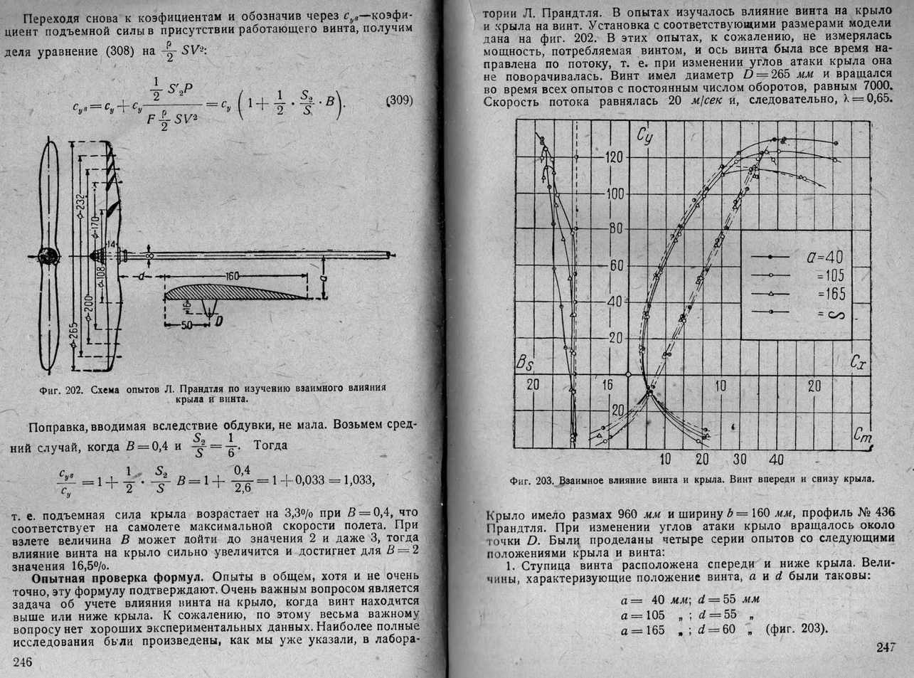

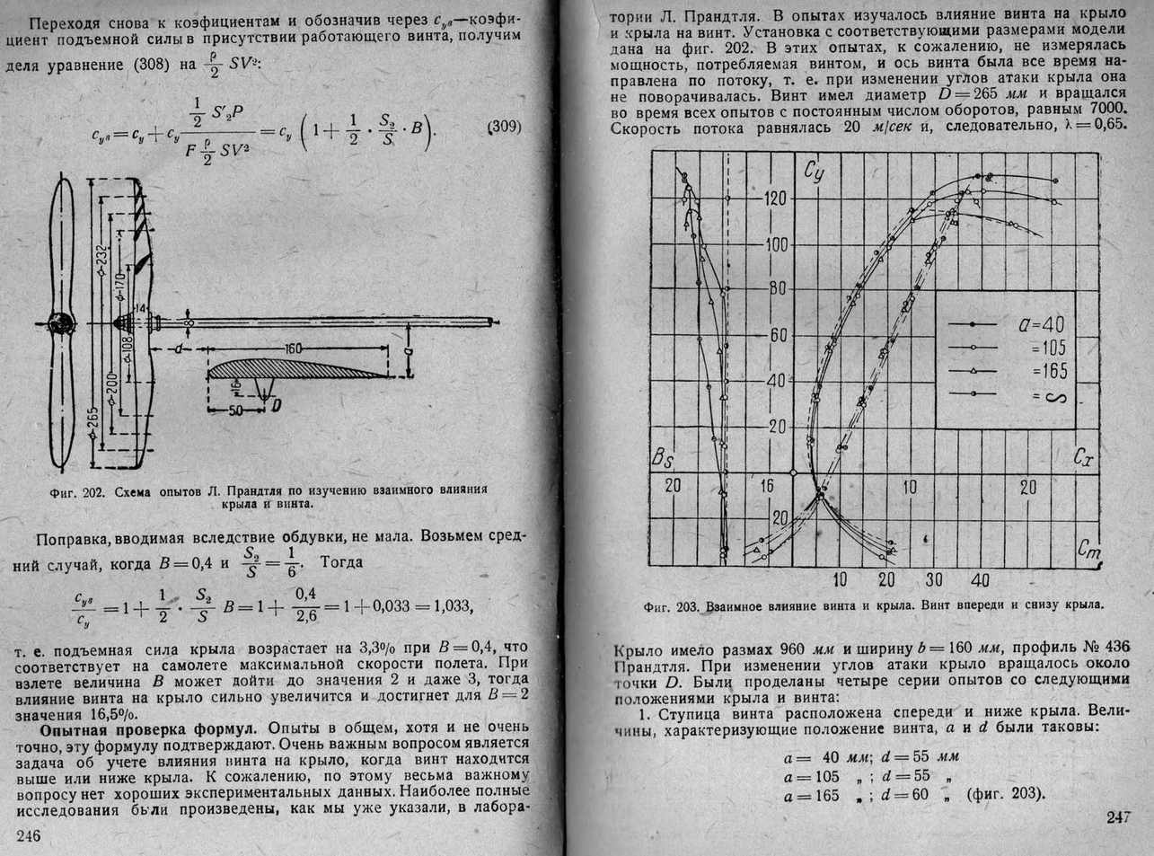

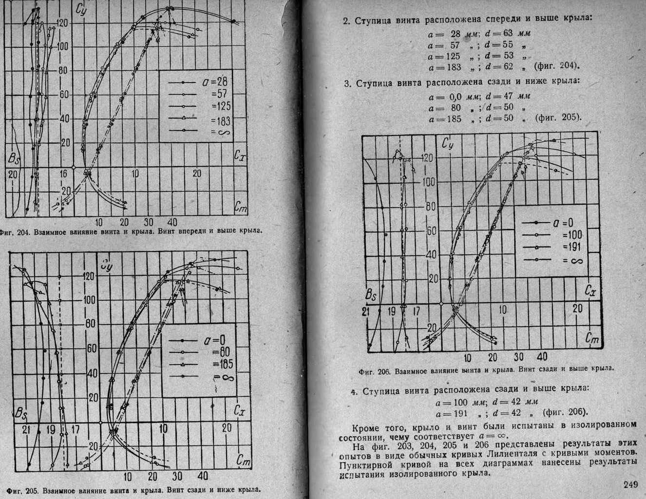

Когда-то давно тут постили картинку из учебника, где были винт над крылом, по оси/хорде и под крылом с коэффициентами роста ПС. В инете не нашел.
ЗЫ. Нашел старую статью про опыты Команда, про которую чуть раньше говорил, вот ссылка на файл djvu(требуется читалка понимающая этот формат) https://epizodsspace.airbase.ru/bibl/tehnika_-_molodyoji/1967/1/12-13.djvu
А вот рисунок из статьи. Поддув под крыло это самый нижний вариант, с щитком. Обратите внимание на разницу в тяге и ПС(циферки по бокам прямоугольника), сравните с цифрами варианта над ним, без щитка(это приближенно вариант обдува сверху)

Посмотреть вложение 563508Посмотреть вложение 563509
Ну, единственное отличие ВВ от ТРД, в данном случае, в том, что у потока за ВВ имеется радиальная составляющая, поток закручен.
Прандтль это хорошо, корифей и тд, Команда правда тоже не абы кто. В сих опытах нет механизации, нет закрылка. Имху

Такое расположение моторов не позволяет использовать основное преимущество 2-х моторности - обдувку крыла потоком от винтов. Да и сохранность винтов на неидеальных аэродромах вызывает беспокойство. Увеличенное вредное сопротивление. Что хорошо - удобство обслуживания ВМУ. Ну да всё это очевидно, и потому эта компоновка является экзотической.
Да, и на полном газу на взлете будет даже падение.

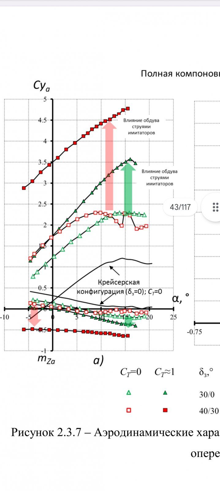

А в крейсерном полете от крыла обдуваемого снизу, мало толку, одно сопротивление. Везде есть свои плюсы и минусы, тут кому какой компромисс нужен 😉

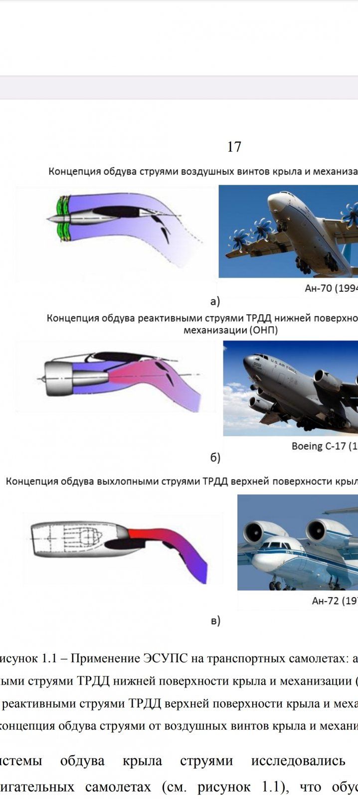

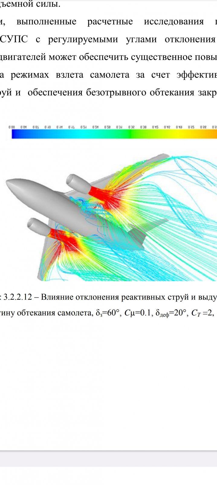

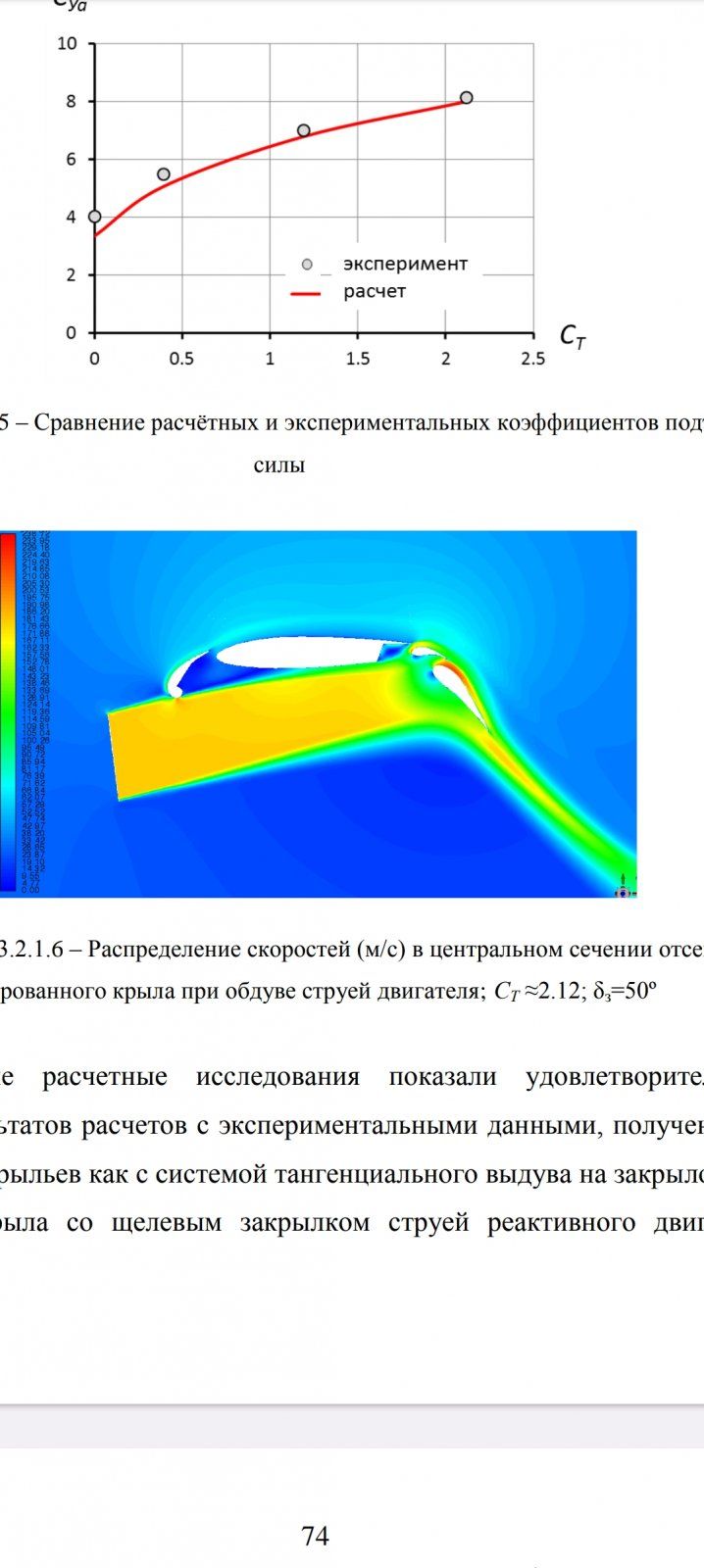

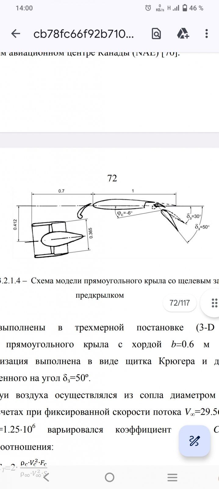

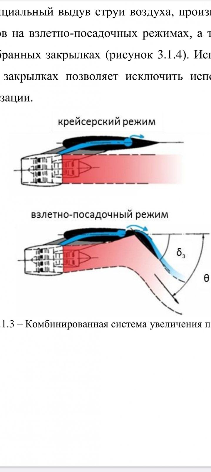

Вот по поводу обдувке снизу на примере ТРД с большой степенью двухконтурности два двигателя
Картинки из исследования
К винтам вполне применимо

...Дорнье спорный вариант, видится что недостатков больше.
Перечислите недостатки, плиз.

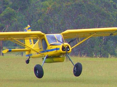

Доводы так себе: любой одномоторный высокоплан прекрасно обходится без этой обдувки. А двухмоторность, сравнительно с ним, однако, позволяет достичь лучшей эффективности винтов, избавившись от обдувки не всегда идеального фюзеляжа. Двигатели разнесены на меньшее расстояние, что улучшает ситуацию при отказе двигателя. Клиренс винтов может быть выбран произвольно, сообразуясь с условиями эксплуатации, оставляя, однако, силовую установку доступной для обслуживания без стремянок.
Да и в клссической компоновке СУ на крыле, много ли сможете найти типов, где ось винта выше крыла - Ан-32, разве что + малость аналогов.
Во избежание навешивания, ярлыка противника классики - это не так, и крайний скомпонованный и пошедший в разработку, проект, вполне классический.
Просто, принцип, что постановка задачи диктует минимум, половину решений, никто не отменял. И никакие картинки, поляры и скриншоты учебников (наивно подозревать в незнакомстве с основами) не смогут опровергнуть описанную логику в конкретном случае.

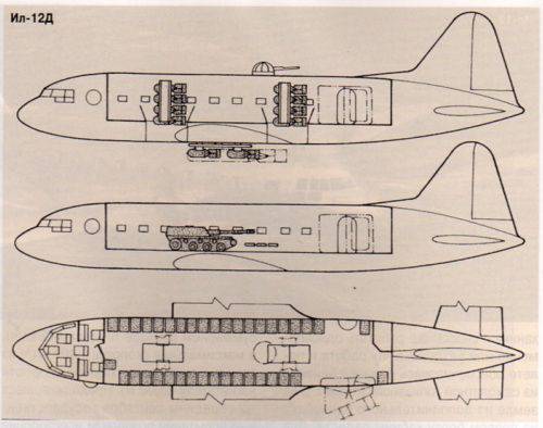

Размеры самолёта и его грузовой кабины диктуют свои правила. В приведённом мною варианте там размещаются ДВА европоддона (вдоль) или ТРИ европоддона (поперёк) грузовой кабины. Вариантов немного. И разбег центровок при погрузке будет небольшой: если будет лишь один европоддон с грузом - то максимально вперёд, если два или три - друг за другом. Спросите у Владимира Павловича как центруется груз в его ЛМС-2000 "Байкал" - картинка один в один.

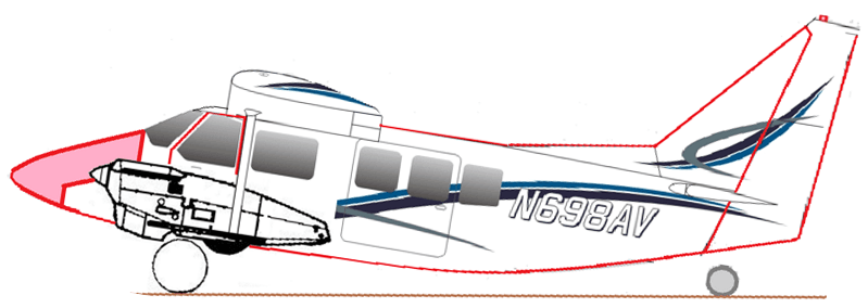

Вначале было 2800×1300×1300
Прошло много страниц.
Какие размеры грузового отсека видятся сейчас?
Чисто конструктивно, они немного под корректировались. Спереди 1350х1300, а сзади 1200х1300мм (ВхШ). Длина 2800мм.
