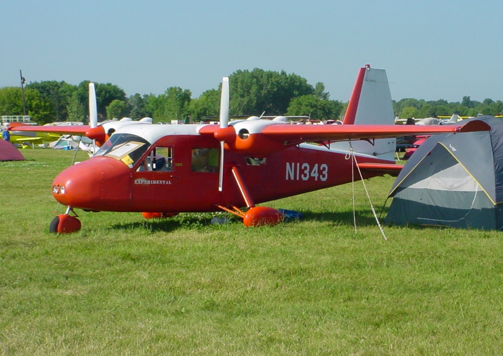

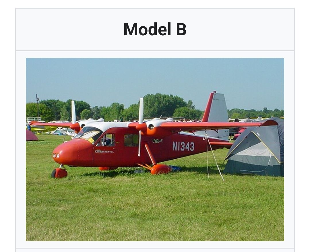

Или ре или ми. Но такой вопрос - сделать по типу до-28 тандем - коылшки добавить возле моторв, основное крыло убавить в размере. Ясно что не в эту ветку, но так. Крылышки - 4 штуки двухместного самолета, да кабина чуть длинней. Но оно итого и компактней все.
Вот например , с большим избытком при 350 л.с.
Или Вот с недобором, но на 220 л.с.
50-ти летний Бичкрафт 36 моего товарища, везёт 4 чел., со скоростью 300 на 260 л.с.
Замечательно. А где у них второй мотор?
Вы считаете сравнение корректным?
Случится предельно задняя центровка - завалится на взлёте значительно увереннее !
Не хочу даже комментировать это. Надеюсь разберётесь сами.
Скажу только одно - взлёт это чуть ли не самое простое, почти на всех типах (исключая какие-то особенности отдельно взятого аппарата), просто с хвостовой он несколько сложнее в силу особенностей, но к написанной вами юхни, оно не имеет и малейшего отношения.
