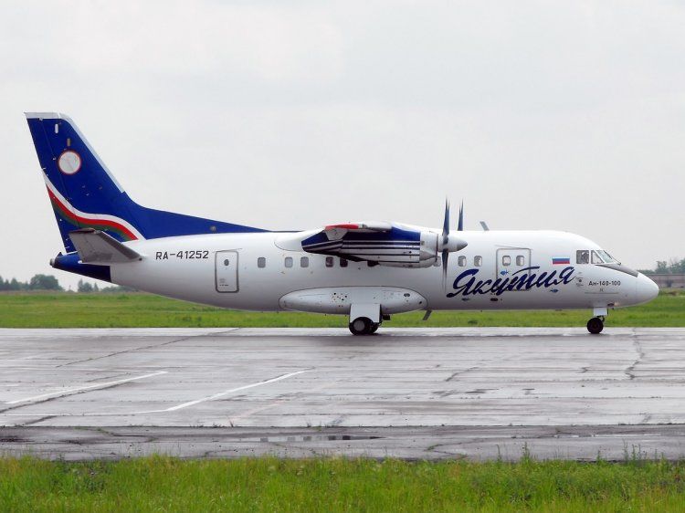

Да, я так уверен! Ан-140 точно, как вы выразились «……,,,,скомпоновали», даже пришлось V-образность на стабилизаторе делать….
Учился в ШЛИ в одной группе с антоновскими ведущими инженерами, работавшими в программе АН-140 и летавшими на нём.
Наслушался от них много об этих "придурках" с ОКБ, скомпоновавших для него такое оперение... И о том, как они на ГО меняли V-образность стабилизатора, чтобы хоть как-то вытащить его из зоны скоса потока...

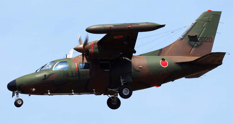

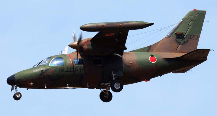

Вот у этого японца проблем со скосом потока , в следствии , влияния на стабилизатор ....не было. Кроме того , элероны отсутствовали . Их заменяли интерцепторы по всему размаху крыла . Вопрос -Где подвох ?... У одних это проблема , у других -нет.
Имел удовольствие работать вместе с некоторыми из этих "придурков". Люди, в целом, грамотные.... пока за дело не берутся. 🙂
Проблемы были, просто вам их не доложили 😂
Меня интересует влияние скоса потока на его стабилизатор. Закрылки по всему размаху . Есть что сказать ИМЕННО по этой теме ?
Не имея отчета по летным испытаниям и хотя бы приблизительной нивелировочной схемы сложно говорить как именно «не влиял скос потока на стабилизатор». Можно с полной уверенностью предположить, что поставь его на шасси с хвостовой опорой и он обретет целый букет проблем связанных с падением эффективности ГО вблизи влияния Земли, где картина скоса изменяется весьма существенно.
Вот с этим не надо бла-бла.
Из скоса потока ГО не вытащить даже Т-образным оперением: к сведению пилота с большим опытом, сообщаю, что скосу подвержено сечение в виде круга, границы которого имеют вид окружности, описанной через концевые части консолей - поэтому, речь может идти лишь о небольшом уменьшении угла скоса.
Так, что."дело было не в бобине..." - можно лишь предполагатьвыбор из ряда причин, заставивших сделать ГО V-образным. Таким его делают и при высоком расположении.

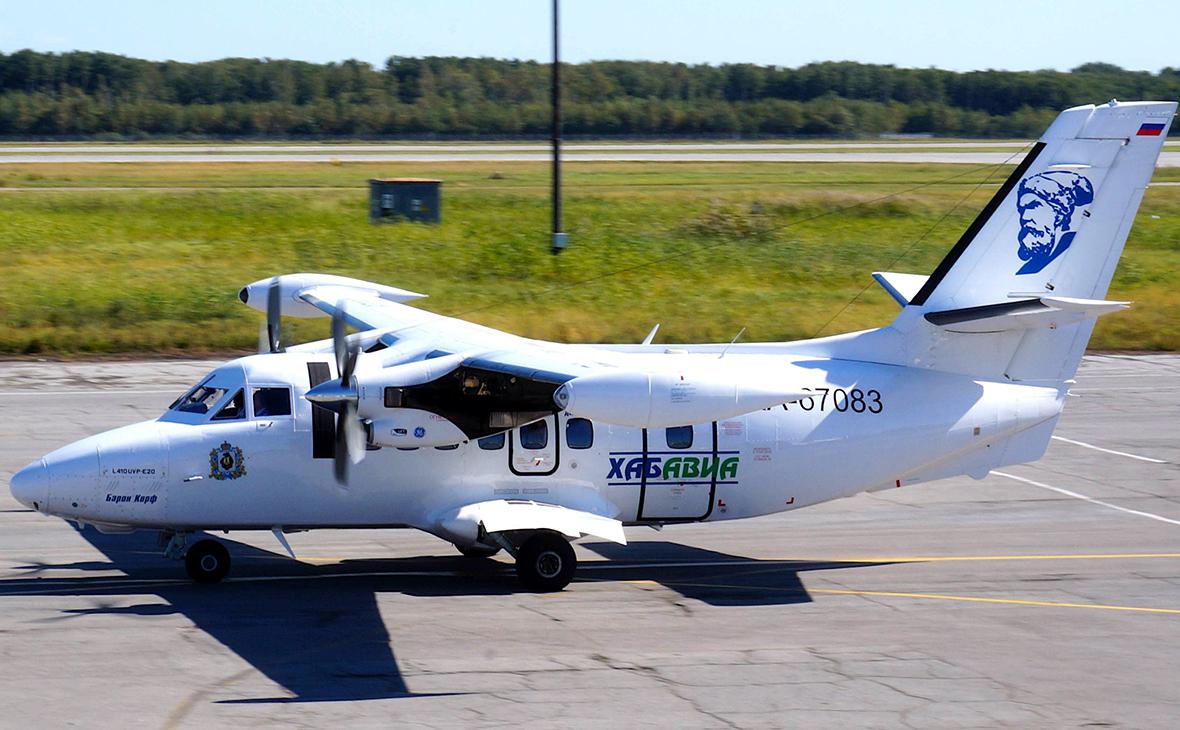

С L-410 опять мимо. Там не скос потока привел к v-образности ГО, а попадание в «кашу» при сваливании. Сваливание на L-410 с выпущенными закрылками очень плохое, с подхватом и вращением.
Запутались в причинах и следствиях - бывает.
Не Вы ли рекомендовали установить ГО ровно туда, о чем сейчас пишете с таким апломбом?
ГО находится в самой неудачной зоне. Выносите его на уровень между 2 и 3 нервюр киля пока не поздно.
Или я что-то с нервюрами путаю?
Или закрылков здесь нету?
Или...что?
Поэтому L-410 и провалил ГИ в СССР…..
