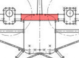

...... Но потолочное пространство выше и круглее пространства под полом вызывает вопросы.
А вот так?

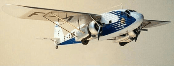

Олег,с торсионами на шасси не думал? можно будет чуть ниже опустить фюз.
А его как-то можно здесь убрать?
Проглядывается такая возможность?
Убирающееся шасси - это первое что приходит на ум, когда речь заходит за скорость. Если шасси не убирающиеся, значит скорость Вам не важна настолько насколько об этом пишите.
У Вас в этой теме уже были эскизы с убирающимися шасси. Поэтому я переспросил.
И с "опущенными" моторами тоже Вы изображали.
Как раз в мотогондолы прекрасно убираются шасси. Можно даже лучше, чем на картинке.
