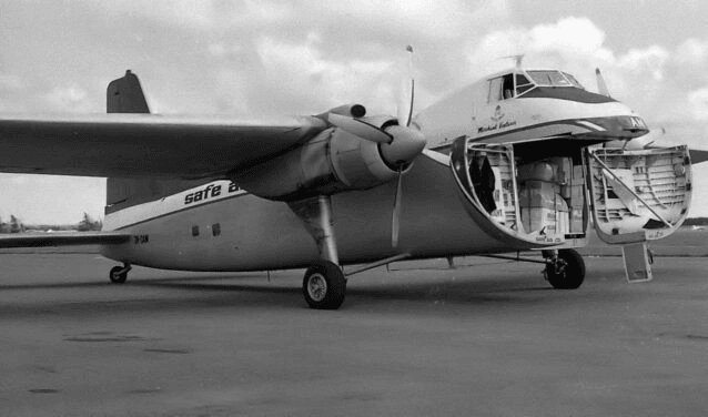

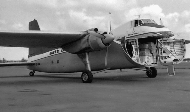

Я про кашалота в целом. Очень продуманная и аэродинамичная конструкция не правда-ли? Крейсер поди под 300 можно будет получить, ещё и технологичность на высоте.
Аэродинамику и технологичность получить можно, если строить из "правильных" материалов. Вы же упёрлись в металл, ограничивающий варианты геометрии. Ещё и крыло тряпочное, подкосы и неубирающееся шасси. С таким подходом крейсер в 200 км/ч вообще не реален. Имхо естественно.
Из металла тоже можно получить любые формы, но если забыть про технологичность.
Или у Вас максимальная скорость уже не в приоритете?

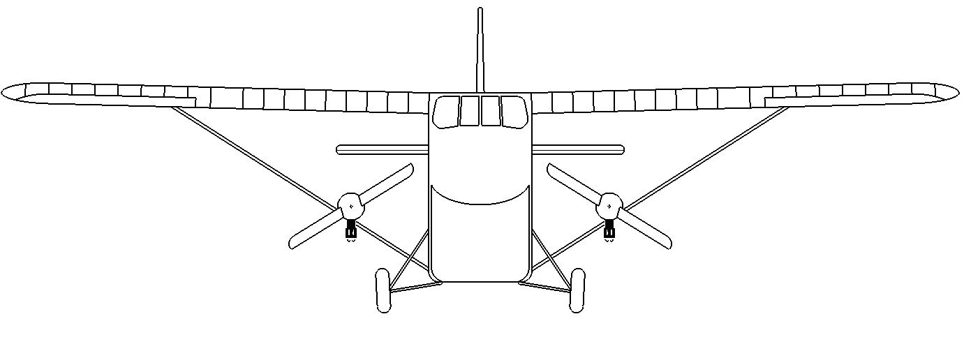

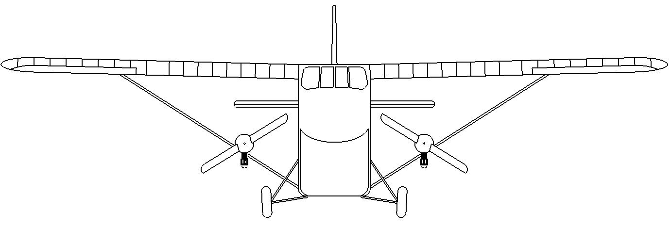

А Вы не могли бы показать в поперечной проекции ?...

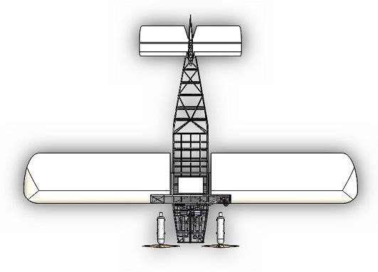

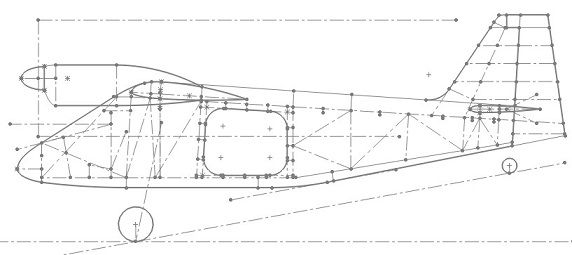

И так, други мои. Дабы дальше не захламлять ветку всякими экзотическими кашалотами, нерпами и пр. Будем обсуждать, если у вас возникнет желание, то, на чём остановился. Ну а нет-потихоньку буду вариться в собственном соку😏.
А остановился на первоначальном варианте. Мне он показался наиболее подходящим, под определённые, озвученные задачи. То что некоторые стали пихать туда снегоходы и прочую технику, это уже их домыслы. На северах и дальнем востоке данные вещи доставляются вездеходами (если обсуждать "глухие углы"). С более длинным сроком и большей стоимостью. Там как правило негде сесть таким самолётам. Только вездеход или вертолёт (есть такие места, где и вездеход не может провездеходить). Но своей грудью всех не закроешь🙁.

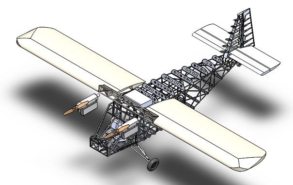

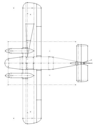

Итак. Напомню ещё раз вводные (которые уже собственно, перешли в проектные), для тех кто разглядывает только картинки (специально картинки добавлю), или читает крайние посты (добавлю текст).
Максимальная взлётная масса-2200кг.
Размах-13,18м.
Площадь крыла-26,36м².
Длина-9,58м.
Высота (стояночная/в полёте)-3,27/3,9м.
Двигатель Вальтер Минор 6-III – 160л.с. х 2шт.
Крейсерская скорость-180км/ч.
Практическая дальность-1300…1500км.
Коммерческая нагрузка-500кг.
Я бы крыло примерно на 150-200 мм назад сдвинул и мотораму укоротил
Это чтобы винты в случае чего не оставили шансов экипажу?
Так-то я бы тоже с большим удовольствием сдвинул крыло ближе к середине грузового отсека, а винты и вовсе расположил, за, плечами пилотов. Но! Ни то, ни другое с такими двигателями не возможно. Они сами по себе довольно длинные (1350мм.) и это замечательно видно на эскизах и картинках!
Если только под крыло вдвинуть. Хоть тоже не самый красивый вариант будет.
Ну думаю ботинок не заденет.Есть пассажирские двухмоторники, что то там не переживают о пассажирах.У самолета очень легко заднюю центровку профукать тем более у вас грузовичок.
