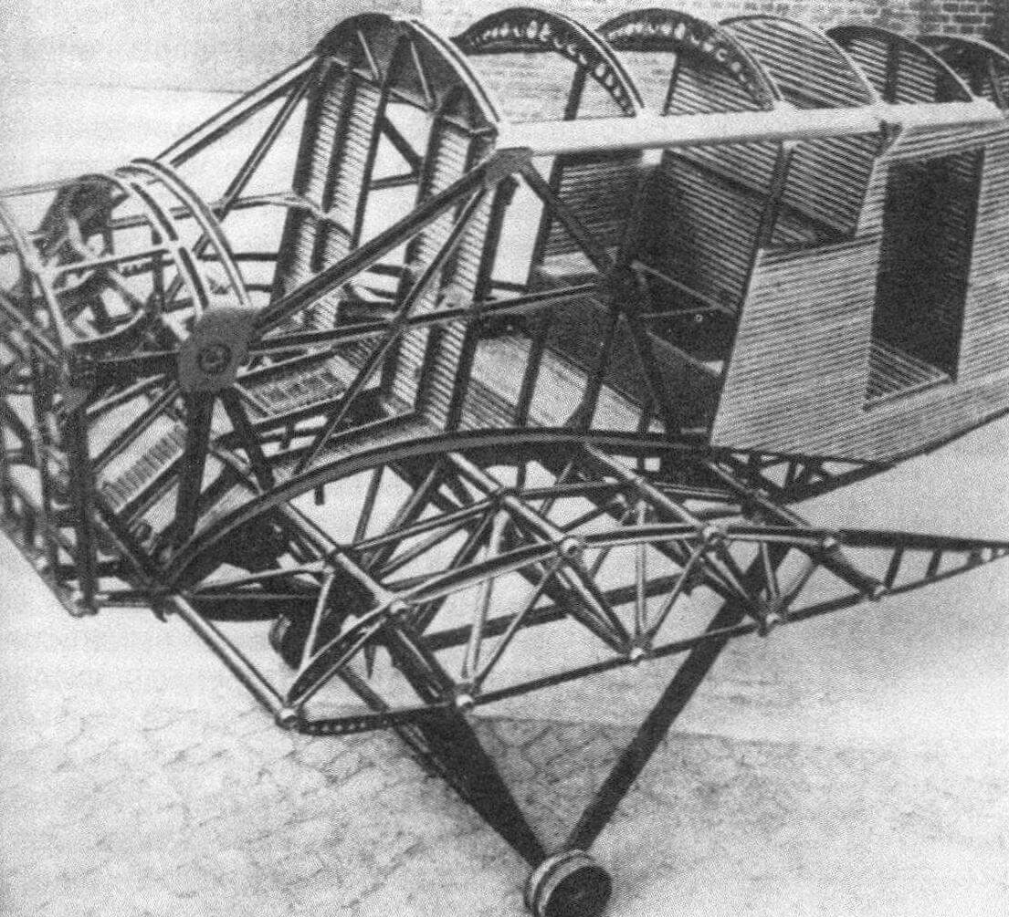

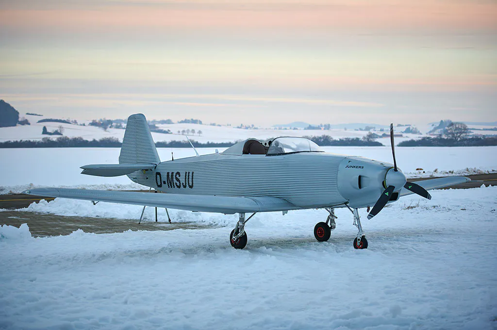

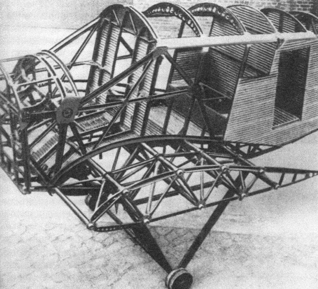

Думается , конструкция Юнкерса-13 заслуживает определенный интерес , как ответ на некоторые вопросы...
Технологии гофролистов были закономерным этапом, но конкуренции со стрингерными панелями не выдержали.
Думаю, не всем известно, что АНТ-25, летавшие через полюс в Америку, также имели гофрированные обшивки - но они были снаружи обтянуты тканью, несмотря на заметное увеличение веса: повышение качества намного перекрывало эту разницу.
Тогдашние тряпки и нонешние пленки сильно отличаются по свойствам.
Для любительской постройки многие "устаревшие" технологии могут пригодиться.
Голословно: ни соглашаться, ни опровергать декларацию нет смысла.

Да ну? Перкаль и полиэтилентерефталатная пленка при равной прочности имеют одинаковую массу квадратного метра? Одинаковую потерю прочности при намокании? Какие ткани, использовавшиеся сто лет назад можно было приварить к гофрообшивке и чем?
Всё поменялось.
Всё поменялось.
Причем здесь ПЭТ - ваш поток сознания нуждается в существенной расшифровке.
Имея достаточный опыт, в т.ч. разработки высоконагруженных оболочек с использованием материалов на порядок прочнее него(см.напр. дирижабль Au-30), ни слова в выкрике не понял.
